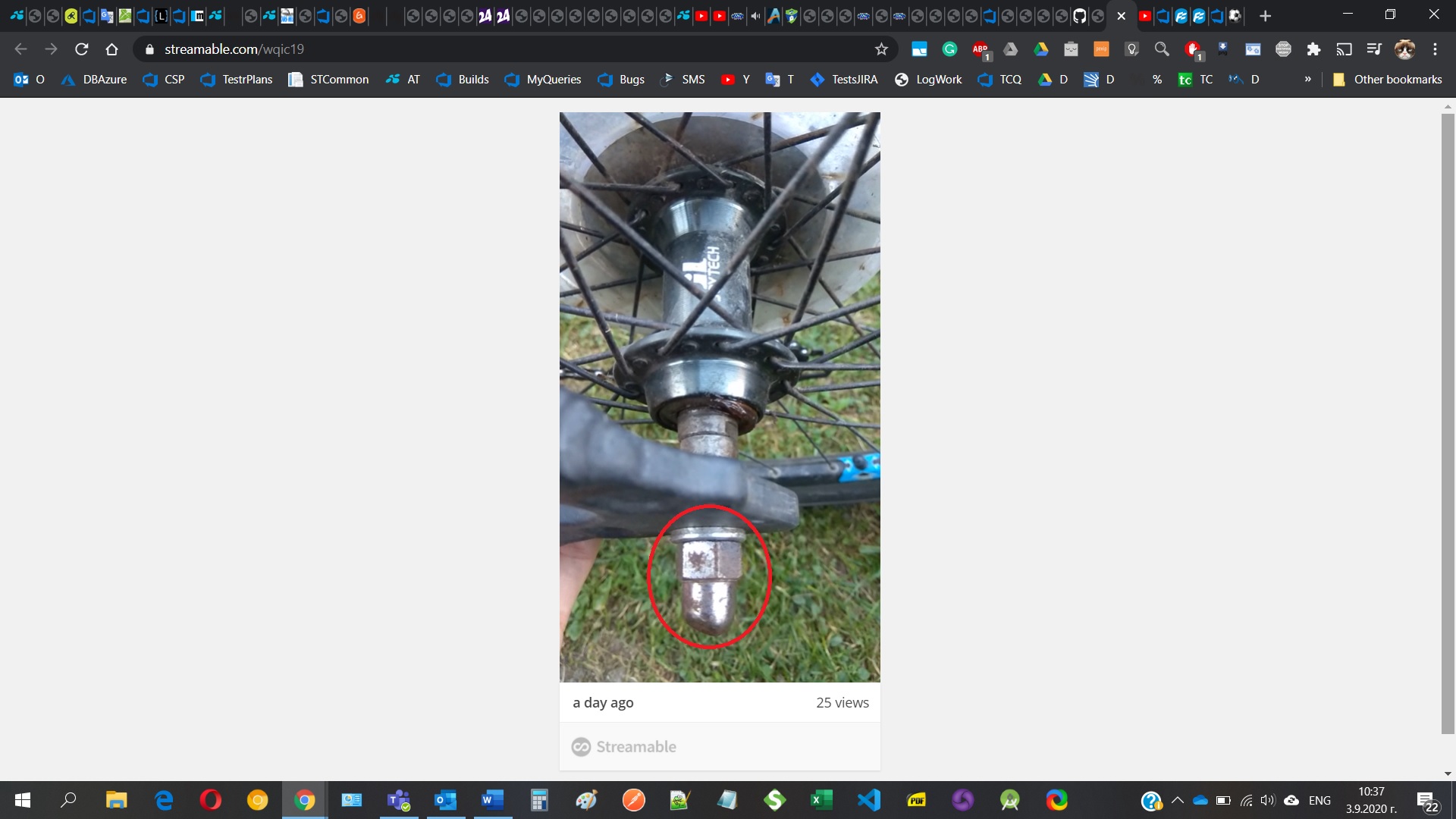

Мнениеот biker77 » Чет Сеп 03, 2020 9:44 am
Благодаря за видеото. Майстора каза, че нарочно не е натегнал до край за да няма проблеми с оста и лагерите
fu4ko написа:Хич не и е добре на тая алуминиева рамка тия гайки.При стягане изяждат рамката.По добре смяна на оста с куха дорде е увреме.
Имаш предвид външните гайки ли?
(245.67 KiB) 99 пъти
Или тези, стягащи оста. И може ли препоръка за подходяща ос?

Мнениеот fu4ko » Чет Сеп 03, 2020 8:56 pm
Да,външните гайки.Има шайби между тях та може и да няма проблем с рамката.Тоя майстор да не е като тука при нас един вика:полезен луфт.Кажи на майстора да обере леко луфта.

Мнениеот biker77 » Пет Сеп 04, 2020 7:28 am
Тези гайки са оригиналните, сега погледнах как продават колелото. С помощ от приятел ще опитам да обера луфта. Проблем ли е, че греста е започнала да излиза, вижда се на първия клип :erm:
