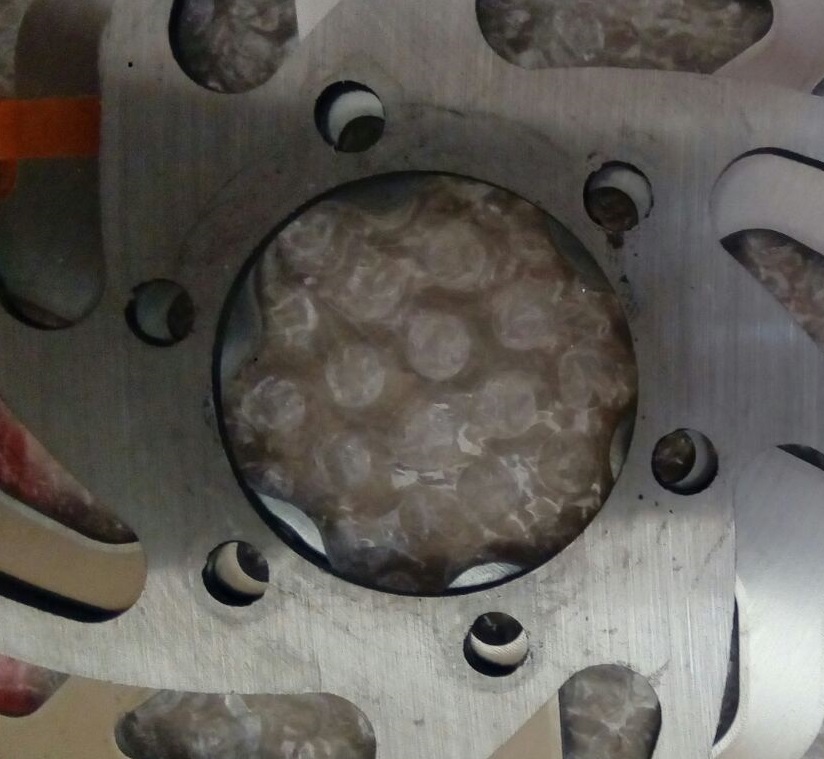

Привет, опитах се да заменя изкривени ротори на главина с надпис "xijieer" с захващане 6 болта.
Фланеца на главината изглежда така:
Новия ротор не може да се монтира защото между болтовото разстояние е различно, измерени срещуположни отвори стария е 48 мм новия 44 мм.
Така изглеждат наложени един върху друг, отгоре е стария.
Причината да сменям и двата ротора е, че изглеждат криви, колко криви не мога да преценя, винаги опират в накладките.

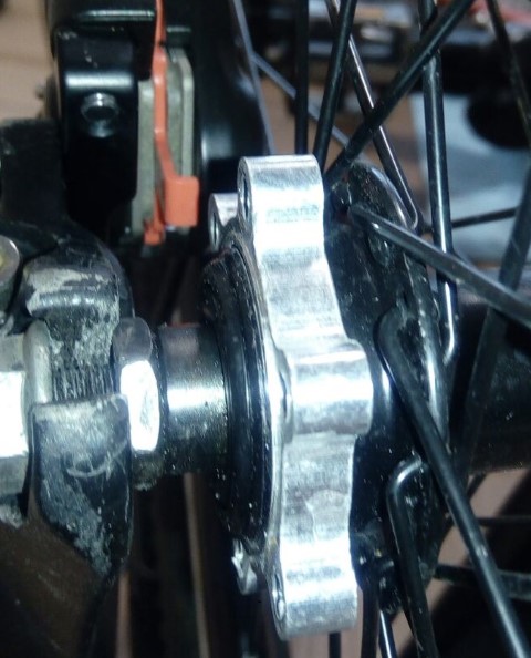

Смисъл като сглобя всичко, болтовете на калипера не ги затягам стискам лосчето на спирачката и тогава затягам калипера.
След затягането на калипера, вътрешната накладка опира в ротора, важи и за предна и задна гума.
Калипера е монтиран в най крайна позиция на адаптора, възможно най близко до каплата но има нужда от няколко милиметра за да е в средата на ротора.
Спирачките са нови хидравлични Shimano BL-MT200 с адаптор, новите ротори са Shimano SM-RT26, 160 мм
На старите ротори няма никакви надписи, изглежда колелото е било с дискови спирачки но с жило. Drag ZX3 пише на рамката
Как да реша проблема ?

Мнениеот alexhf » Пет Сеп 04, 2020 12:01 am
Извади накладките и монтирай апаратите така, че делителната равнина на двете половини на апарата да съвпада със средата на диска. След това завърти и провери дали са криви или по някаква друга причина диска ти идва на една страна. Преди това прибери буталата.

Мнениеот service_chocho » Нед Сеп 06, 2020 11:52 am
Благодаря за бързия отговор, направих го махнах накладките, монтирах всичко без накладки избрах най средно положение на кривия ротор спрямо калипера. сега може да се кара но естествено и ма положение в, което ротора опира леко в накладките. Упражнението ми отне два дена, закърпих положението.

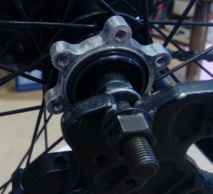

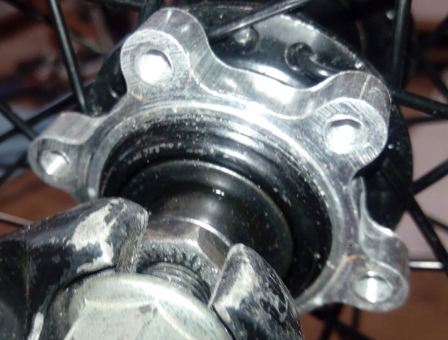

Обаче искам да мога да сменя ротора с прав. Говорих със сайта от където купих роторите казаха ми, че старите ротори били някакъв китайски стандарт - демек нестандартни. Струва ми се, че фланеца, на който се хващат роторите може да бъде демонтиран от главината, изглежда така.
Идеята ми е ако мога да сваля фланеца да го заменя със стандартен, само че не намерих никаква информация как да го направя, страхувам се да не счупя нещо.
Някой сблъсквал ли се е с подобен проблем ? и как го е решил ?

Мнениеот compira » Сря Сеп 09, 2020 6:38 am
Ами то ако диска е леко (а и не само леко) крив лесно може да си го изправиш с една отвертка/раздвижен ключ/или друго под ръка!

Мнениеот Alexandur1227 » Вто Сеп 15, 2020 10:54 am
здравей, преди и аз имах сущия роблем. Махни накладките и с нещо тънко напр. права отверка е натисни малко тампончетата, няма да изглежда, че си ги натиснал но ще е достатачно. Мпнтирай наладките и опитай пак. Ако не стане пак карай така след 20тина км каране ще изчезне.

Мнениеот Pr3d4t0R » Вто Сеп 15, 2020 11:03 am
НЕ натискай буталата директно с отверка! Много е лесно да се повредят - натискат се с накладките на тях.
