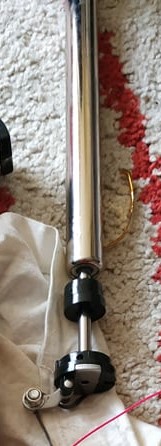

Днес стана лек инцидент с хидравличното колче - Cube RFR Dropper 31,6 , 125 mm с вънщно окабеляване.
Част от хидравличната течност от този цилиндър изтече :banghead: :banghead: :banghead:
https://i.postimg.cc/bvpGdmKg/119777777 ... 7172-n.jpg
Въпросът ми е , има ли начин да се вкара хидравлична течност в цилиндъра и как става това ?

Как стана белята? Тия колчета се произвеждат от една и съща фирма - JD Components - Tranz X, Brand X и всички останали ребрандирани.
Моето е същото, само че пише Brand X, но вътрешността е същата. За съжаление, мисля че патрона е каспуслован и едниствената възможност е да си купиш нов патрон или ново колче. Резервните патрони са по 35-45 евро.
Дай още снимки, че така нищо не се вижда. Откъде е изтекло?

Стана поради моя грешка и тъпотия.
Изтече от малката дупка която се вижда на края на буталото, в долния край на снимката кото съм прикачил. По Принцип в нея влиза една метална пръчка дълга около 15 см, която играе ролята на спусък. Бях я затрил някъде, и пробвах друга подобна да вкарам , която накара хидравличната течност да изкочи под налягане. Абе класическа тъпотия от моя страна.
е тук на 2.25 мин е показано добре, аз не мога да го снимам така детайлно https://www.pnwcomponents.com/blogs/new ... opper-post
Изглежда да е капсулован този патрон, и единствения отвор е тази дупка на дъното.
Доста търсих в нета, но май ще пия една вода.

Да де, моят е същият, преди две седмици го отварях да го смажа и почистя, та знам за какво става въпрос. Ами, кофти, не е трябвало да бъркаш с друга пръчка.
