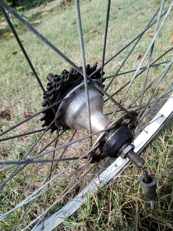

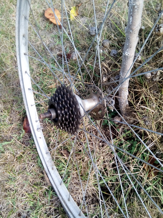

Мнениеот stefanb » Пон Сеп 28, 2020 10:36 am
Здравейте, На ретро колело с вътрешни скорости искам да сменя 2 спици от страната на касетата. С два инструмента се опитвах да отвъртя малката зъбчатка, но без успех. Не смея да прилагам груба сила засега, понеже не съм сигурен , че е това начина. Някой дали е свалял подобно нещо. Мисля , че главината е тази https://www.sheldonbrown.com/sachs-orbit.html

Мнениеот nonkapo » Пон Сеп 28, 2020 4:48 pm
Не виждам на схемата малка зъбчатка с резба. По скоро оста трябва да се извади, според мен. Не претендирам че съм прав, но така изглежда на чертежа.

Re: Сваляне на касета
Мнениеот fu4ko » Пон Сеп 28, 2020 7:48 pm
Отвива се от лявата страна и оста се изважда от към зъбчатките.След това се издърпват зъбчатките.Мисля,че и конуса от към зъбчатките се отвиваше със клещи гарги и от ляво се държи с ключ за конуси.

Мнениеот stefanb » Вто Сеп 29, 2020 5:57 am
Благодаря за отговорите. Някъде бях срещал снимки на зъбчатка с резба и затова се опитвах така. Ето: http://www.bikerecyclery.com/sachs-orbi ... h-x-126mm/ . Но може и да не е същата де. Ако трябва да развивам от другата страна на касетата за да издърпам оста не е ли рисковано да прецакам главината?
Мнениеот fu4ko » Вто Сеп 29, 2020 6:28 pm
Видимо не са еднакви.Едната е със спирачка.Няма да прецакаш нищо.
