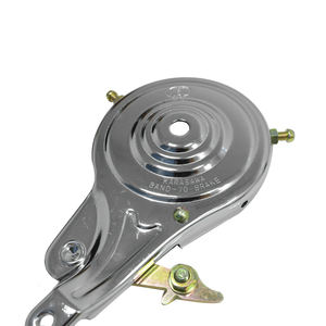

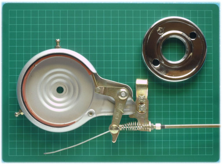

Здравейте приятели!Знае ли някай как се регулира японската задна лентова спирачка,че нещо не престава да свири при спиране?!
За реглажа има две болтчета,както и стандартното опъване жилото с рег.гайка с контра.Благодаря !

Печатна грешка,имах предвид Band bike brake...Лентова (феродова) велосипедна спирачка :roll2:

Не съм писал,че не спира - а свири пронизително и хората се обръщат и слагат ръце на ушите...Очаквам мнение на човек,който е правил такова риголето;иначе и аз съм за хумора. :look:

И така: не се даде друго мнение и реших да пробвам с WD40-пръснах между ротора и феродовата лента и свиренето веднага спря,както и спирането... :crap: Впоследствие третирах няколко пъти яко спирачката по наклон и като че ли започна да спира като хората-надявам се евентуална мазна съставка в препарата да се отмие и да видя бял ден. Само моля без-абе човек,кой ти каза да правиш ... и т.н. Ако някой е правил същото упражнение нека каже,мерси :wavey:
