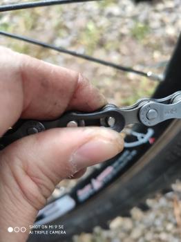

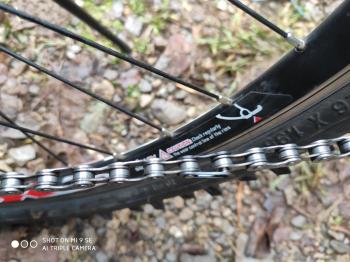

Хора помагайте как да заключа бързата връзка на верига Shimano HG-40 , изкара ме извън релси , накрая ще я счупя от толкова усукване и натягане . От едната страна слагам планката ,но от другата при нита ми идва късо , какво ли не правих и двете части на закопчалката ги въртях по всякакъв начин и не бива и не бива , дори леко започнах да усуквам прешлена само и само да влезе ,но се усетих да не натягам повече ,че ще прецакам веригата . Гледах клипчета в Youtube ,обаче не става и не става . Е до това положение стигам :
Къде бъркам ?

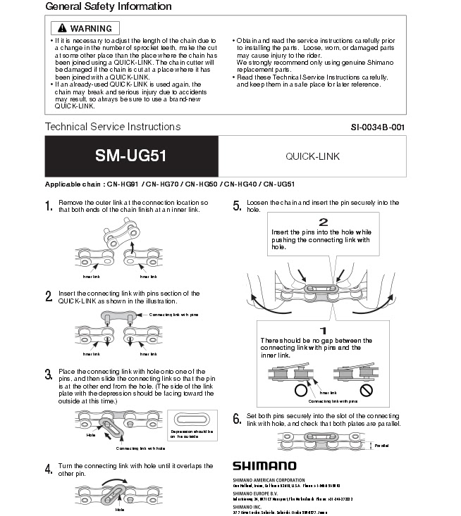

Огъваш веригата в посока на планката, докато пиновете влязат.
http://4.bp.blogspot.com/-sdVO2LFzpu0/U ... m-ug51.bmp

Стана, благодаря ти обаче го нямах това упътване с веригата. А при свалянето пак ли става с огъване на веригата ? Каква е врътката ?
