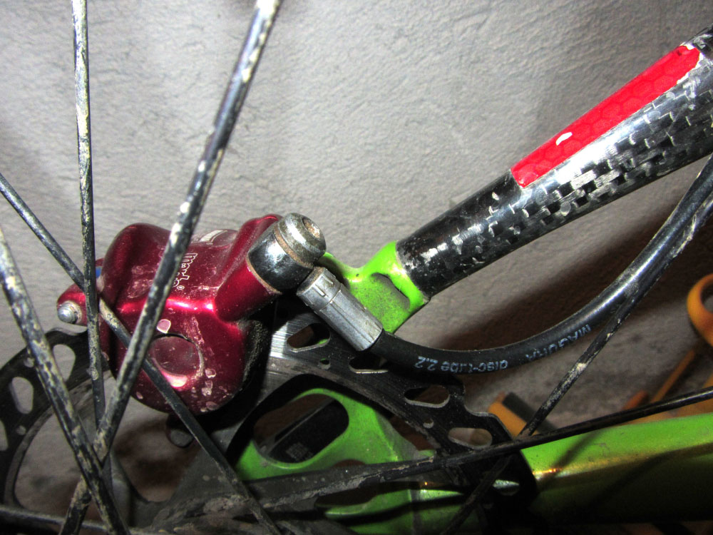

1. Първо, трябва да сложа по-дълъг хидравиличен маркуч отпред. Този в момента е на 2.2 вътрешен и 5.0 външен диаметър, но точно такива вече не съществуват. От Gepard ми казаха, че е по-важен външният диаметър и мога да сложа 2.3 на 5.0, който е за Shimano. Мога ли без специализиран инструмент да монтирам буренцата и втулките на маркуча (системата не е с "банджо") и да използвам сегашните гайки и металните "ботуши" (?) над тях (първата снимка)?

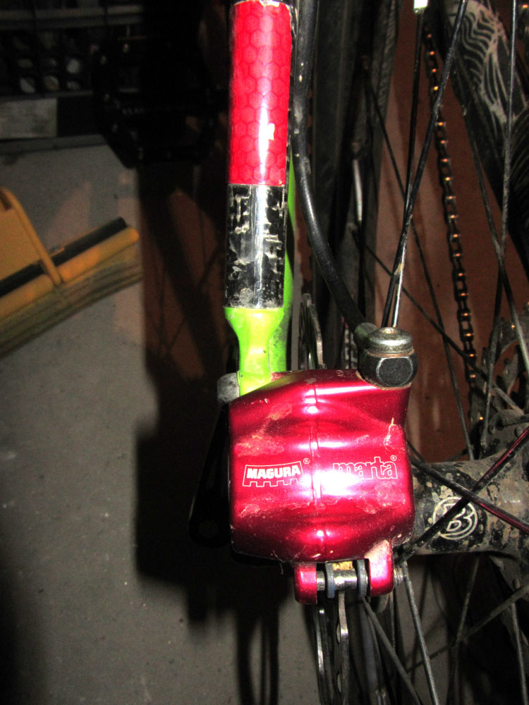

2. Второто ми питане е за задния маркуч (втората и трета снимка). Много ме дразни този прав ъгъл - възможно ли е да го преработя и маркучът да тръгва право нагоре, както на предната спирачка, като му сложа друго захващане?

Мнениеот Alexi » Пон Дек 21, 2020 10:56 pm
сегашните ти маркучи са с кербовани накрайници ( не са разглобяеми и не подлежат на повторна употреба ) .. трябва да търсиш и накрайници + игли бурета сумата доста набъбва ,инак шимански маркуч става на Магура - бих ти предложил да продадеш тези спирачки и да си вземеш някакви нови базови спирачки за 50-60 лв бройката ( хем ще спират и доста по добре от тия )

Мнениеот Harka » Пон Дек 21, 2020 11:45 pm
Много хубава спирачка си е даже Мартата. Супер лека на фона на повечето сегашни. Да, може да не спира толкова, но ако е сложена на по-старо колело - не бих я продал.
alexmitev, ето ти маркучът, който ти трябва - https://www.tuning-bikes.de/MaguraZ-Disctube-Leitung
Може да вземеш два и да смениш и задния, който е на банджо в момента. Вариант за преработване нямаш.

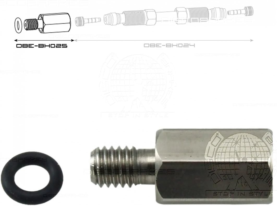

Мнениеот marsa » Вто Дек 22, 2020 12:32 pm
Има китове за адаптиране към стандартна система с буренце и инсърт и обикновен маркуч.
Ето пример за пълен комплект, който изисква допълнително само маркуч:
https://www.ebay.co.uk/itm/HYDRAULIC-DI ... 3620563519
Продават се и само адаптерите в случай че имаш всичко останало необходимо.
Ето адаптера и диаграма на подредбата:
https://images-na.ssl-images-amazon.com ... L1200_.jpg

Re: Въпроси за хидравличните маркучи Magura Marta
Мнениеот alexmitev » Пон Дек 28, 2020 8:55 pm
Harka написа:Може да вземеш два и да смениш и задния, който е на банджо в момента. Вариант за преработване нямаш.
Извинявам се, че пак съм недоразбрал и питам :) , но банджото съвместимо ли е с "нормален" накрайник, който излиза нагоре, а не под прав ъгъл? Или мога да сложа само банджо на задния апарат?
Надявм се някой да е сложил това банджо там просто защото само това е имал.
Ако апаратът е съвместим само с банджо, ми се вижда доста странно решение маркучът от задния апарат да излиза под прав ъгъл, дори и за модел 2003-та :)
Мнениеот Harka » Вто Дек 29, 2020 1:45 am
alexmitev написа:Извинявам се, че пак съм недоразбрал и питам :) , но банджото съвместимо ли е с "нормален" накрайник, който излиза нагоре, а не под прав ъгъл? Или мога да сложа само банджо на задния апарат?
Някой просто е сложил банджо отзад, защото това е имал. Оригинално е било като на предната ти спирачка. Апаратите отпред и отзад са еднакви все пак. Защо е сложено това банджо - един Бог знае. Може да му е влязла пръчка в спиците и да е изкъртила маркуча отзад (случвало ми се е).

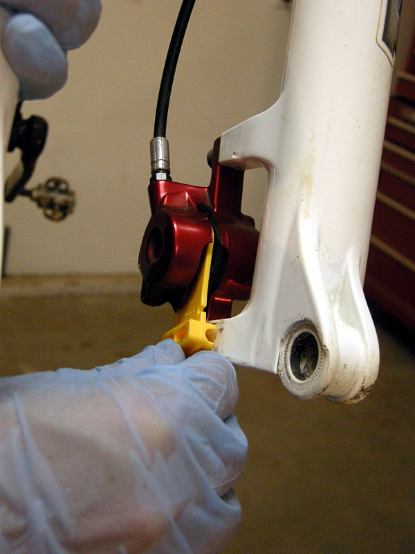

Здравейте пак! Маркучите и накрайниците пристигнаха и вече сложих задния, но ми се струва, че едното бутало пуска масло, понеже по едната накладка има петна от масло там където контактува с буталото.
Също забелязах, че само едното бутало се движи - така ли работи този модел на Marta, или другото е клеясало?

Мнениеот Harka » Вто Фев 09, 2021 8:13 pm
Клеясало е. Най-добре е да разглобиш апаратите, да ги почистиш добре и да им смениш уплътненията. Магура, естествено, не предлага такива като резервна част, така че трябва да ги измериш и намериш/поръчаш някъде.
За да развиеш капачките можеш да ползваш достатъчно голям шестогран, увит с хартиено тиксо.

Мнениеот alexmitev » Сря Фев 10, 2021 5:32 pm
Сега разгледах по-обстойно, май просто е имало масло по едното бутало и от там се е изцапала накладката, а не тече, или поне така се надявам :)
Имам няколко въпроса обаче как точно става обезвъздушаването на тоя стар модел, понеже горе нямам отвор за чашка, а само разширителен съд.
Помпам със спринцовката откъм спирачния апарат и като се напълни резервоара горе, дърпам малко с друга сринцовка и продъжавам да помпам, това го разбрах.
Трябва ли обаче през това време да натискам спирачката, за да изкаравам въздуха и горе-долу колко милилитра трябва да прекарам през системата, за да се обезвъздуши, или просто докато спре да излиза въздух?
