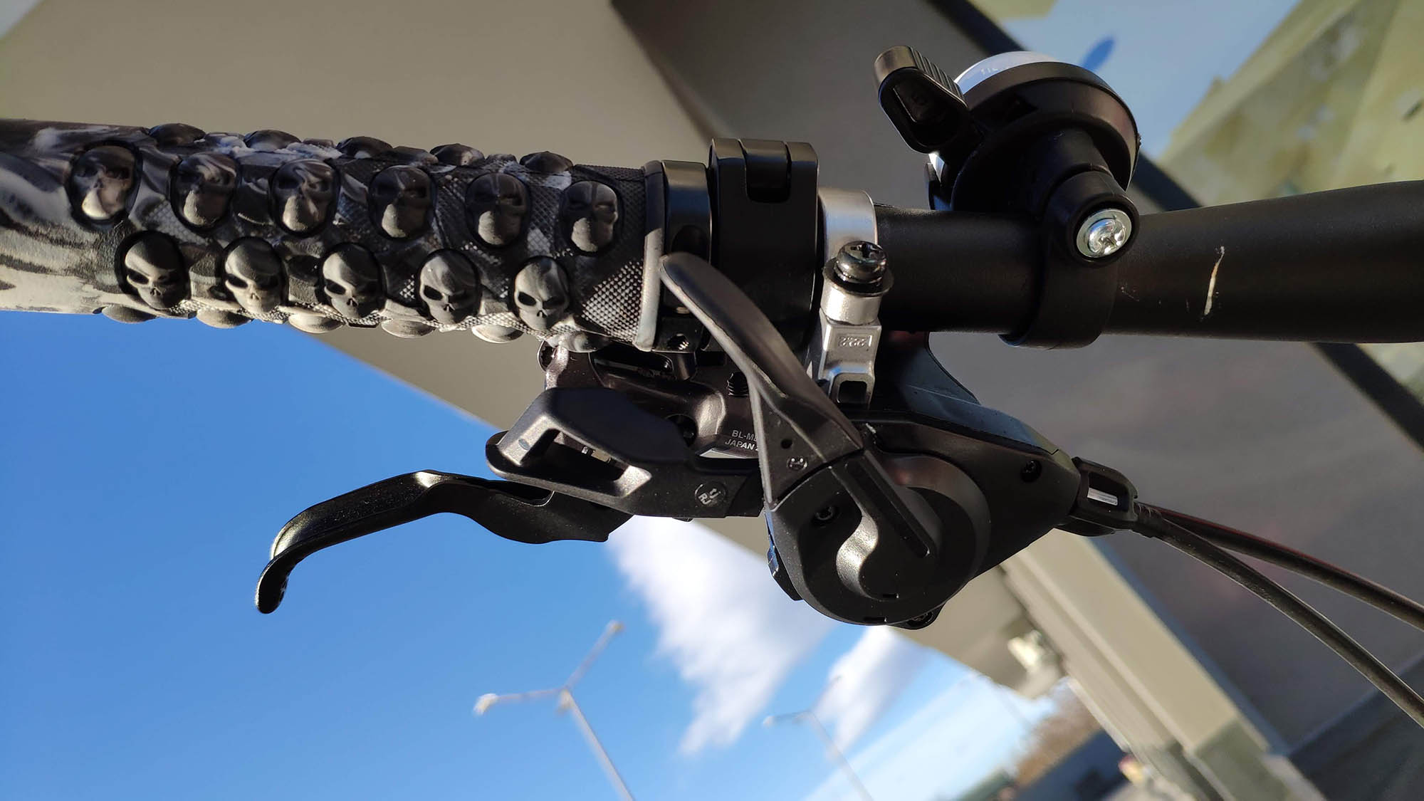

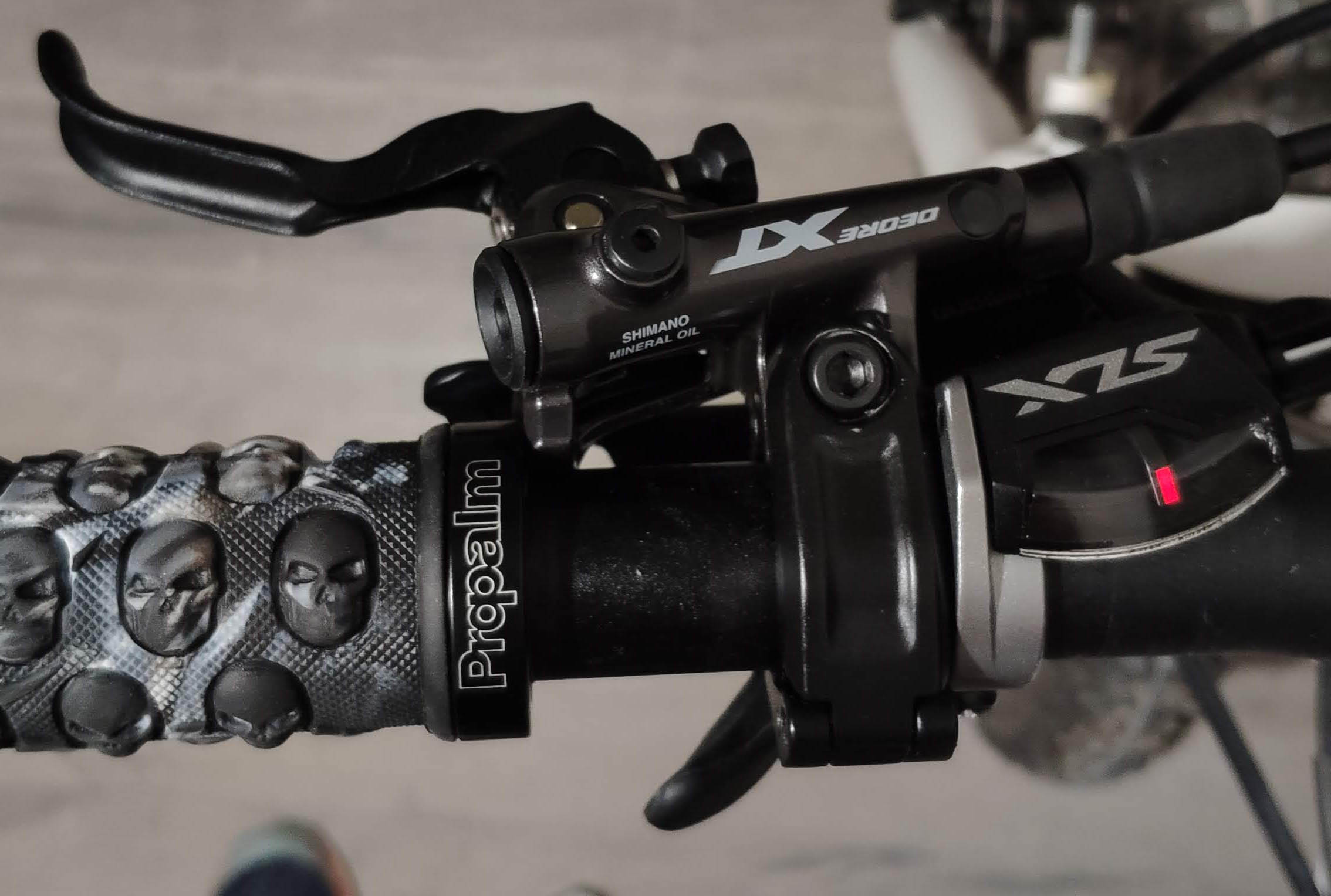

Сглобявам колело като вече съм на финала, но се получи много неприятен момент със съвместимостта между лостчетата на спирачките и командите.
Спирачките са BL-M8120 XT - предна и задна.
Командите са:
КОМАНДА ЛЯВА SHIMANO SL-M7000 SLX 2/3S
КОМАНДА ДЯСНА SHIMANO SL-M7000 SLX 11S
Всичко е купувано от Байкцентъра, естествено тях не ги бърка, че лостчетата на спирачките и командите не са ок. Реално като се монтират палците се подават прекалено малко и са неудобни за смяна. Днес бях при тях в магазина в Пловдив да им го покажа и гледаха като бушмени голям камък. До колкото разбрах спирачките са i-spec EV, а тези команди дори не мога да намеря дали са някакъв i-spec по на Shimano терминологията.
Въпросът има ли вариант с някакви други команди за 2х11, тъй като всичко останало вече е монтирано за 2х11, а за 12s касета конверсията на каплата + самата касета ми идват в повече. Търсих разни адаптери и щуротии, но не откривам адекватно решение.

Не са i-spec командите, а са на обикновена скоба, която може да си я отдалечиш малко от спирачката, щом ти пречат палците (както съм направил и аз)... Не е нужно да са плътно едно до друго.

също така спирачката не се забива плътно до грипа то от там идва цялото неудобство ,премести я 2-3 см навътре заедно с командата и ще си дойдат на мястото нещата - този израстък на края на спирачката трябва да опира в кормилото ,а не в грипа ( даже в момента вероятно е накриво цялата спирачка ) :beer:

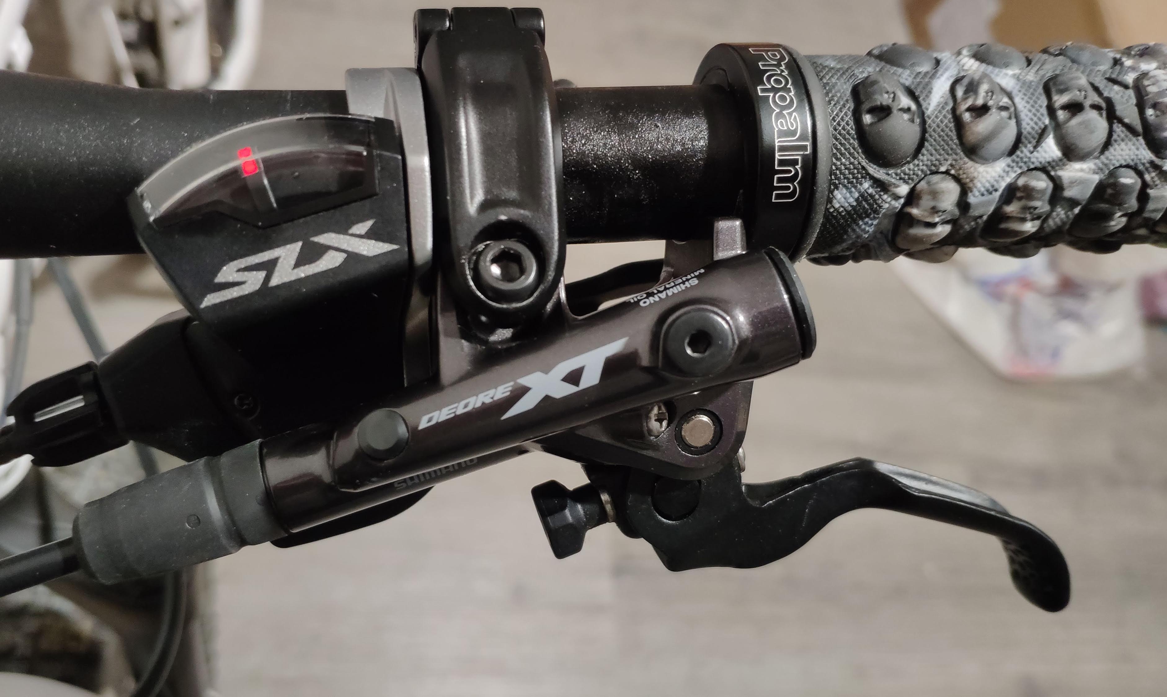

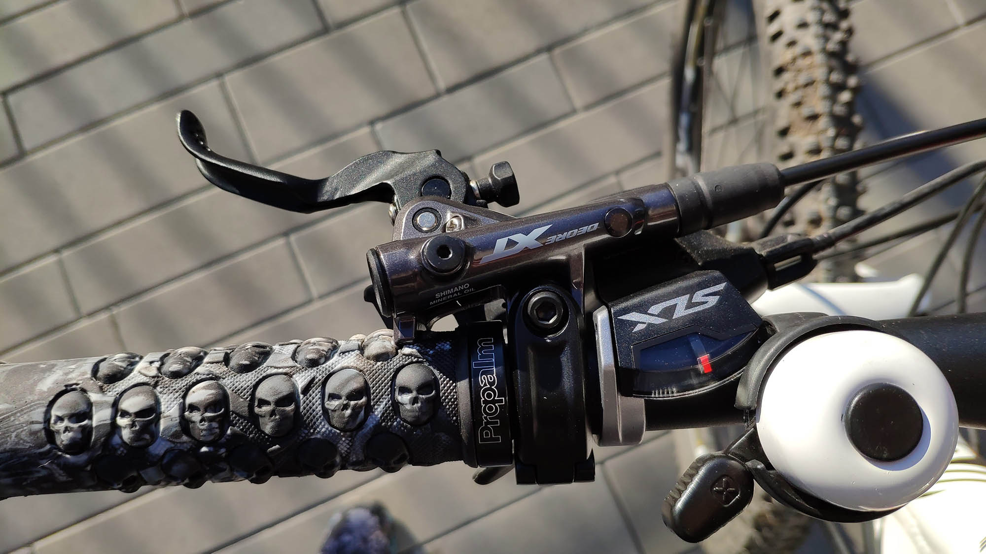

Да, не опира където трябва, но не е там проблемът. Все едно на SLX-а са къси палците, не е удобно за превключване.
Ето го подредено:

тук вече е друг проблема .. и командата и спирачката са много нагоре - завърти ги и 2те надолу ,така че като седнеш на седалката хванеш кормилото и протегнеш пръсти по дължината на ръката си то те да са малко над ръкохватката

Според мен е по-скоро несъвместимост и ти трябва команда без "прозорче", така че да можеш да преместиш скобата от другата страна, а спирачката да я дръпнеш дори още навътре.
Или направо I-SPEC EV команди, така че да ги комбинираш с лостчето на спирачката.
