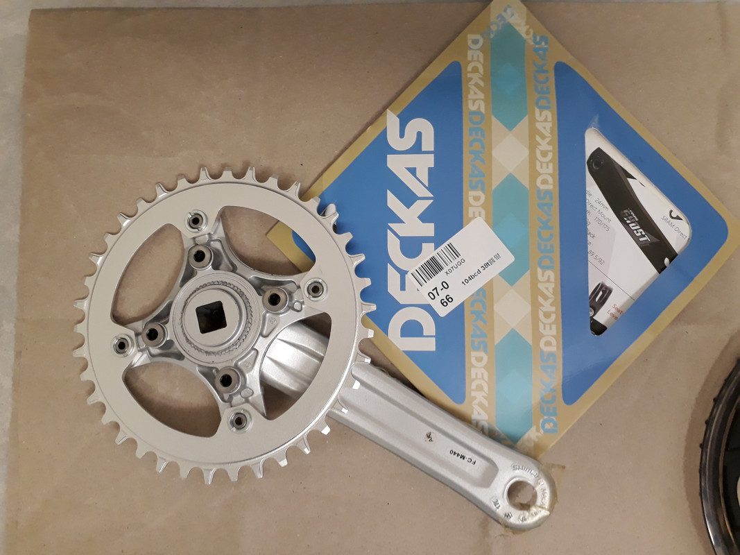

Мнениеот gore » Вто Мар 09, 2021 4:43 pm
Намерих курбел Deore fc-m440 104bcd на квадрат и поръчах плоча 38Т от алито.
Моля предложете читав протектор за курбел, за да не цапам гащите с масло.
Търговец от алито ми препоръча предпазител със 10.1см междуболтово разстояние, но не ми вдъхва доверие.
gore
Мнения: 136
Рейтинг: 1320

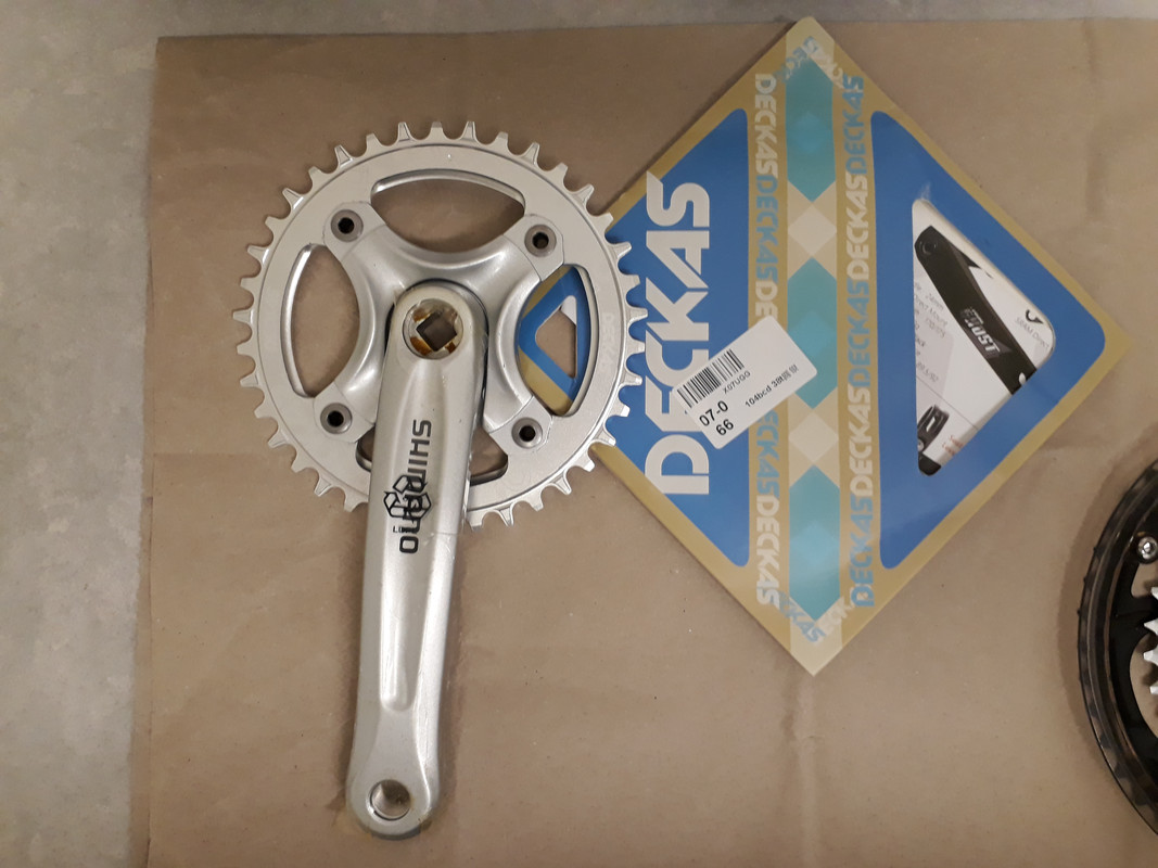

Мнениеот gore » Пон Мар 22, 2021 2:57 pm
Стоката от по-великия китай дойде. Малко остри ръбчета са оставили по плочата, та си нарязах пръстите, но както се казва, за толкова пари - толкова.

Мнениеот gore » Нед Апр 25, 2021 10:55 pm
Греда!!!
Deore курбела не пасна добре.
Плочите са около половин сантиметър по-навън, в сръвнение със стария курбел, въпреки че затягах яко три пъти.
Май трябваше да взема тази Acera, както препоръча колегата "ms". Но дали тя би паснала? :D

Мнениеот ЕДИН ЗАВЕТ » Пон Апр 26, 2021 8:12 am
gore написа:Греда!!!
....едва ли.... Касетите -средно на квадрат са с дължини през 2-2,5 мм от 115 до 133 /най - старите / ....Така ,че се налага и смяна на средната касета с по-къса. :wavey:
ПП 111 и 113 се употребяват най-често за шосейни велосипеди , но има монтирани и на байкове ./Това от практиката /. Мери се с шублер -плътно -двете челюсти към двата края на касетата. Има вариант - при различни дължини /лява и дясна страна на касетата/ да се сменят чашките /гайки / -,но не е за препоръчване -за да не стане по-голяма беля.

Мнениеот gore » Пон Май 03, 2021 1:00 pm
Приключих казуса - от деоре та на аливио.
По-важното е че вече няма кривене на плочата, колкото и да натискам, пък и практика натрупах. :)
Ето как се получи:
https://postimg.cc/gallery/PZDW8TR
Благодаря на всички озовали се, за насоките и мненията.
