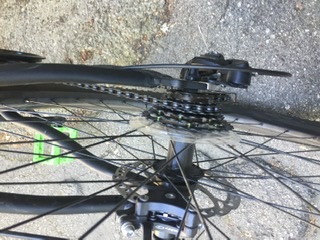

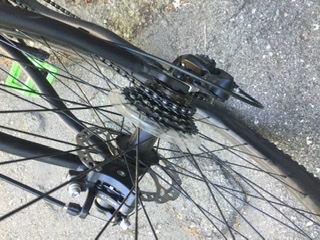

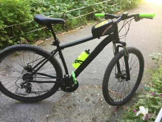

Здравейте, предварително искам да се извиня ако въпросите са ми тъпи, но съм нов в МТБ и като цяло може да се каже,че съм лаик по темата, въпреки че напоследък прочетох и изгледах доста неща. Накратно наскоро ми подариха планински велосипед нисък клас Omega Gerry 29” с дискови механични спирачки и групсет Shimano Tourney 3x7. Приятелите ми, с които карам са доста по напреднали и с доста по-добри велосипеди и на моменти ми е доста трудно да държа тяхното темпо особено на баирите. Прави ми впечатление, че карам отпред преобладаващо на средния венец, а отзад най-ниската предавка доста ме зори по баирите. Та въпроса ми е има ли възможност да премина към 1x11 или 1x12? Или пък някаква друга конфигурация, която да ми подобри малко байка... Наясно съм,е трябва да сменя доста неща и съм ок с това. Бях при един “майстор”, които ми каза,че това е невъзможно и че такава касета не би се събрала в моята рамка, но пък ми каза че за касета 12 не е чувал, което малко ме кара да се съмнявам в мнението му, така че ако може дайте ми мнение и вие... Приятел ми подари нова вилка Rockshox, която по негови думи е супер, все още чакам да пристигне, та за нея ще ви питам допълнително след това, как ще се монтира, какво трябва да се смени и т.н.

Здравей, като за начало ще е хубаво да качиш снимки на въпросния велосипед, за да се види какъв е типа на задната главина и евентуално да се мисли за съвместимост с 1х.. Иначе правилно си сложил майстор в кавички - явно е доста назад с материала.. Относно темпото си зависи и от физическата подготовка, ако си в добра форма можеш да държиш високо темпо, не само предавките са важни. :beer:

SStoeV написа:Здравей, като за начало ще е хубаво да качиш снимки на въпросния велосипед, за да се види какъв е типа на задната главина и евентуално да се мисли за съвместимост с 1х.. Иначе правилно си сложил майстор в кавички - явно е доста назад с материала.. Относно темпото си зависи и от физическата подготовка, ако си в добра форма можеш да държиш високо темпо, не само предавките са важни. :beer:
Здравей, благодаря за отговора. Да, прав си за темпото, но карах колело с по-добри скорости и определено има разлика. То ако нямаше, нямаше да има и тези скъпи велосипеди.Физ.ми подготовка е прилична, макар че практикувам съвсем различен спорт. Карам колело заради компанията, разходката и не гоня някакви резултати, просто искам да ми е някакси по-леко и съответно по-приятно. Качвам снимки на колелото, надявам се да са добре направени за да може да се прецени...
