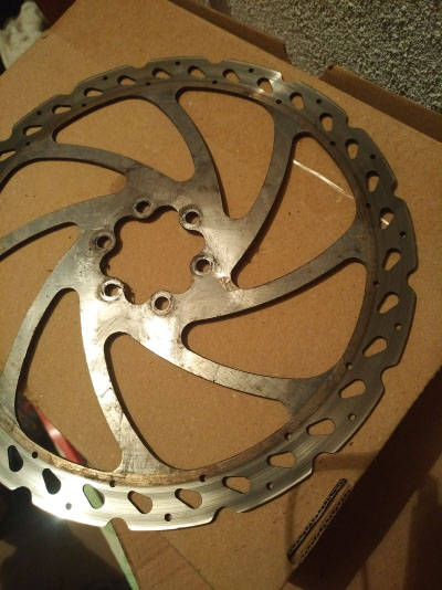

За съжаление, не останах доволен от ротора SM-RT76 на шиБано. Днес му навъртях към 15км (бавно) спускане (Черни връх - Княжево) и смятам, че се е разбработил достатъчно. Тресе малко по-малко от SM-RT66, но все пак за мен достатъчно дразнещо.
Сигурно ще го продам на половин цена и ще търся нещо с еднакво големи отвори, като Hayes-a. Странно ми е, че така са го измислили японците, ама и по-странни решения съм виждал от тях...
Ето снимка на Hayes-a, явно еднаквият размер на всички отвори в периферията има огромно значение:

Мнениеот Alexi » Пет Юли 02, 2021 9:33 pm
карам фокс 34 с 203мм ротори от 2г .. за това време съм сменил 3 вида ротори ( имам и 2 сета капли ) като едните са РТ76 ,няма и помен от тресене с тях .. най добре спира РТ99 от това което съм тествал

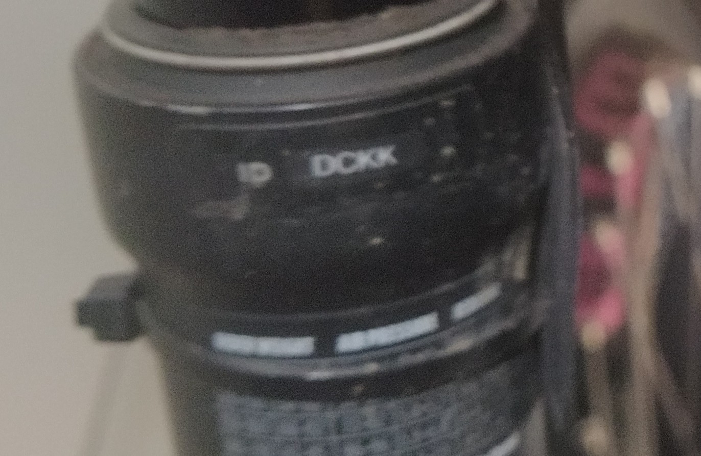

Мнениеот martin.radev » Пон Юли 05, 2021 6:20 am
Alexi написа:стига глупости човек ,всяко твое второ мнение е някакъв бисер .. до преди 2-3г се произвеждаше фокс 32 на 150мм ,водеше се ендуро вилка .. сега 34ката се сучела при условие ,че новите шасита са 20-30% по добра коравина .. купи си ,карай ,споделяй лични впечатления не някакви простотии четени из нета
Винаги, когато пиша е споделяне на лично впечатление, ти имаш своите впечатления, които
се разминават с моите, но си в позиция да раздаваш минуси за щяло и нещяло..., жалка картинка.
Купил съм си 34ка Fox ID 'DCKK', карал съм я 2ра година (4000 + километра) и давам мнението си,
Колкото до 32ки, които били ендуро вилки...те преди 15 години са карали ДХ с 70 градуса чело, но това не го прави добро.
Откровенно не мисля да си губя времето с теб повече - слагай си минусите и не ме занимавай.

Мнениеот pcconsult » Пет Май 13, 2022 11:30 am
evilzet написа:Аз току що установих, че съм минал отдавна минимума и на двата диска RT66 180мм. Спирачките са BR-M615, карането е ХС, трейл, карача е неагресивен :).
Търся нещо подобно, може и малко по-скъпо. Ако може без тенденция към вибрации, че имам чувството че и аз съм усещал понякога тресене.
Чудя се RT76 имат ли нещо повече, освен че са по-тежки?
Или пък тези Магури:
https://www.hibike.com/magura-storm-sl- ... r_62119013
Слагай които ти е кеф https://1001-bike-parts.com/brake-disc-rotors-disk-rotor.html - има ги и в БГ.

Мнениеот alexmitev » Пет Май 13, 2022 11:49 am
pcconsult написа:Слагай които ти е кеф
И аз бях подходил така миналото лято (още знам какво направи миналото лято!), но една година и 1500 лв. по-късно вече не съм на мнение, че изборът на дискове и спирачки е нещо тривиално!

Мнениеот Alexi » Пет Май 13, 2022 11:56 am
с Шиманските ротори вече трябва да се внимава .. има произведени в Китай и качеството е доста по ниско - бързо заминават ,всички са щамповани а не фрезовани като произведените в Япония ,материала е по мек определено и често идват и криви . У нас са залети магазините с китайските и се принуждавам да си ги поръчвам отвън .

Мнениеот Вилката » Пет Май 13, 2022 12:10 pm
alexmitev написа:В aliexpress има такива, гледам че почват от 10лв., дори има Centerline за 30-тина лв. Не съм карал с тези от ali обаче, не знам как са като качество. Все пак за XC би трябвло да са ОК.
Точно заради евтините реплики от али вече не смея да пазарувам и от БГ.
Иначе аз карам XC с Centerline и съм доволен засега, хем съм със 160 мм и за двата. Не посмях да ги взема от БГ обаче.

Мнениеот alexmitev » Пет Май 13, 2022 12:22 pm
Вилката написа:Точно заради евтините реплики от али вече не смея да пазарувам и от БГ.
Явно моят Shimano, купен миналото лято от pump my bike е бил точно такъв - на 1.7мм, крив и свърши супер бързо.
При Hope мисля, че проблемът с ментетата не съществува, има ги в Бг налични, единствено по-високата цена може да е проблем, но дългосрочно може да излязат и по-евтини!
При floating модела при някои модели апарати се налага леко изпилване (както беше и при мен), за да не опират в апарата, но това се прави веднъж.

Мнениеот Alexi » Пет Май 13, 2022 1:02 pm
https://www.youtube.com/watch?v=X3rpYB23uqc&ab_channel=LoveMTB
ето и тоя недоволства от новото производство на Шимано
