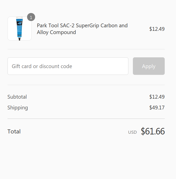

Мнениеот Bi11y » Сря Юни 30, 2021 1:13 pm
https://www.parktool.com/product/superg ... ound-sac-2
Това е пастата - правилната , какви греси :) ????

Мнениеот IvoBo » Сря Юни 30, 2021 4:12 pm
Pr3d4t0R написа:Във всеки читав сервиз имат такава паста - отиди да ти сложат, докато намериш да си купиш и за теб.
Ходих в един сервиз (п.п. всъщност в два) - нямаха.
Пастата от горния линк излиза само в някакви американски онлайн магазини... линк от локация в евросъюза?
Всъщност в момента нямам проблем, няма как да тръгна да се занимавам с митници и простотии :smokin:
