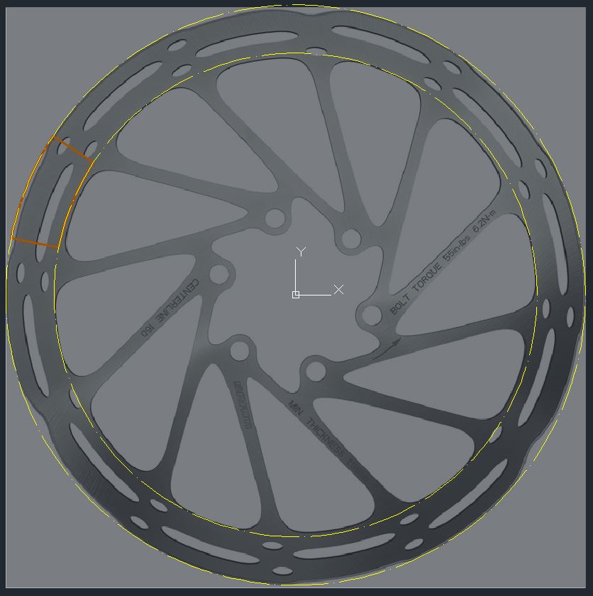

Привет,
Върху LYRIK PM180 съм монтирал спирачки G2 посредством SM-MA-F203P/PM адаптер, до сега бях с диск SHIMANO RT64 203MM и положението на накладката върху диска изглеждаше добре. Наложи ми се да сменя диска с SRAM CENTERLINE 203mm и не ми харесва къде стои върху диска тази накладка, сякаш диска е една идея по малък :bigeyes: . Получава се като схемата коята съм начертал. Отзаде съм със същия диск , само че 180 и седи по нормално
Какво е вашето мнение? Да търся начин да взема един вятър на преходника или ?

Мнениеот mentalhead » Вто Юли 27, 2021 4:49 pm
Само аз ли не виждам проблем в начертаното? :bigeyes: Изглежда че през лъч диска "бяга" на вътре и през лъч си стои идеално правилно. Т.е. чисто дизайнерски диска така е направен, че не застава равномерно в челюстите на апарата в цялата си окръжност Т.е. ако нарисуваш проекция на накладката в кой да е от съседните два лъча на диска там ще си стои правилно. Най-добре е ако диска вече има видими следи от протриването да качиш снимки на самия диск.

Мнениеот mihal » Сря Юли 28, 2021 7:34 am
mentalhead написа:Само аз ли не виждам проблем в начертаното? :bigeyes: Изглежда че през лъч диска "бяга" на вътре и през лъч си стои идеално правилно. Т.е. чисто дизайнерски диска така е направен, че не застава равномерно в челюстите на апарата в цялата си окръжност Т.е. ако нарисуваш проекция на накладката в кой да е от съседните два лъча на диска там ще си стои правилно. Най-добре е ако диска вече има видими следи от протриването да качиш снимки на самия диск.

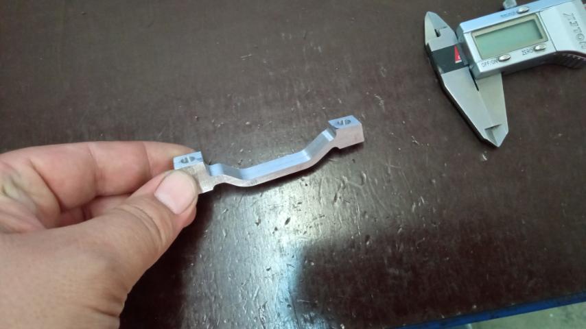

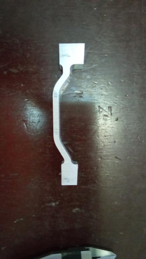

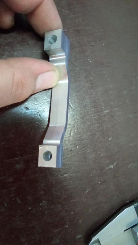

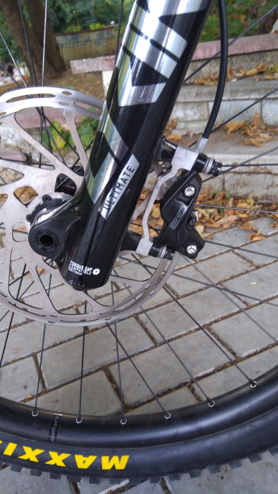

Не беше начертано прецизно, всъщност от издадения лъч накладката излизаше с повече от милиметър. Проблемите си ги реших като приятел ми направи нов преходник на CNC , новият преходник е в пъти по стабилен от шиманския , апарата ляга много по добре и се настройва по лесно. Ако някой иска подобни услуги може да измислим нещо.

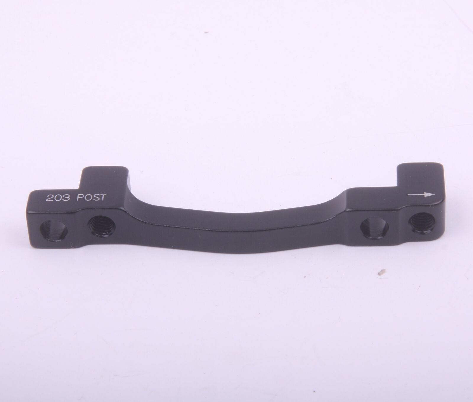

Re: Относно преходници за ротор 203мм
Мнениеот Alexi » Сря Юли 28, 2021 10:39 am
ето така изглежда преходника на Срам за 203мм
(48.39 KiB) 141 пъти
Мнения: 6661
Мнениеот mihal » Сря Юли 28, 2021 12:17 pm
Alexi написа:ето така изглежда преходника на Срам за 203мм
Много знаеш ти ...... Не заблуждавай хората.
