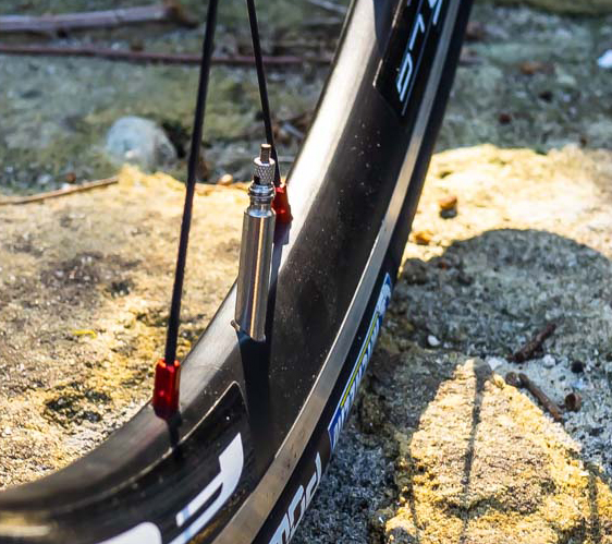

Мнениеот zeedor4o » Сря Сеп 15, 2021 11:27 am
Какво предимство намирате във френския вентил спрямо автомобилния? Аз ползвам и двата типа на различните си велосипеди и за мен вършат абсолютно една и съща работа, като единствен недостатък на френския е, че трябва да си нося преходник, ако се наложи да помпя на бензиностанция.

Мнениеот zeedor4o » Пет Сеп 17, 2021 10:14 am
moridinbg написа:
zeedor4o написа:като единствен недостатък на френския е, че трябва да си нося преходник, ако се наложи да помпя на бензиностанция.
Дръж преходника завинтен на вентила, като капачка. Може дори да сложиш автомобилна капачка на преходника, ако държиш (:
Аз съм си го измислил така :) :
