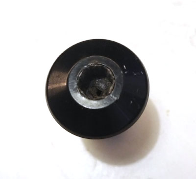

Здравейте,
старият собственик на Пулс-а, който купих, доста е "майсторил" по колелото и за съжаление е успял да превърти 3 от 4-те болта по рамката, които сега нямат отвиване.
Успях да отвия само единия.
Чудя се как да отвия и останалите и ми хрумват само тези идеи:
1. Главата на болответе е за шестограм 5-ца. Пробвах да набия в нея шестрограм 5.5 и успях с 2мм, но е доста блъскане, а шестограмът е леко заоблен в предната част и трудно влиза.
2. С ляв метчик 6мм (дали ще е достатъчно голям да направи хубава резба на 5 и нещо мм?) да навия резба в главите на болтовете и след това да навия в главите леви болтове, с които да ги отвия. Тук проблемът е, че в главата има място само 4-5мм и не знам дали болтовете, които ще сложа отгоре, няма да се скъсат.
3. От другата страна болтът също е кух, с диаметър на отвора около 4мм. Имам достъп до задната страна и там мога да навия дясна резба по почти цялата му дължина (към 2см), като може би така вероятността новият болт да се скъса е по-малка?
Болтовете са алуминиеви. Идеята е след като ги отвия, стругар да набие шестрограм 6-ца в главите и така да продължа да ги ползвам, т.е. демонтажът трябва да не е деструктивен :)
Не се сещам нищо друго, помагайте с идеи! :)
Прилагам снимки на единия развит болт:

Мнениеот alexmitev » Пон Окт 25, 2021 7:56 pm
Днес взех битчето Т35, набих го добре в болта - влезе около 4мм, но греда - превъртя, без да се отвие болтът и сега дупката в главата е идеално кръгла :D
Няма как, ще трябва да се бръкна 55 евро за тия болтчета, чакам черния петък евентуално да поръчам и едни спирачки Code RSC - има безплатна доставка за поръчки над 250 евро.
