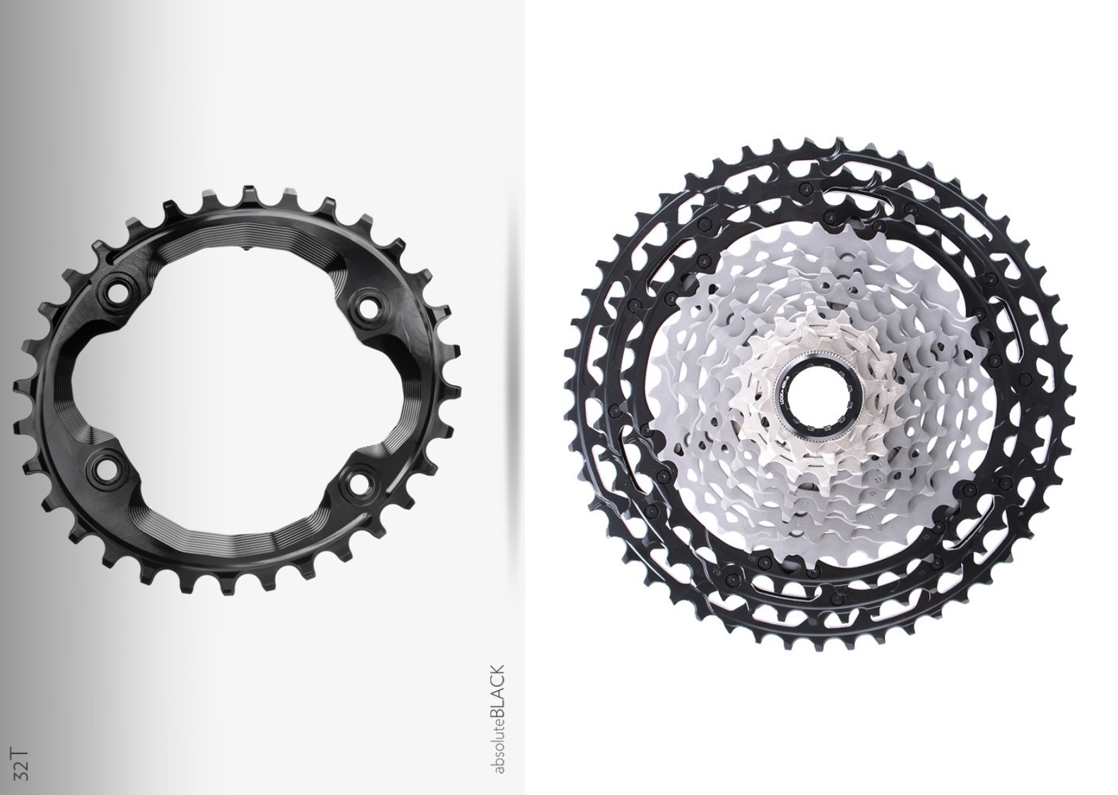

Здравейте, имам запитване за съвместимост на някой вело части.
Курбелът ми са fc-m9000 с някаква овална плоча , а отзад е 11 касета на shimano. Искам да сложа отзад 12-ка касета xtr9100, а отпред видях една плоча на absoluteblack точно като за моя курбел , но не знам пасват ли си и каква верига трябва да се сложи, на sram eagle 12ск или на kmc? Писах и на друго място но имаше доста разногласия и останах пак доста неориентиран. Ето и линк към плочата:
http://absoluteblack.cc/oval-96-bcd-xtr ... nring.html
Ето плочата, касетата и какава вериха ще им пасне
(285.93 KiB) 95 пъти

Fits only Shimano XTR M9000 and M9020 cranksets. 9, 10, 11 and 12spd Eagle compatible - не пише да е съвместим с новата 12 скоростна верига на Шимано.
https://absoluteblack.cc/oval-direct-mo ... r-shimano/
Виж формата на зъбите е различна за да е съвместима с Shimano 12spd Hyperglide+ .

Да разбирам че няма опция тази плоча на ab и въпросната касета на shimano не могат с каквато и да било верига да се съчетаят?

Ако искаш да е както трябва по-скоро помисли за продажба на текущия курбел и закупуване на 12 скоростен СЛХ/ХТ (с еднакво тегло са).

To можеш да сложиш друга плоча и верига, но губиш hyperglide+ което е най якото нещо за 12ск на шимано
иначе ето плоча за шимано 12ск с шиманска 12ск верига и твойте курбели, трябва да видиш чейнлайн-а как ще е на твоя байк
https://www.wolftoothcomponents.com/collections/mountain/products/96-mm-bcd-chainrings-for-shimano-m9000?variant=32207434350627

Мнениеот ohliyva » Съб Окт 16, 2021 6:11 am
Благодаря ви за отговорите. По принцип като си купих байка на курбела му беше правена една странна интервенция: премахнати оригиналните две плочи и сложена една овална на kore. Междуболтовото разстояние си пасва, но като видях как безобразно е монтирана: само с две противоположни болчета за плочи, едното беше разбито и плочата се беше разместила и като карам скърца и прескача понякога. Две от оригиналните капачета за закрепване на курбела ми разпробити и четири от болчетата (7мм никъде не се намират) липсват. А бе като цяло кофти опит за интервенция.
Реших да се поинтересувам и да си преправя нещата като си поръчах съответната плоча, която се зарадвах супер много че е точно за моя курбел и става за 12ск. Вече съм си взел и free hub micro spline като за моята главина.
Обаче тея чарколяци различни марки, сяка марка сто вида разлини модели и всичките НЕСЪВМЕСТИМИ.
Оставете че са скъпи, ами то да искаш да си ги купиш на комплект то ги и няма.

КМС вергите ги дават съвместими , но не изкарват особено - една 12 скоростна на 800 км се оказа, че е над нормните. Ако искаш да си ползваш курбела по-скоро се насочи към SRAM 12 скоростна касета - текущите части би трябвало да можеш да ги продадеш с минимална загуба.

Мнениеот Alexi » Съб Окт 16, 2021 9:28 am
махай го тоя курбел ,и без това плочите за ХТР са различни и доста скъпи а и вероятно не е по лек от СЛХ 12 ( който е 500 грама без плоча )

Мнениеот ohliyva » Съб Окт 16, 2021 5:39 pm
Bi11y написа:КМС вергите ги дават съвместими , но не изкарват особено - една 12 скоростна на 800 км се оказа, че е над нормните. Ако искаш да си ползваш курбела по-скоро се насочи към SRAM 12 скоростна касета - текущите части би трябвало да можеш да ги продадеш с минимална загуба.
Гледам че на кмц има вериги по 80, 100, 200лв, а както казваш че не изкарват се плаша. Аз си продадох стария байк с окомплектовка на deore xt и веригата беше на 4000км в перфектно здраве грам не разтегната.

Мнениеот ohliyva » Съб Окт 16, 2021 5:44 pm
Alexi написа:махай го тоя курбел ,и без това плочите за ХТР са различни и доста скъпи а и вероятно не е по лек от СЛХ 12 ( който е 500 грама без плоча )
Замислям се защото закрепването е супер гадно и нищо неможеш да намериш за този курбел. А за лекотата държа защото все пак всяка интервенция би трябвало да е ъпгрейд, а не да става по-зле.

Мнениеот Alexi » Съб Окт 16, 2021 5:48 pm
ъпгрейдите не се състоят само в лекота .. примерно дропър е ъпгрейд а е едни 300 грама отгоре ,широки шини е ъпгрейд ( по тежки са от тесни ) и т.н.

Мнениеот Bi11y » Съб Окт 16, 2021 6:55 pm
ohliyva написа:
ХТР курбела ти е 487 грама без болчетата за плочата , М8100 курбела е към 520 грама - несъществена е разликата в теглото, вероятно с болчетата ще е под 20 грама .
