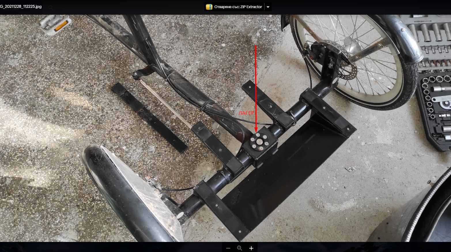

имам триколка/cargo bike и имам няколко въпроса:
1. Искам да си намеря някой, който да я направи сгъваема. Рамката е от стомана, тръбата е с диаметър 49 мм и дебелина 2 мм. Някой, който да има подходящ стенд, да може да направи такива заварки. Както може да се види на снимката, където съм махнал коша, предната ос може да се отдели от рамката. По този начин мога да донеса/изпратя рамката без предната ос за това преправяне.
2. От къде мога да си намеря такава панта, като на всички други сгъваеми колела?
3. В момента има дискови спирачки на двете предни колела, които са на жило и се командват от едно лостче на кормилото(двете жила влизат в едно лостче). Има ли как да се направи подобна инсталация, но с нидравлични спирачки?
4. Има 7 скорости, които са в главината на задното колело. Скоростите са Sram 7, ако има някакво значение. Командите са врътки на кормилото. Предполагам, че мога да ги сменя с палец, нали? Защото е проблем да намирам такива ръкохватки за тези врътки, а и не ми харесват.
5. Къде в София мога да закарам рамката след това на пясъкоструйка и прахово боядисване?
Ще се радвам на идеи и съвети.

Мнениеот Harka » Съб Яну 01, 2022 7:58 pm
Здрасти,
единственият човек, за когото се сещам, че може да направи нещо такова, е Митака Омбрето. Не знам дали ще му се занимава, но може да пробваш. Ще ти изнамеря координати ако не го знаеш. Занимава се с подготовка на джипки за сериозен оффроуд, прави клетки, окачвания и всякакви такива къстъм проекти.
А защо ти е всъщност да го правиш сгъваемо?
3. Да, има как. Трябва ти тройник, с който да вържеш двата маркуча към един. Системата ще е същата като на моторите с два диска отпред.

Re: Преправяне на триколка
Мнениеот the_rookie » Нед Яну 02, 2022 5:51 pm
Честита 2022! Работещ вариант на корава възка за разглобяване е да се направи фланцово съединение с два болта (от горе и от долу), но така намаляш просвета който и без това не е много голям! Болтовете може да са и странично но ще бъдат по-натоварени и трябва да компенсираш с якоста им и с дебелината на фланците. Болтовете и отворите трябва да са точни за да осигурят рамката срещу усукване в съединението! Естествено всичко това ще е за сметка на допълнително тегло. Друга по-лека(компактна) възможност е да се направи връзка от типа тръба в тръба ,но там зависиш от вътрешната (евнтуално външната) повърхност и точноста на формата на тръбите (според мен далеч от идеален кръг) и като цяло е по неподходящо за многократно разглобяване! Относно спирачките това което е писал Harka е работещия вариант ,но трябва помпата(лостчето) да е с по-голям дебит за да компенсира разширението в двата спирачни апарата. Може да помислиш за помпа от някакъв скутер.
П.П. Сега видях че има и втора снимка :bowdown: ! Първоначално мислих че системата на завиване е като при автомобилите. Имам такаква холандска триколка Viktor на Van Raam. При твоята системата е по-опростена, но дори и да помислиш за разделяне в предния лагер остава проблема с жилата (евентуално хидравличните маркучи).Проблема важи и за разделянето с фланец след кормилото (моята идея) и жилото за задния хъб! Отзад с "контра" ли е спирането?

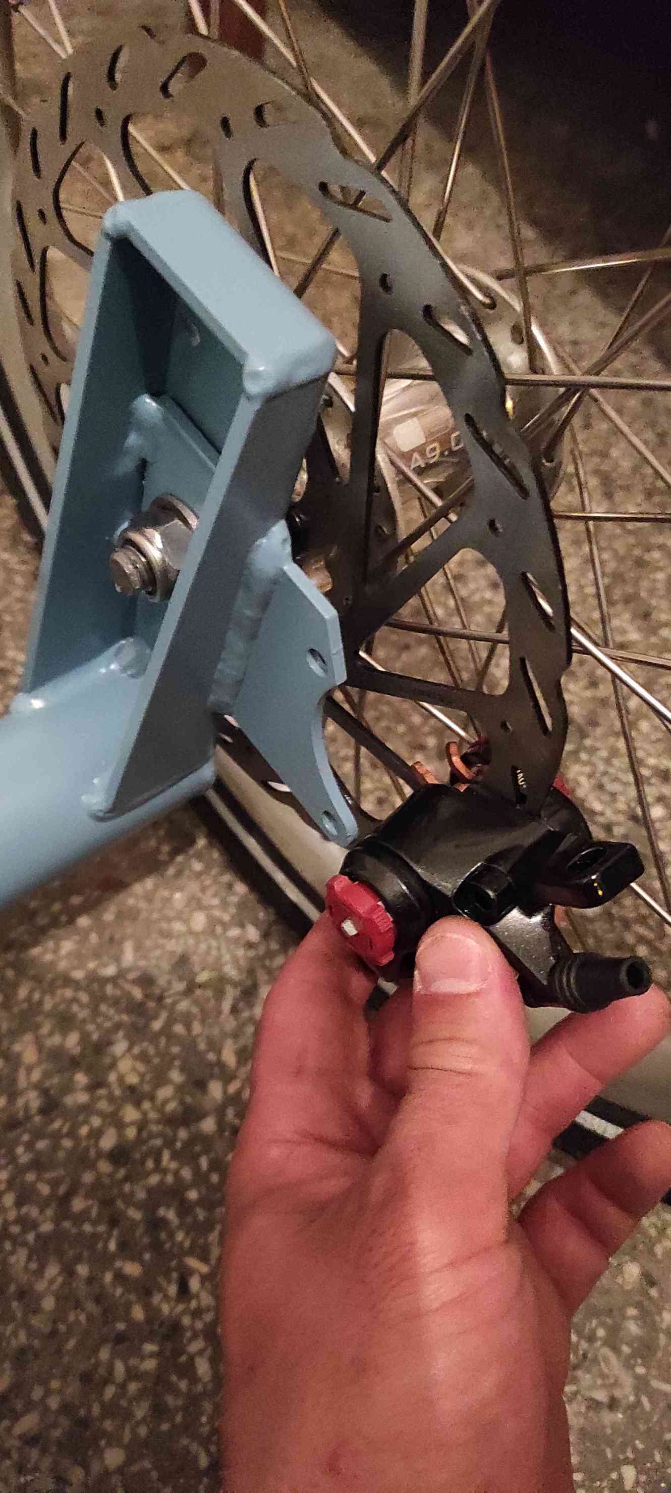

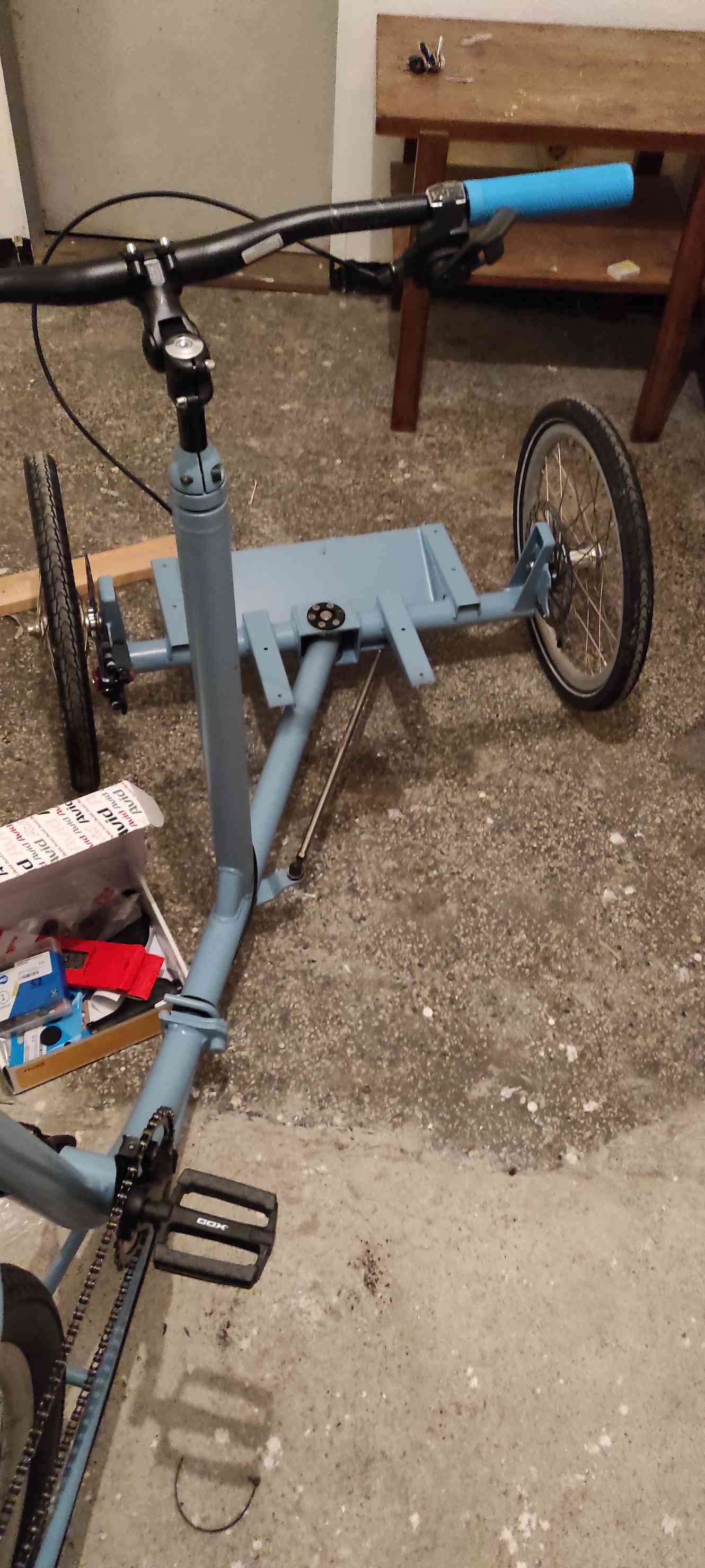

Започнах да сглобявам пак колелото с някои нови части. Митака завари пантата, много съм му благодарен! Боядисах го, сега го събирам. Дадоха ми съвет вместо да минавам на хидравлични спирачки да си купя Avid на жило, които наистина много хора казват, че не са компромис и спират също толкова добре. Намерих си нови Avid bb7 от Германия, които могат да се монтират и отпред, и отзад, само със смяна на адаптера(поне така го пишат). Проблемът обаче идва с дясната спирачка(триколката е с две колела отпред и едно отзад). На едната снимка може да се види как ляга самия апарат и ъгълът между отворите за адаптора и самият апарат е твърде голям. Най-вероятно няма такъв адаптер, който да свърши работа. Имате ли някакви идеи?
колелото боядисано и вече сгъваемо

Това за спирачката ако са стандартни захватите, ще трябва да измериш диаметъра на дисковете. Мисля че най големият диск е 203, та вероятно такъв адаптер ще ти трябва ако ушите за спирачки са като за велосипед. Като ги гледам обаче изглеждат доста по големи разстоянията.
Между другото намери ли къде да ти направят пясъкоструйка, че и аз си търся за разни дребни детайли.
