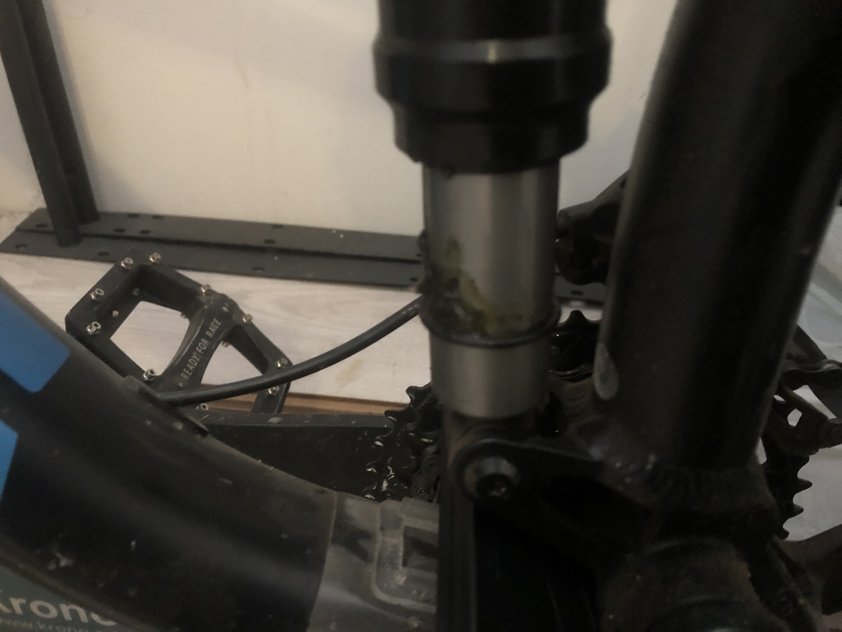

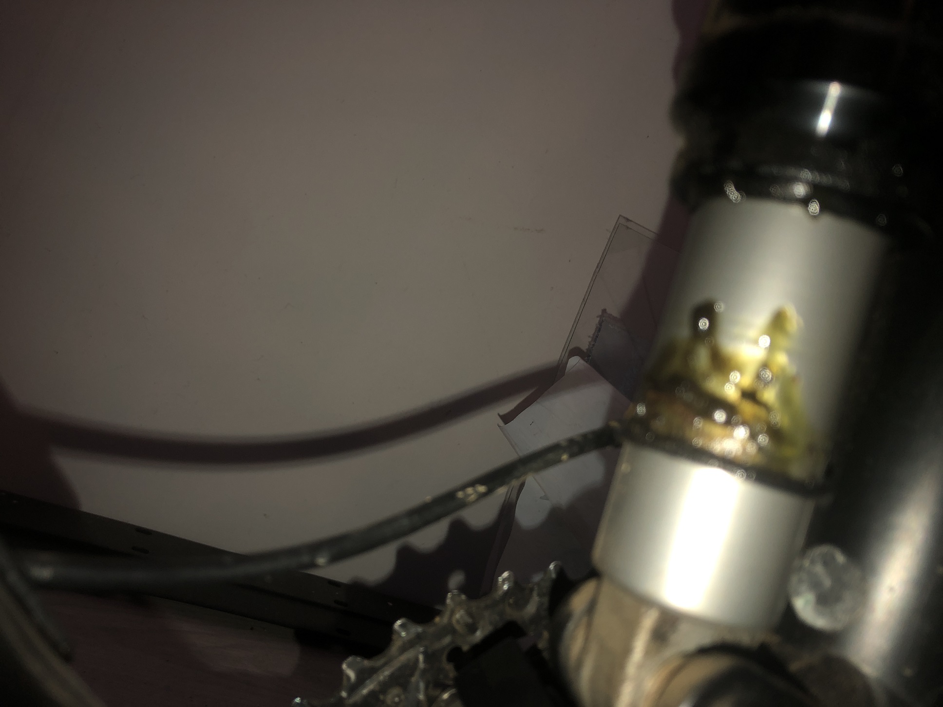

Здравейте група,
колелото ми не е карано много през зимата, но за това време забелязах че след няколко изкарвания има сериозно количество грес натрупана на шока.
На какво може да се дължи, налягането в него не е спаднало, държи се.
Прилагам снимки.
Благодаря и поздрави

В зависимост от това какво е правено и какво не е правено по шока причините може да са няколко.В най-лекия вариант, смазката се стича и преминава през уплътненията когато шока е напомпен. По-лошо е ако улътнението на амортисьора(вътре) изтърва масло, което разрежда смазката(греста) във въздушната пружина и тя под налягането, и гравитацията изтича навън. При всички случай ти препоръчвам да го отвориш защото негативната камера е пълна частично или изцяло с грес/масло и това влияе на правилната работа на шока! Ако не си сменял уплътненията ,време е да го направиш. Не прекалявай с количеството на смазката! Желателно е да се провери налягането и в камерата под плаващото бутало.

На мен ми изглежда като да се е стичало и отгоре, което означава по-сложен ремонт.
Моя фокс си е пускал винаги по малко от въздушната камера и омазнява. 2 комплекта уплътнения съм му сменял и все е така. Поне знам като спре, че е за отваряне и доливане на смърдящия fluid.

Не съм гледал детайлно ръководствата за обслужване на x fusion , а на видеото са доста омазани с грес вътре! Дали допускат грешка и подвеждат потребителя, или се опитват да компенсират пропуски в изработката със смазка :dontknow: ,и двата случая за мен не са приемливи! Частично решение в случая е да се помисли и за обратен монтаж при възможност.

Страхотни съвети, проблема е че шока не е толкова разпространен и комплекта му струва майка си и баща си, май ще го разглобя и ще търся подобни семеринги от някой хидравличен магазин.
Относно обръщането му, ще пробвам да го направя, но това ще промени ли динамиката на колелото ?
От инструкцията на производителя, масло не видях да се налива в шока, само се смазва.
Ако имате допълнителни съвети ще съм ви благодарен да ги чуя, и ако ме посъветвате каква грес да ползвам ще е чудесно.
Ще го сервизирам близките седмици.
