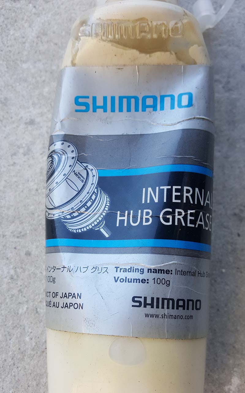

Мнениеот the_rookie » Съб Апр 09, 2022 9:06 am
K99k написа:....И по точно казано шиманската прилича на нея, а не обратното. Шимано не произвежда грес.
Търся информация за производителя на брандираната като Шиманска грес за евентуалното и заместване с по-евтин вариант със същите характеристики!Изображение
(132.54 KiB) 335 пъти

Мнениеот Alexi » Съб Апр 09, 2022 9:23 am
грес на основа калциев сапун ? не може ли да се ползва сапунче за навеждане ,то е още по евтино :evil:

Мнениеот psychocrew » Съб Апр 09, 2022 9:54 am
Alexi написа:
Точно сапун е сгъстителя на греста (не задължително), и това че нещо е по-евтино не го прави по-лошо. За справка (ако ти се чете де) - https://www.engineering-review.bg/bg/industrialni-gresi/2/3749/

Мнениеот K99k » Съб Апр 09, 2022 5:05 pm
the_rookie написа:
Грес Park Tool Polylube 1000 PPL-1(120мл) https://dragzone.bg/gres-park-tool-polylube-1000-ppl-1
Не е много по евтино.
Също Motorex FETT 2000 зависи за кои компоненти, разликата с Divinol FETT-TOP 2003 е че се държи по добре при ниски температури под нулата.
Друг вариант е да се бърка/разрежда няква грес.
