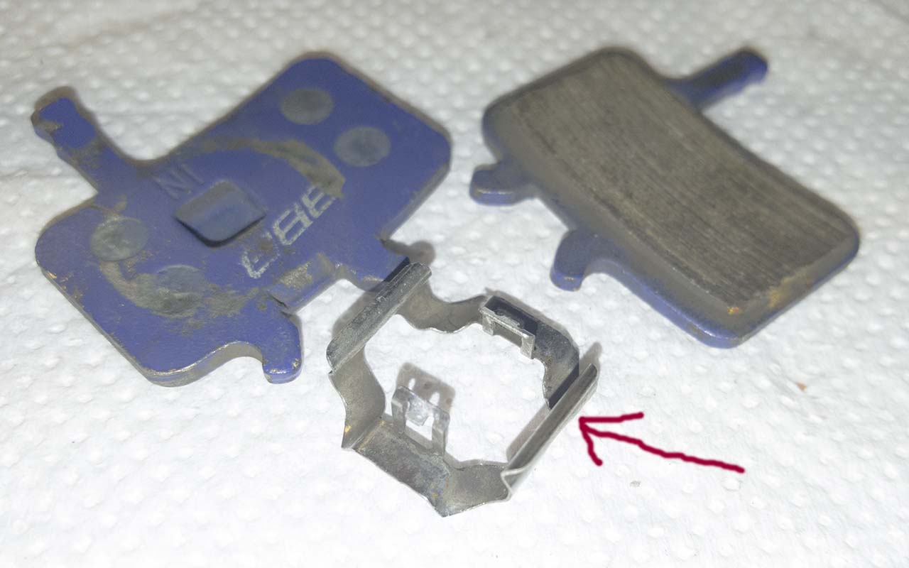

Най-вероятно са ти "пропаднали" накладките тоест не са в позицията в която трябва да бъдат в спирачния апарат. На буталото по средата има метален стърчащ чоп който влиза в отвор в накладките и сега се е получило заклинване. Има и една ламаринка с функцията да ги придържа и тя сигурно е хлабава. Пробвай да набуташ накладките в посока периферията на диска без да пипаш лостчето и може да освободят. Задължително обстоен преглед и евентуално ремонт и на ДВЕТЕ,щото лошо се пада! Като цяло недодялана система!

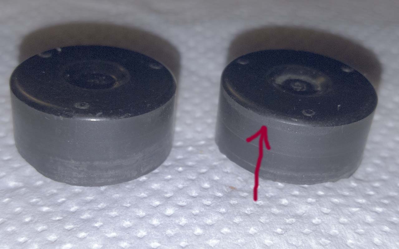

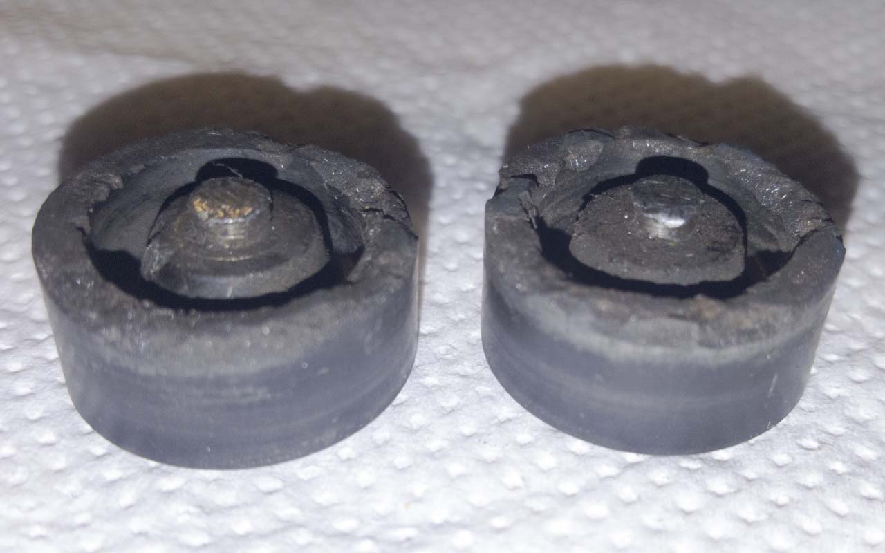

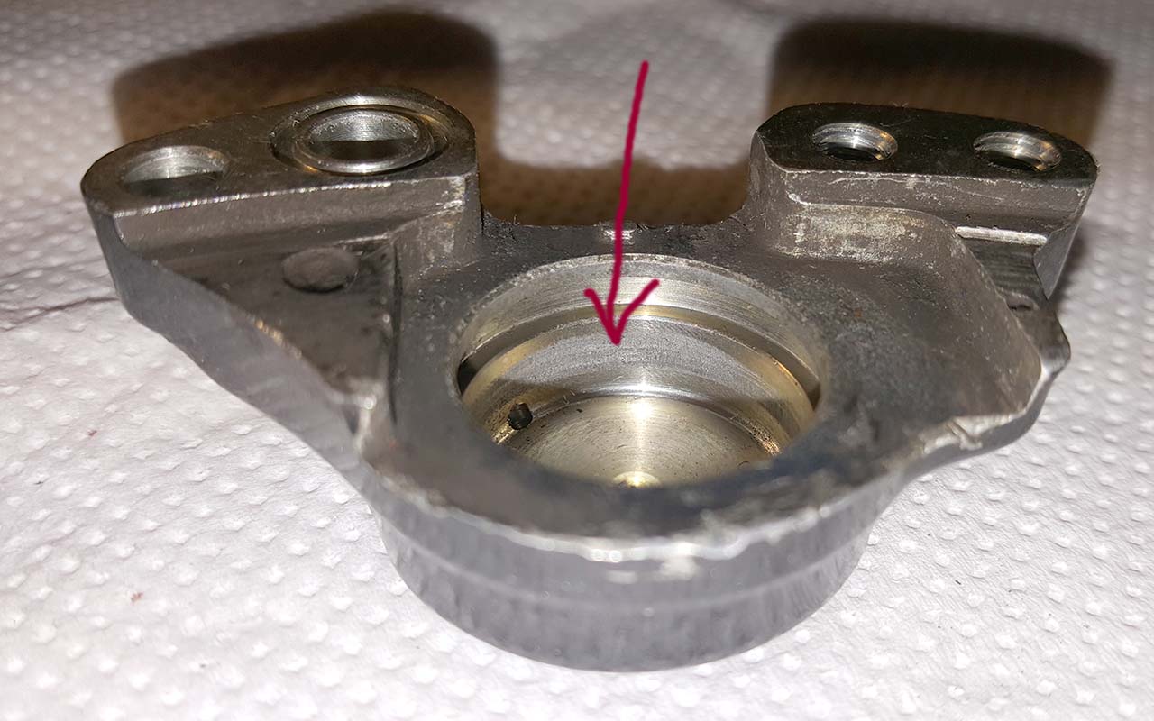

Причината за проблема вероятно е комплексна, предполагайки че спирачките не са нови и по тях има натрупани (не)малко болежки! Основно, слабото място са буталата изработени от бакелитоподобна пластмаса, не издържащи прегряване, и с липса на необходимата здравина в контактната зона на натиск. Не са оразмерени много адекватно. Резултата е рушене, заклинване,слаби спирачки и т.н. . Друг момент заслужаваш особено внимание е ламаринения държач на накладките...отпуска се и не ги задържа. Като цяло заводския вариант използва така да кажем около 50-60 процента от потенциала на спирачките. С годините ,честата проверка и качествено обслужване буквално спестяват главоболие! Последното е в пълна сила и за други марки и модели. Ето и някое друго фото
