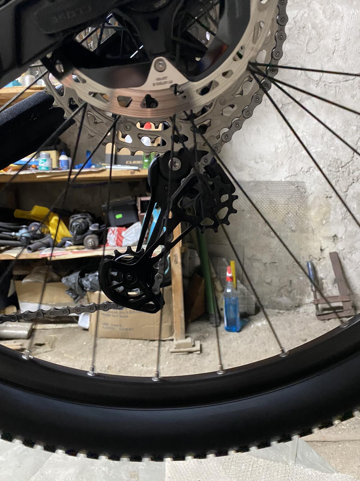

Мнениеот udli » Нед Апр 03, 2022 9:46 pm
]Монтирани са чисто нови компоненти, следователно касета, която е CS-M5100-11/ 11-51,верига SHIMANO CN-HG601 11ск. и дерайльор RD-M5100-SGS.Има според мен някакво несъответствие между веригата и касетата.Получава се едно приплъзване или напасване когато веригата е в горната част на касетата, а в долния си край изостава .Прилагам снимка.
Нормално ли да е така?
И ако може съвет, дали да не пробвам с верига за 12 скорости.
(202.03 KiB) 165 пъти

Във верижните предавки има разлика между стъпката на веригата и стъпката на зъбното колело, която ясно си проличава при зъбните колела с повече зъби! При всички вериги независимо от броя скорости стъпката е една и съща (имаше май някои различни екзотики), а твоята е нова. За успокоение може да я провериш с шаблон (точен) за разтегляне на веригата.

Ако може и снимка в малко по общ план. Но ми се струва, че дерайльора е много отдалечен от касетата. Настроен ли е правилно от "b" винта? Курбелите ако са с narrow wide плоча, дали веригата е сложена правилно - широко звено на широк зъб и тясно звено на тесен зъб? Също дали веригата е прекарана правилно през рамото на дерайльора, има едно разделително желязо по средата на рамото и често веригата се прекарва от неправилната му страна.

Не съм специалист , но: виждам разлика в стъпката на най-голямото зъбно колело с останалите . Как - увеличих , но не до край снимката и затова съмненията остават / и измерих разстоянието между два съседни зъба - установих разлика между стъпката на най-голямото колело и останалите . Методът ми не е най-прецизен , но е повод за точна проверка и евентуална рекламация . Само за сведение . Благодаря. Очакваме резултата от проверката. :wavey:

Тази разлика се налага от възможноста превключването да става на няколко места и по-гладко! Новите системи също си имат свойте кусури. Не мисля че има дефект, ако всичко друго което не виждаме е ок!

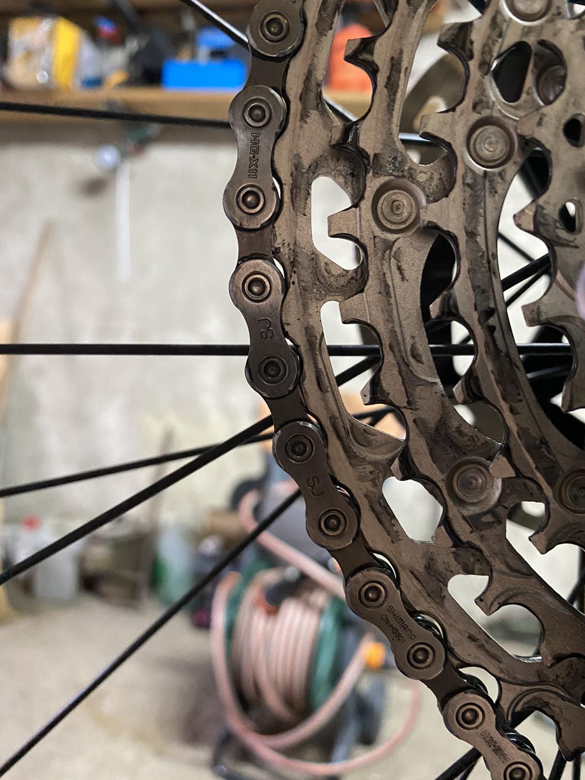

Мнениеот pascoff » Пон Апр 04, 2022 10:58 am
Тази верига си има посока. На снимката изглежда е обратно - надписа трябва да се вижда HG-X11 да върви с посока напред: https://bike.shimano.com/en-EU/technolo ... g-x11.html

веригата е наистина наобратно но това според мен няма никакво значение за превключването отзад а по скоро е свързано с предния дерайльор ако ползваш такъв ,поне аз не виждам никаква разлика в работата ако я обърнеш което съм пробвал .. това което се вижда на снимката не съм убеден че е проблем ,има ли някакво щракане ,ромолене други шумове ?

Посоката на веригата се определя от страната с надписите, а не от посоката на надписите (по цялата верига посоката на надписите се мени) така, че по всяка вероятност не е това. За справка - https://si.shimano.com/pdfs/dm/DM-CN0001-05-ENG.pdf стр.6.

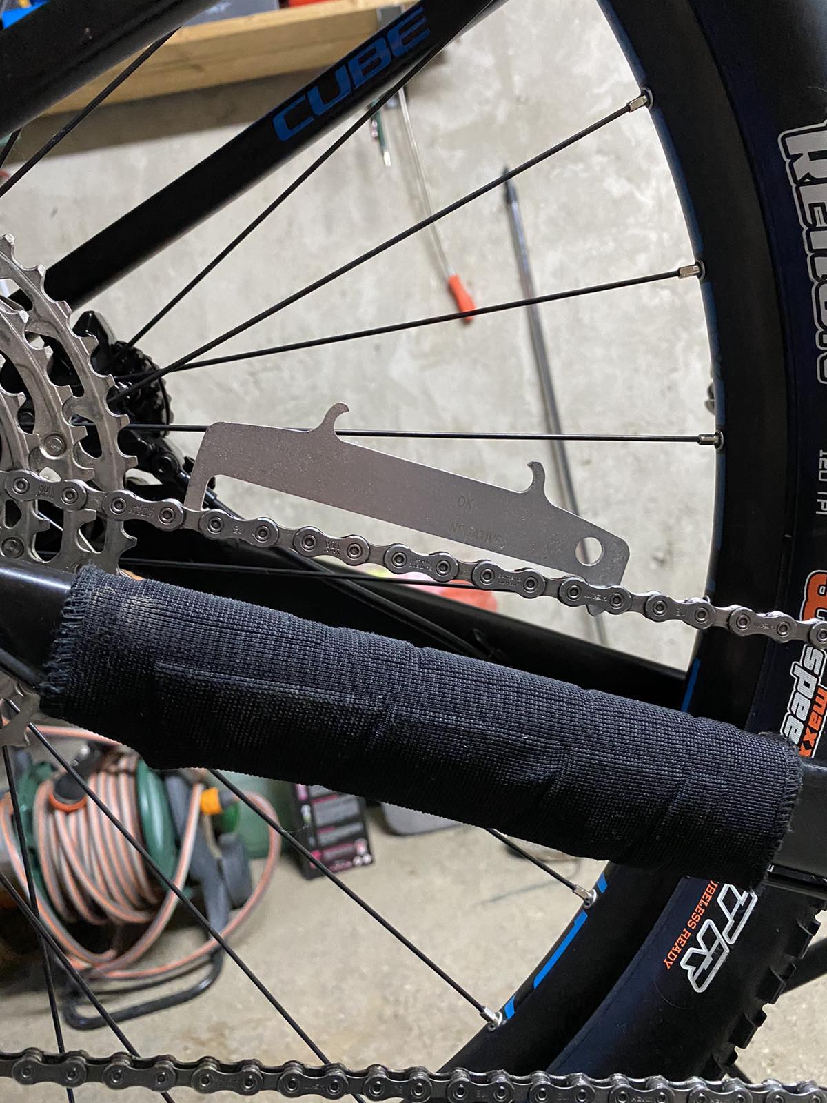

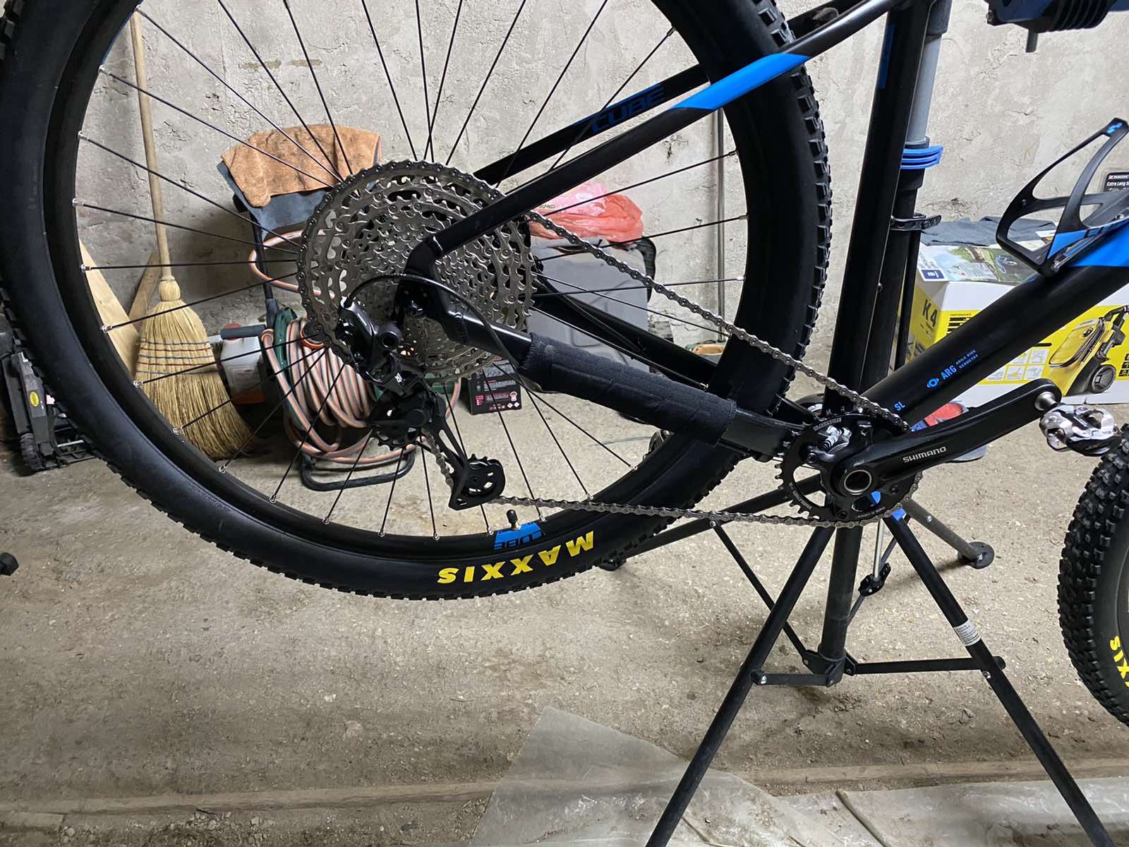

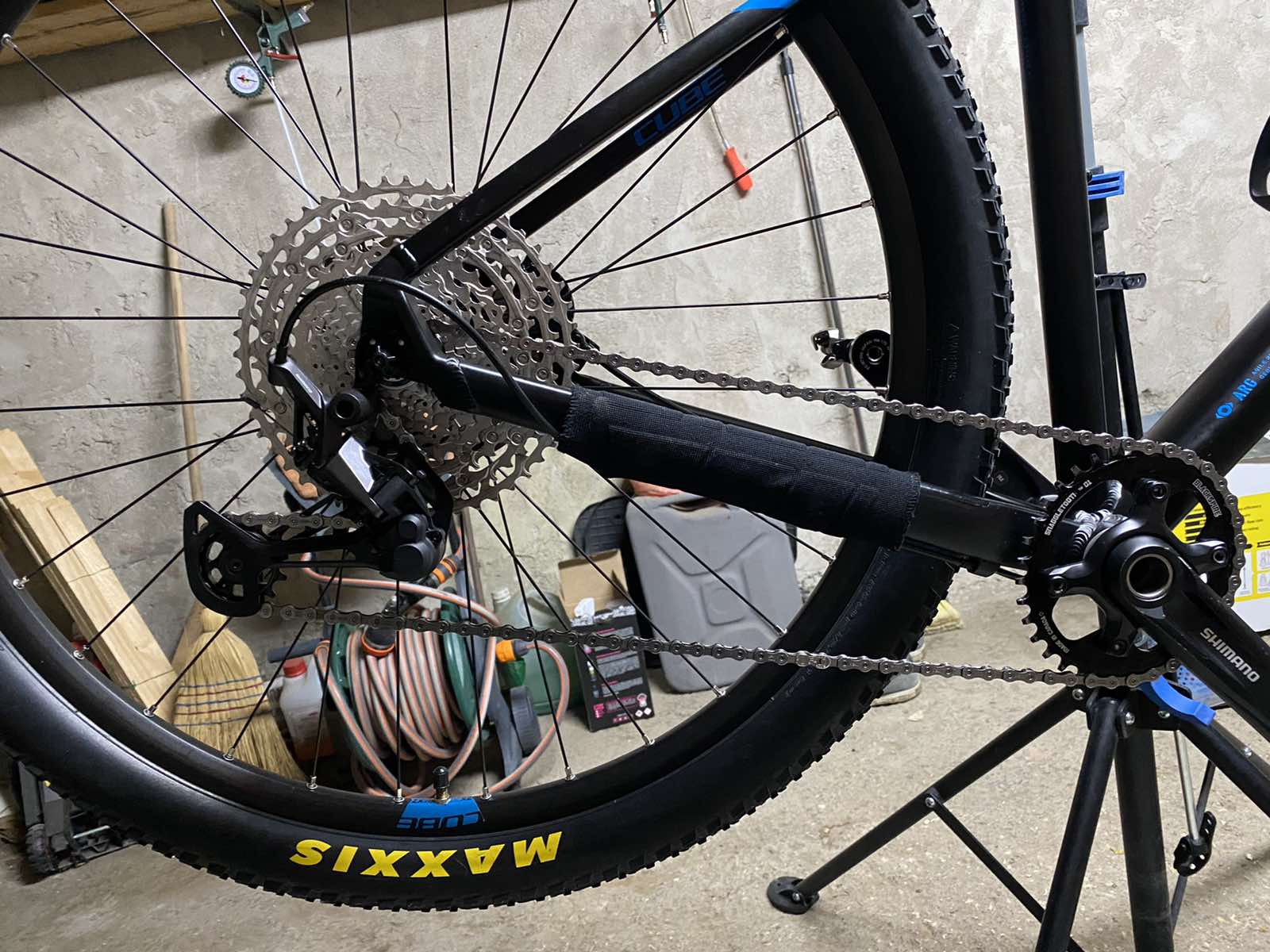

Мнениеот udli » Пон Апр 04, 2022 7:10 pm
Има едно "прещракване" на третия най-голям, само когато е по-голям наклон на горе.На другите два последни се долавя по-малко.Скоростите ги качва и смъква добре.
Нещо не се справям със снимките, за което се извинявам.
(250.58 KiB) 123 пъти
(199.03 KiB) 123 пъти
(244.71 KiB) 124 пъти
(218.2 KiB) 113 пъти

Аз продължавам да смятам, че дерайльора е прекалено отдалечен от касетата. Настроен ли е правилно от b винта спрямо белязката?

дерайльора може да се приближи малко да .. това ще реши частично и проблема с твърде късата ти верига ,можело да отпуснеш още 2 звена - по добре работи

Спазил съм шиманските инструкции за монтаж.Дерайльора има маркер за най-високия зъб на касетата, да е допирателен на маркера.Отпуснатите брой звена са съгласно условията, че колелото е твърдак и е с бърза връзка.
Ще проверя пак, но не мисля че съм сбъркал с дължината.
