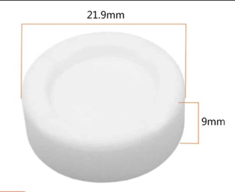

Здравейте! От къде мога да си закупя керамично бутало за shimano xt br-m8000. В али експрес има доста, но е невъзможно да дойдат до старта на В100 :) размерите на буталцето са 21.9 на 9 мм

Спирачката стана мека и от апарата започна да тече спирачната течност. Първоначално мислих, че е от уплътнението, но се оказа, че буталото е разцепено на две.

Считам ,че по-добре да се карат деоре 6000/6100 калиперчета - там буталата са алумининиеви и никога не може да се случи. В момента карам ХТ 8100 лостче с Деоре 6100 - спира безупечено. На другия велосипед имам и 6100 спирачки - не намирам никаква разлика само ХТ освен ,че са на половин цена ...

Благодаря! Ако сам си оправяш нещата , прегледай износването на накладки/дискове , състоянието на контактните повърхности накладки/бутало и за липса на задръжки в монтажа на накладките и на другия апарат! Според мен спукването не е просто от дефект в буталото , а е с някакъв външен генезис. Успех на 18-ти!

Някъде по упътванията за ХТ серията пишеше да се внимава с какъв инструмент прибираш буталото обратно в калипера, и че метален инструмент може да го спука. Аз го бутам с кливи клещи "човки" но им слагам гумирани накрайници.

аз прибирам буталата с пластмасови щангички за гума .. боцкането с отвертка и други метални неща не е желателно .. до сега не съм имал такъв случай като съм експлоатирал шимано спирачки с керамични бутала общо 6 комплекта на 4 велосипеда ,някои са виждали сериозно натоварване
