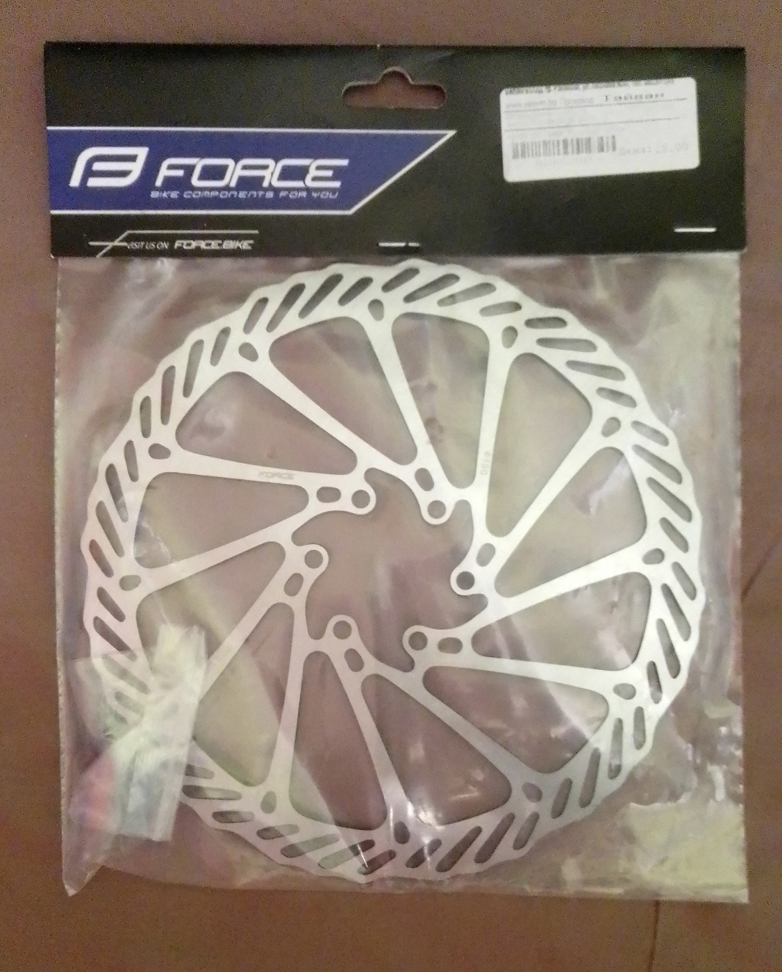

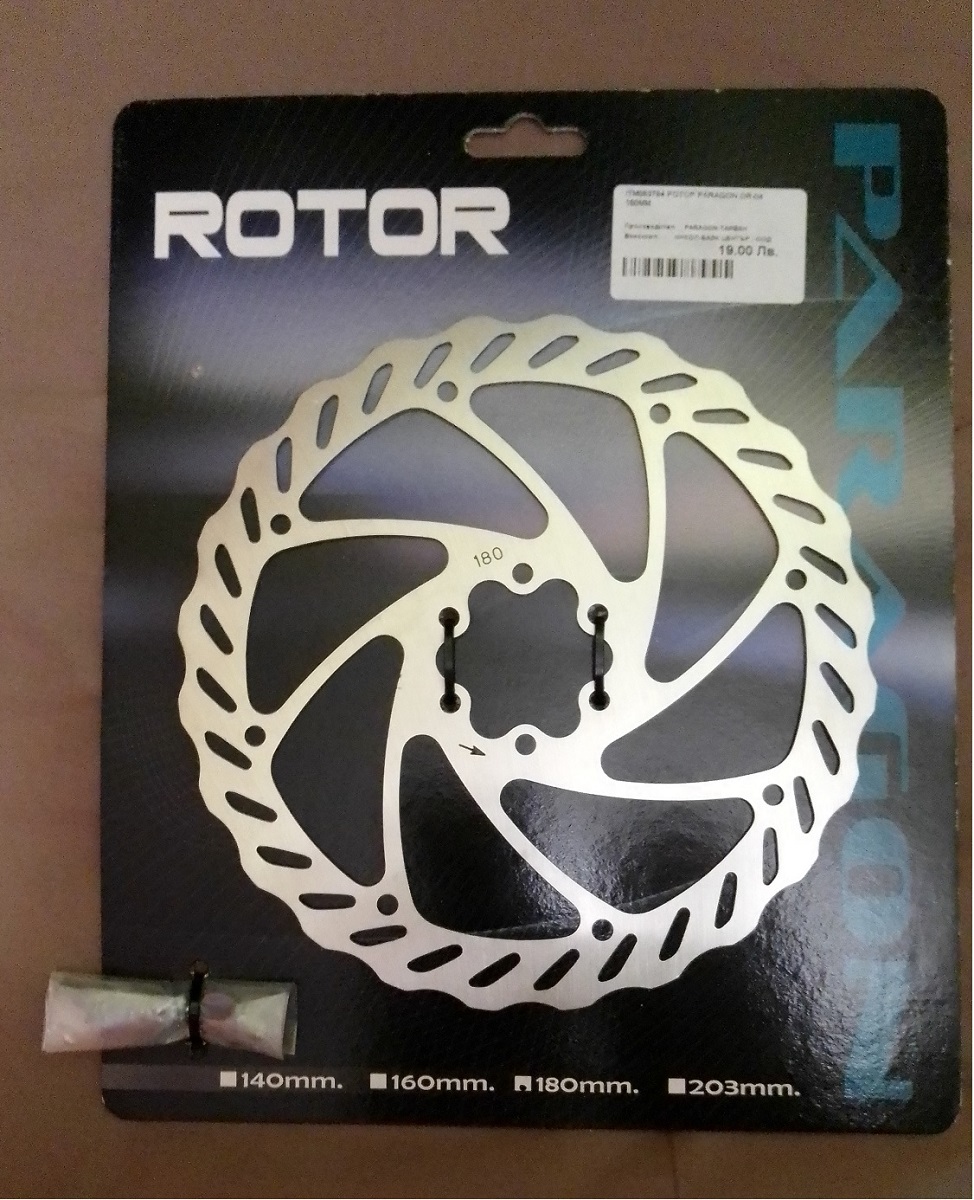

Мнениеот K99k » Вто Авг 09, 2022 10:40 am
Не успях да намеря обща тема за ротори и дискове и имам питанка за ротори нови с дебелина 1.65мм до колко могат да се карат с шимано апарати? Взет е от байк центъра PARAGON DR-04 180мм ,картинката в сайта не отговаря на ротора който продават и отворите приличат на форс-2, другия ротор е Force-2 180mm . Тези са бюджетни за органични накладки , но щублера ме изуми с тези числа.RT-66 180mm си е баш 1.80мм
Да ме прощава колегата , че му пълня темата :beer:
(494.96 KiB) 336 пъти
(377.21 KiB) 298 пъти

Мнениеот Alexi » Вто Авг 09, 2022 12:38 pm
докъм 1.35 не е проблем да се карат
