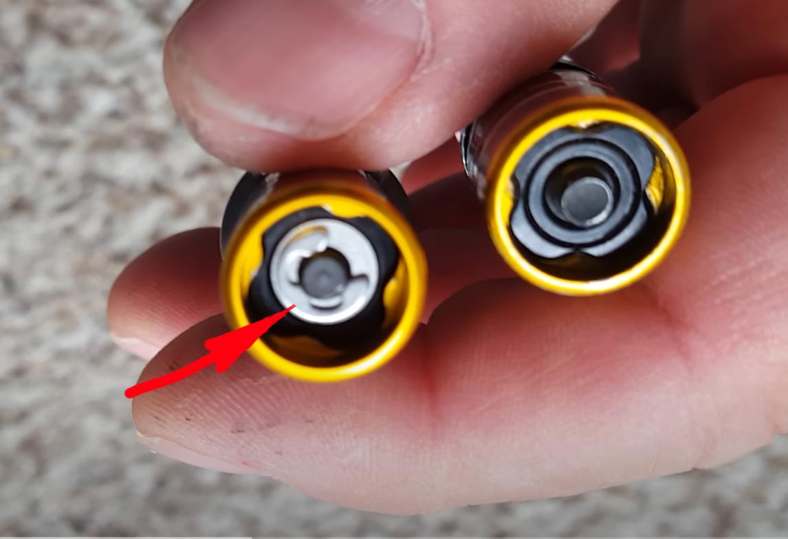

Мнениеот GT_1 » Вто Фев 14, 2023 6:44 pm
Здравейте,
Аз пък загубих контриращата зегерка на оста. Дали знаете какъв размер е, за да търся такава по магазините. Гледах в Интернет но не намерих такива параметри...
Благодаря!
GT_1
Мнения: 1
Регистриран на: Нед Фев 12, 2023 9:06 pm
Re: Предна проходна ос
Мнениеот the_rookie » Пет Фев 17, 2023 1:03 pm
GT_1 написа:Здравейте,
Благодаря!
Ако визираш посочената, липсата и не е фатална. Иди в някой по-сериозен магазин за крепежни елементи с оста и сигурно ще се намери някакво решение.
