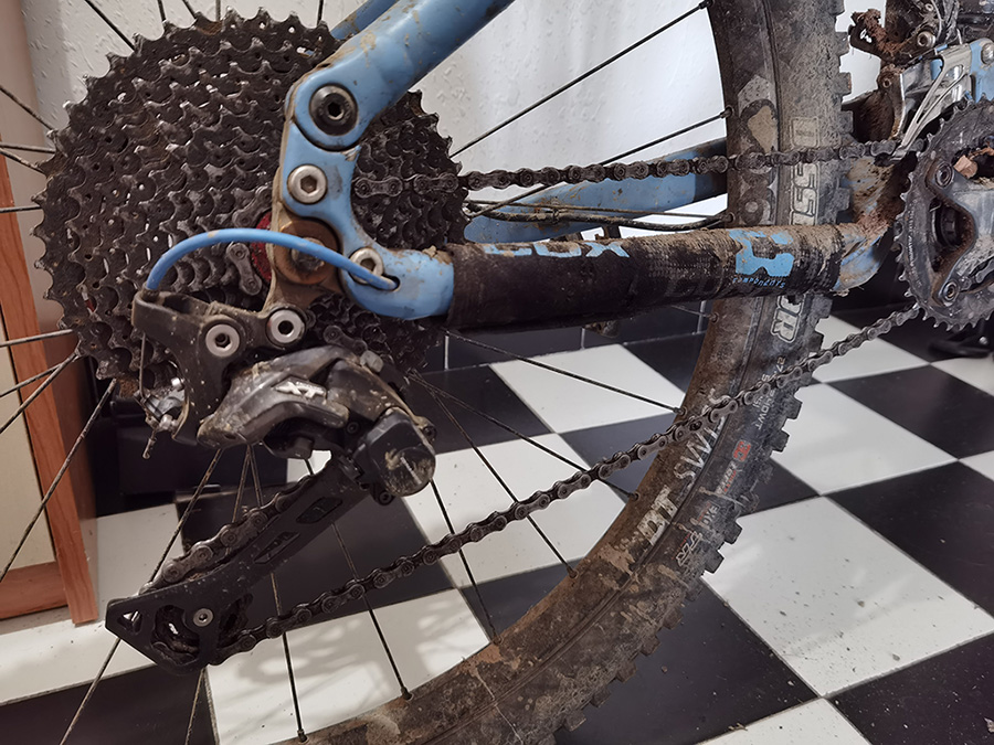

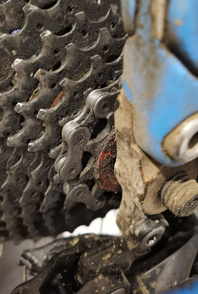

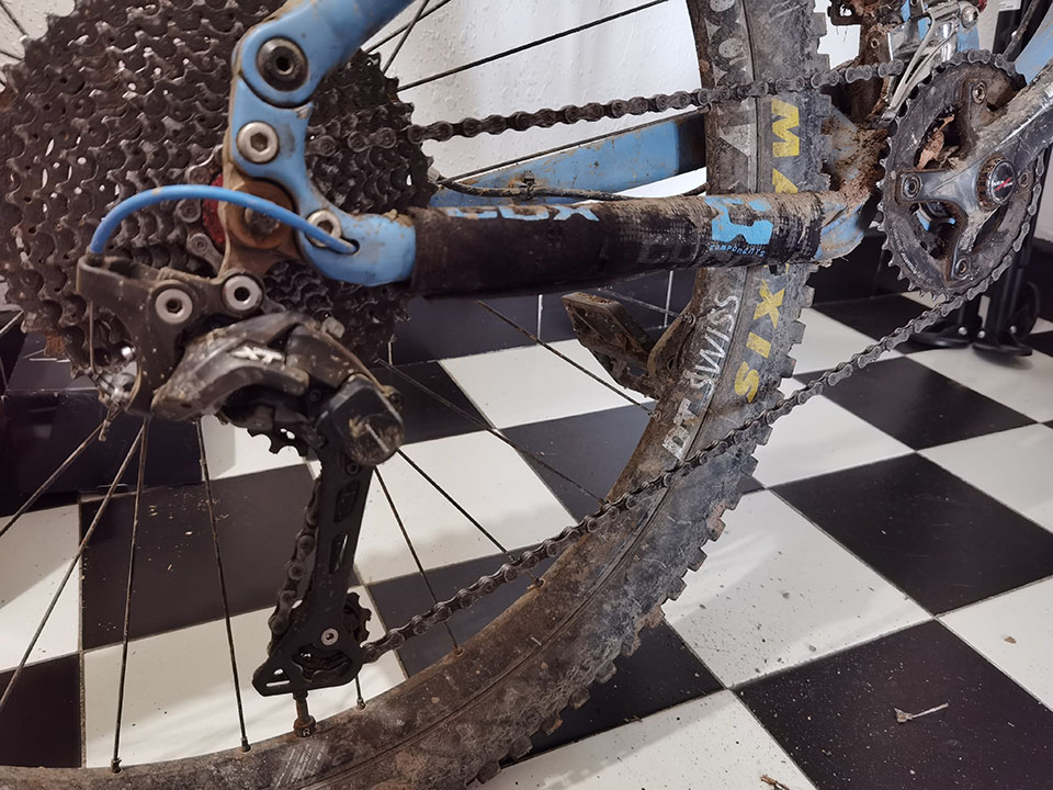

Мнениеот alexmitev » Сря Ное 16, 2022 2:35 pm
Bi11y написа:Направи малко снимки в тази позиция на дерейльора - касета , верига под какви ъгли идват ...

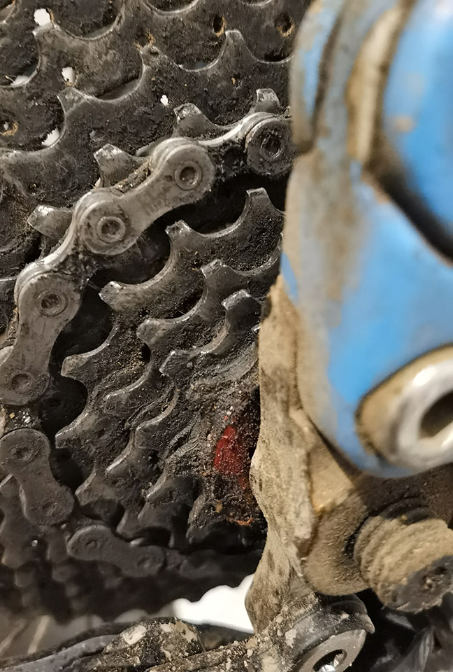

Първата е на 22-11, втората е на 36-11. Бях удължил веригата с още едно звено, но още при първото каране се скъса точно там. В момента нямам по-дълга верига и я оставих така (надявам се да не съсипвам пружината на дерайльора от факта, че в "паркирана" скорост 22-11 не е сгъната докрай?).
Струва ми се, че най-малкия венец изглежда по-износен от останалите (снимки 3 и 4). Сега се сещам, че предишният собственик беше карал предимно крос-кънтри с една плоча 32T и предполагам, че е бил предимно на 32-11, което може и да обяснява нещата...

Мнениеот Lucky Loser » Сря Ное 16, 2022 2:54 pm
1. Този велосипед ли беше 1х и бе превърнат в 2х ?
2. Ако тая касета се чисти от време на време няма да се износва толкова.

Мнениеот Alexi » Сря Ное 16, 2022 3:16 pm
човек вземи я изчисти тая касета и верига после настройвай скоростите ,то всичко в кал :evil:

Мнениеот Alexi » Сря Ное 16, 2022 5:16 pm
снимай и отзад да видим дерайльора дали е съосен ,нищо не каза за веригата ,дали не е износена като гледам тежка служба кара ... смени и нея за проба

На снимките ми изглежда, че трябва да се регулира b-tension винта, така че веригата да хване още някой зъб от венчето.
Погледни внимателно на стенд как точно става прескачането - веригата опитва ли се да мине на второто венче, или си подскача над първото?
Обхватът на дерайльора със сигурност не е виновен за таакъв проблем.
Вилката
Мнения: 944
Re: Проблеми с каране на най-малкия венец
Мнениеот alexmitev » Чет Ное 17, 2022 1:24 pm
Вилката написа:Провери си ухото със специализиран инструмент, че на око не можеш да си сигурен. Симптомите при криво ухо са точно такива.
1. Нямам такъв инструмент, но имам чисто ново резервно ухо и мога да пробвам с него.
2. Ако отпусна b-tension винта, водещата ролка почва да опира в най-големия венец 46Т.
3. На стенд това прескачане не се случва, дори да въртя с натисната спирачка. В движение обаче съм виждал, че част веригата се качва към горния венец.
4. Аз също мисля, че смяната на дерайльора беше малко излишно упражнение, сега се надявам да мога да продам стария :)

1. Новото ухо не е задължително да е право, затова е най-добре с инструмент да се провери (всички читави сервизи имат такъв).
