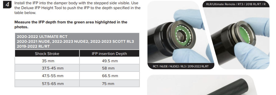

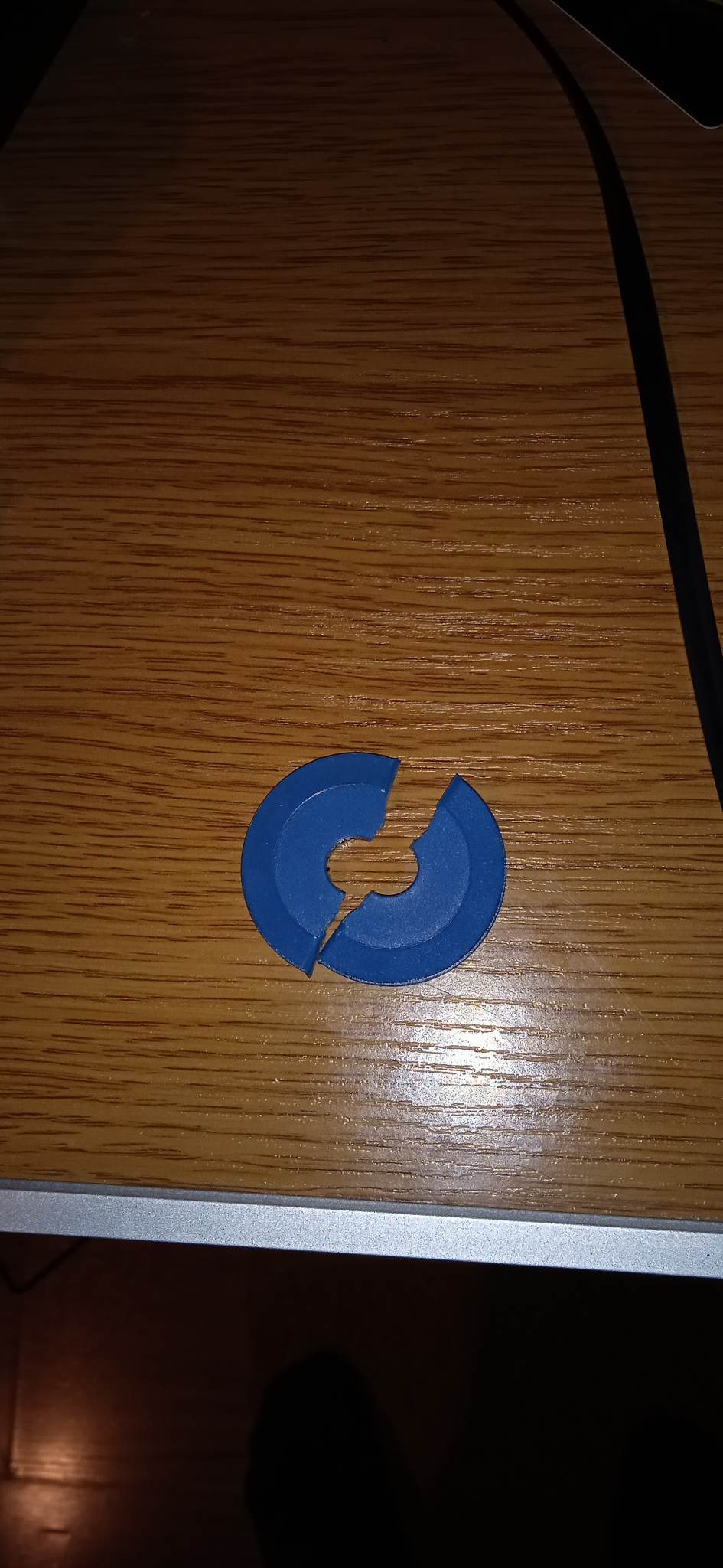

Привлечен от възможността да ползвам рамката си с шок 185х55 вместо 185х50 ( при което хода ще стане от 120 на 135 ) и след като установих визуално че нищо никъде няма да опира , се зачетох из форумите навън и документациите на Рокшок . Видях по форумите че спейсъра ( разликите при шокове с еднакъв айлет и различен ход на буталото са спейсъри в позитивната камера ) успешно е махнат и хората си карат . Според документацията на Рокшок шокове с еднакъв айлет и различни ходове на буталото имат еднакво позициониране на IFP камерата ( важно ! само след 2020г важи това ,предните поколения не са така макар че пак имат спейсъри някои ) ,и реално разликата е само спейсъра . Той при Рокшок е пластмасов ,за това го клъцнах и премахнах ( Тук е момента да кажа ,че тази манипулация я правят и на фокс ,но там спейсъра е метален и доста по труден за премахване ,освен това IFP камерата не е позиционирана еднакво при различен ход на буталото и не е ясно какво точно ще се получи и как ще работи ) . Вече направих 2-3 карания ,като при увеличаване на хода на буталото съответно увеличих и сага - рамката си ползва повечето ход ,нищо никъде не опира ( това не важи за всички рамки ,но в най общия случай ако рамката е от по новите с флип чип на високата позиция няма да има проблем ,инак на ниската би опирала ) . Та вече карам Транс Х вместо Транс ,135 отзад и 150 вилка :evil: даже се замислям за 160 вилка че гледам из нета и такива модификации ..

Този спейсър само сменя максималния ход - защо да сменя по-често маслото ? 185х55 си е фабрично без него , както и 185х52.5 е с по-малък спейсър ???

горе съм постнал извадка от мануала на рокшок за позициониране на буталото при смяна на масло на хидравликата и там се вижда точно къде е :) за този шок е на 66.5мм независимо дали е 50 или 55 ход .. следващия "умен" въпрос ?

Аз не мога да се сетя за разумна причина , по която Rockshox (SRAM) да не добавят няколко реда в горната табличка и да има различна стойност ? Щеше да им струва нещо или какво ? Или целта им е някой да пише по форумите ,че информацията им не е точна и всякакви други хубави неща за тях ?

то същата табличка я има и за шокове преди 2020 ,и там за всеки ход на буталото е упоменато точно къде се позиционира - не ги мързи да пишат ,за който им е чел мануалите са доста подробни
