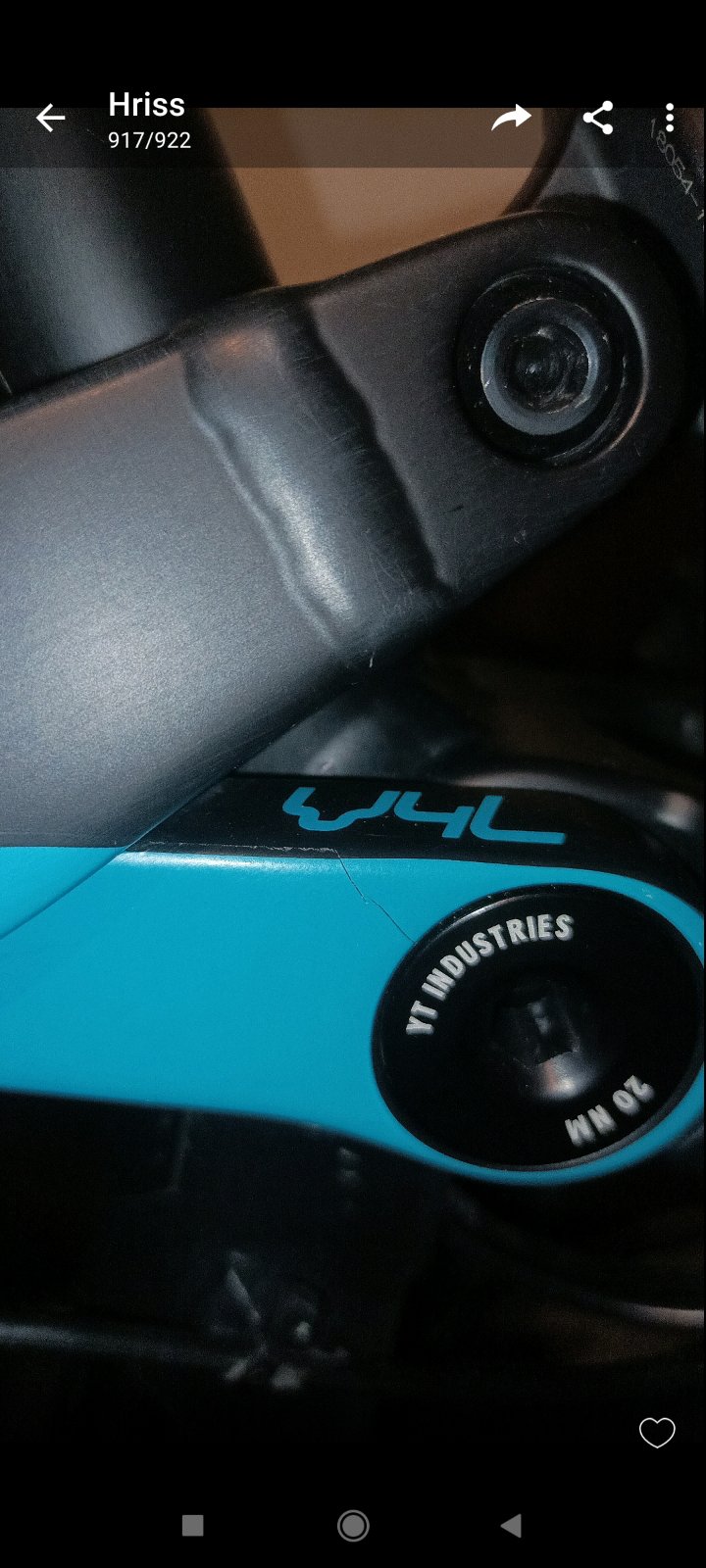

Здравейте на всички,
карам YT Capra 2018 г. и от няколко дена забелязвам две притеснителни драскотини, или може би не ,на два от средните компонента на рамката.
Прилагам снимки. Моля дайте вашето мение дали това би могло да е сцепено или само боята.
Благодаря.
(160.69 KiB) 304 пъти
(212.23 KiB) 290 пъти
(234.06 KiB) 273 пъти

Re: Сцепена част на рамка или не
Мнениеот runnerpz12 » Съб Май 06, 2023 7:05 pm
Сцепена е рамката, не е от боята.

Мнениеот the_rookie » Съб Май 06, 2023 8:25 pm
За съжаление и според мен е спукано! Добре е да се разбере причината, за да се избегнат по възможност евентуални бъдещи грешки! По окачването правено ли е нещо?

Мнениеот Katana » Нед Май 07, 2023 9:44 am
the_rookie написа:За съжаление и според мен е спукано! Добре е да се разбере причината, за да се избегнат по възможност евентуални бъдещи грешки! По окачването правено ли е нещо?
Дам, най-вероятно е сцепена. Писах до YT да видим те какво ще кажат. Хубавото е ,че от както съм го купил не съм сменял нищо по средното движение. Надявам се да одобрат щетата и да ми сменят частта. Някой от Вас има ли опит в подобни ситуации?

Мнениеот the_rookie » Нед Май 07, 2023 1:08 pm
Katana написа:
Имах предвид лагерите на окачването по рамката дали са подменяни или смазвани. Четири години без обслужване на въпросните не е малък период! Важно е и как работи шока! Дано ти заменят елемента, пък дори и с опция да си го платиш. Огледай много добре при силна светлина цялата рамка, особено около заварките! Увеличителна лупа може да ти бъде много полезна.

Мнениеот Katana » Нед Май 07, 2023 2:11 pm
the_rookie написа:
Katana написа:
За този период от време колелото е смазвано редовно, лагери не съм сменял защото не е имало нужда. Шока беше леко спаднал този зимния сезон, но винаги съм го държал на нивото на килограмите ми. Ако трябва да бъда честен, дори не съм го насилвал много. Карал съм 3 пъти на Боровец, и то лежерно, останалата част от времето е каларано лежерно, Витоша, паркове. Благодаря ти за съветите. :) Ще пиша като имам отговор от производителя.

Мнениеот Katana » Пет Юни 02, 2023 12:57 pm
Завършвам темата с добри новини! :)
От YT светкавично ми изправиха две чисто нови части ( безплатно разбира се ), без да ме карат да изпращам нещо повече от вече пратените снимки.
Това се нарича профисионализъм.Рамката е на почти 5 години и въпреки това минава гаранционно. Това в България ще се проточи с месеци. Имам опит с RAM Bikes , където чаках 3 месеца да ми сменят гаранционно рамката на колелото.
