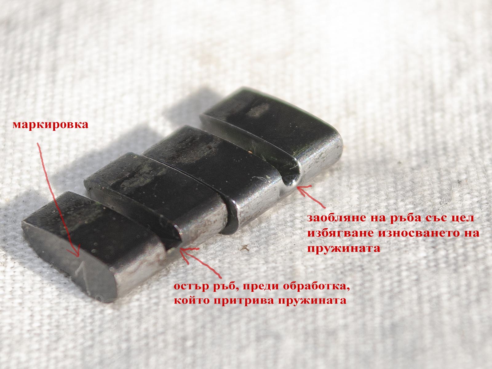

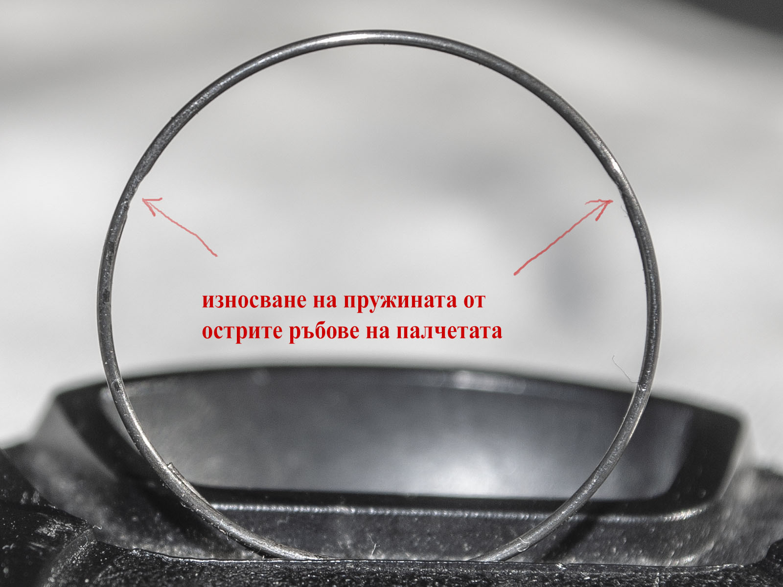

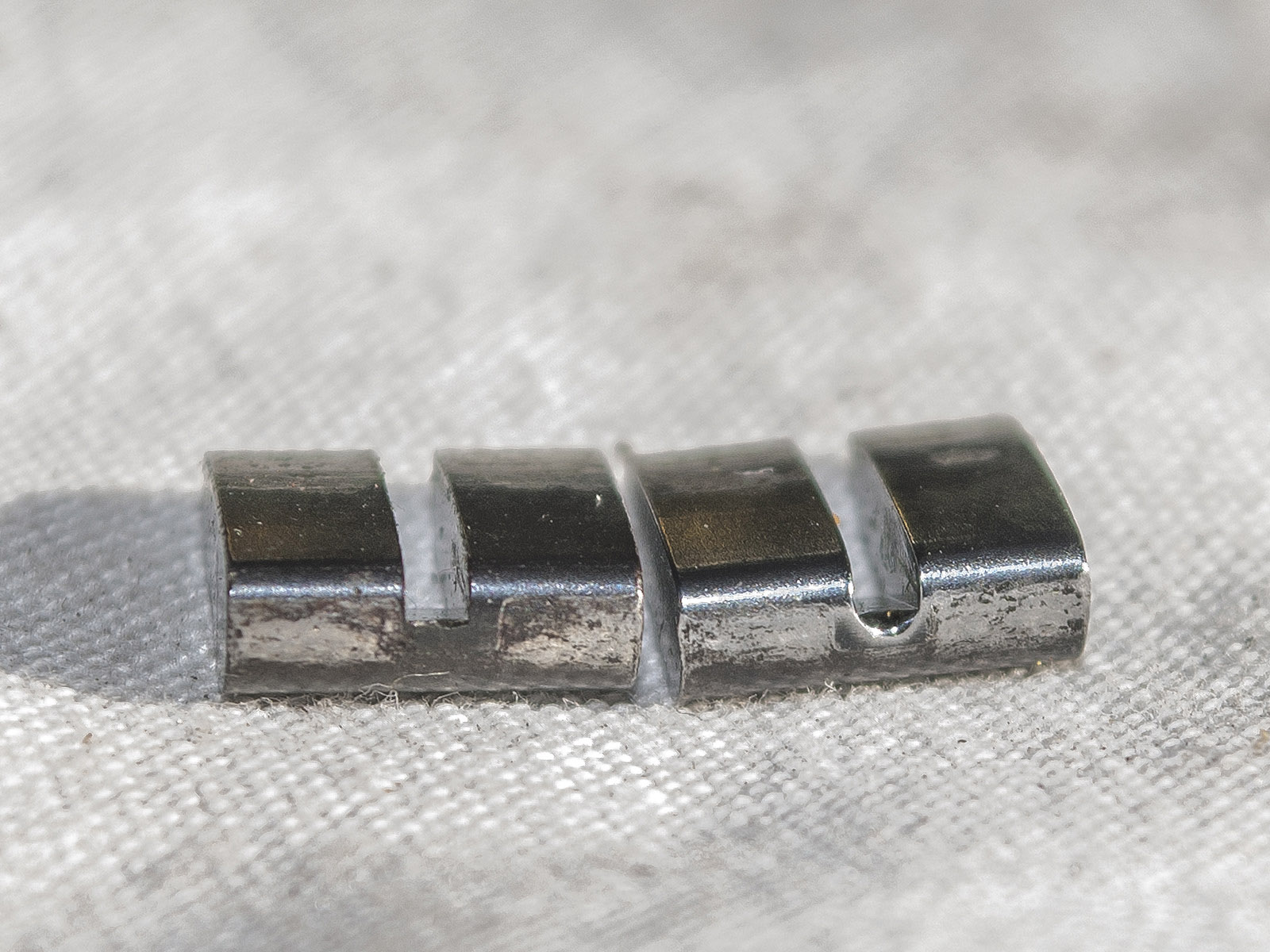

С присъщата ми критичност отбелязвам, че статията се отнася основно за лагери! В храповика условията за образуване и подържане на смазващ слой се различават. Според личния ми опит, добре се справят греси с молибденов дисулфит. Конкретно ползвам https://www.skf.com/bg/productinfo/prod ... 02%2F0.035 , малка удобна разфасовка с цена около 15 лв. Да не се прекалява, греста е лепкава (и сравнително скъпа) и голямото количество не води до нищо положително за механизма (и джоба)! Силното "цъкане" може да е и заради силата на пружината/-ните. Ако е една (в канал, придържаща "кученцата") след време острите ръбове я протриват. Три снимки от мен за онагледяване на думите ми, а в конкретният храповик нещата може и да стоят по друг начин,...та малко визуална информация мисля ще бъде полезна за всички проявяващи интерес!

Ако е работила главината, добре е палчетата да се монтират в леглата в които са си били! Триещите повърхности прилягат по време на работа и не е препоръчително да се разменят. Аз ги маркирам, за да си вървят окомплектовани с тялото. Внимавай при изваждането на пружината да не се разтегли! При някои главини, се препоръчва подмяната й след изваждане защото се отпуска. Задължително смажи канала в който ляга пружината. Като гледам "кученцата" са идентични с ДТ Суйсс и вероятно ръбчетат ще са остри.

Няма да има проблем с пружината щом е нова. Дори няма нужда да я вадиш изцяло, надигаш само колкото да излезе от канала на палчето и го изплъзваш по канала, обработваш си ръбовете (пожелателно). Палчетата са твърди! Последното става с тънка кръгла качествена пиличка и евентуално водна шкурка върху нея ако пилата идва мека. Може и с дремел, дървена клечка и диамантена паста ако имаш такива- въпрос на импровизация! И като става въпрос за такава- подменял съм пружина с ... конец за зъби :D за да сваля триенето в храповика и резултата е отличен.
