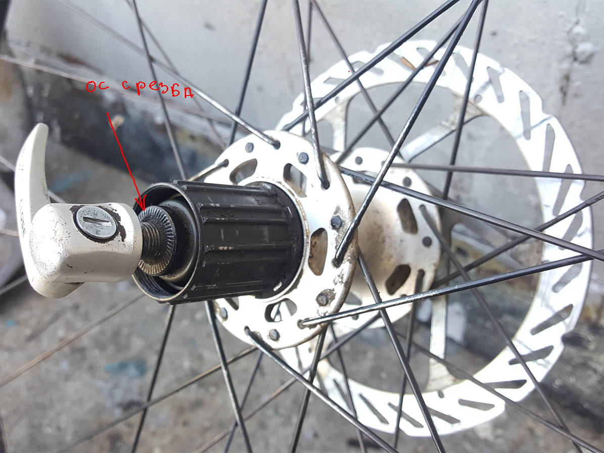

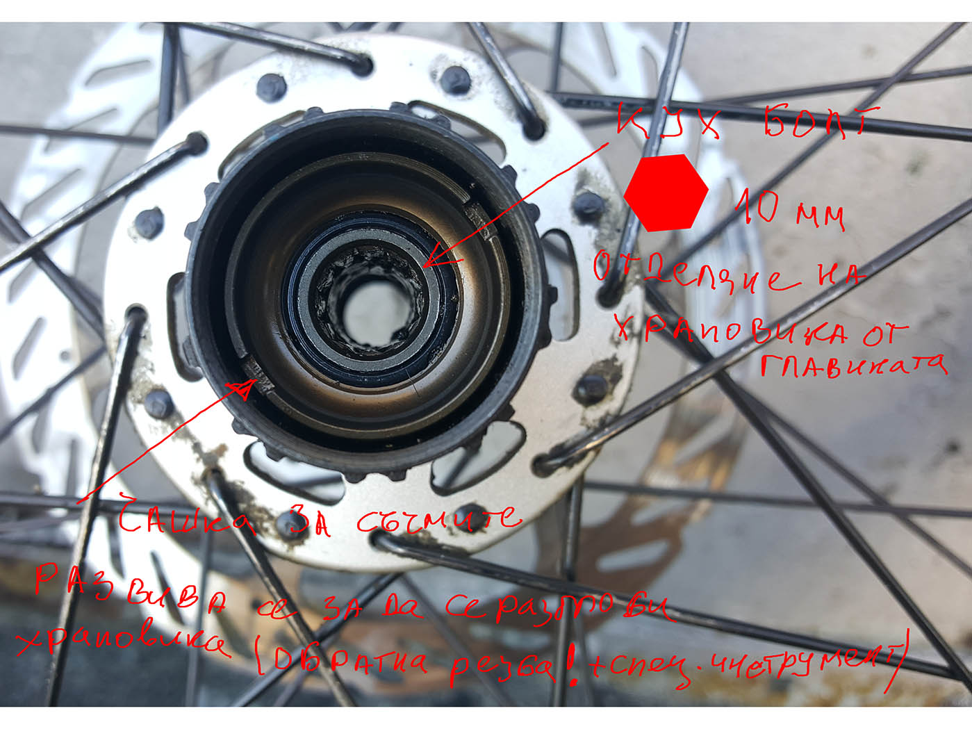

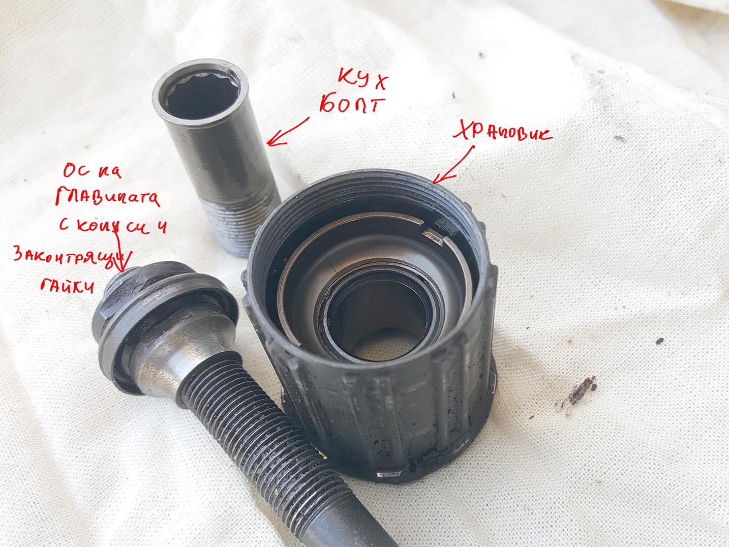

Мнениеот the_rookie » Сря Апр 03, 2024 6:07 pm
alexmitev, една снимка понякога замества хиляди думи!
Снимки от Шиманска главина, но мисля в твоя случай идеята е същата (дори и храповика да е с резба, а не с допълнителен болт). Агоритъма е горе долу следния:
-махаш оста след като развиеш котрагайката и конуса.
-махаш съчми и уплътнения (ако не са излезли)
-развиваш чашката на храповика (с обратната резба и импровизиран инсртрумент) и го пръскаш на съставните му части като не е необходимо да го отделяш от главината. Видео за разглобяване/сглобяване на самия храповик https://www.youtube.com/watch?v=X9gIEG1db0s

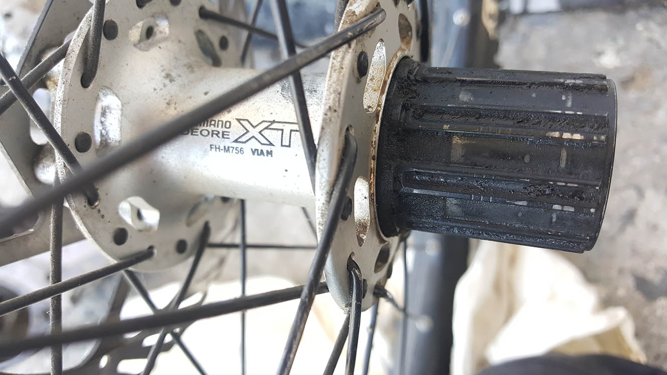

Мнениеот alexmitev » Нед Апр 14, 2024 10:19 am

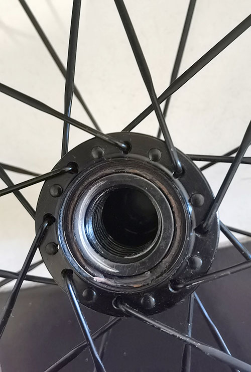

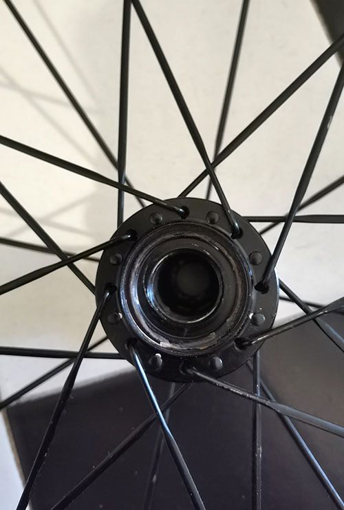

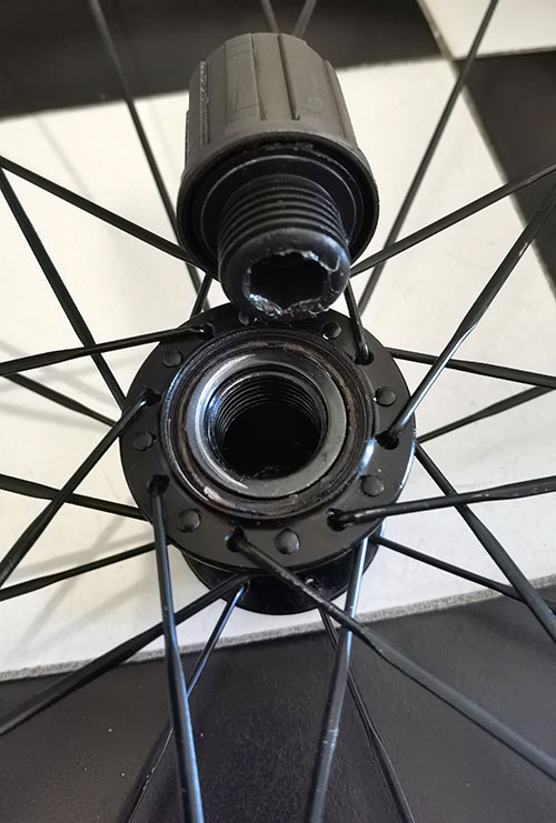

Здравейте,
днес отвих храпа от главината с шестограм 12 (оказа се с права, а не с обратна резба). Храпът се върти съвсем нормално, оказа се че има една шайба между храпа и главината, която се е изкривила и която явно прави проблема. Чудя се дали изобщо това е оригиналният храп (на него не пише абсолютно нищо!) и тази шайба дали не е някакво "побългаряване" и съответно ако я изправя и монтирам, дали няма пак да се изкриви?
Прилагам снимки на главината без шайбата, с шайбата и с храпа:

Мнениеот the_rookie » Нед Апр 14, 2024 12:21 pm
https://si.shimano.com/en/pdfs/dm/HB000 ... 14-ENG.pdf
На подобните Шимански главини има шайба (вижда се и в ръководството). Сигурно и тук трябва да има, но не като тази която е в момента! Вижда ми се голяма и за това се криви, а храпа се донавива при напъване (усещане за превъртане). Явно е барано от "специалист". Лявата резба е за чашката ВЪВ храповика (ако искаш него да разглобиш!), а не за храповика към главината,... там ако е лява, като въртиш педалите- ще се развива!
