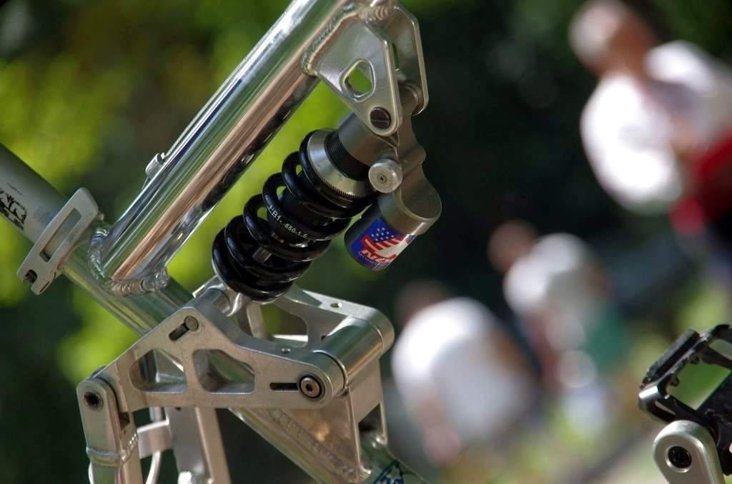

Мнениеот MaxMeyer » Пон Апр 15, 2024 6:11 pm
Привет,
Моля за информация от къде мога да купя rebuild kit за този шок?В краен случай може и само маслени семеринги, ако е възможно ползването на усниверсални такива...

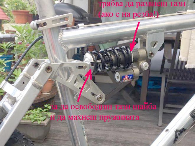

Привет!Нещата май отиват към разглобяване, измерване и поръчка на семеринг по размер...
Успях да разглобя рамката Marin Team FRS 1996 за да сваля шок-а.Сега обаче има една голяма шайба с прорез, която може да излезе само ако пружината се свие.С какво мога да я свия тази пружина?

96та :rofl: Заради това не съм чувал за тази марка. Единственият ти шанс е да намериш заместител - преди в хубата имаше доста избор.
Според кристалното ми кълбо шокът е пружинен. В горната си част би трябвало да има шайба, която го натяга - развиваш я нея и така освобождаваш пружината. След това можеш да махнеш долната шайба и да извадиш пружината от шока.

Конкретно по казуса- би било добре да видим визуално как седят нещата с някакви снимки.
ако не е на резба, а е със зегер- трябва да свиеш пружината с някаква(импровизирана) скоба! Преди всичко обаче, първо измери диаметъра на стержена и провери какви стандартни варианти на уплътнения има за тоя размер (защото ако е екзотичен- нещата може да са сложни). Сигурно ще трябва и подмяна на втулка освен уплътнение, така, че вероятно ще опреш до услугите и на стругар!

Мнениеот MaxMeyer » Нед Апр 21, 2024 4:15 pm
Pr3d4t0R написа:96та :rofl: Заради това не съм чувал за тази марка. Единственият ти шанс е да намериш заместител - преди в хубата имаше доста избор.
Иначе вложените усилия, време и материали не мисля, че си струват за нещо на почти 30 години.
:rofl: Момче, написнаото по-горе не е за хвалба, все едно да не си чувал за Scott.Да кажем, че съм ненормален и ми харесват vintage байковете.Предишният ми проект беше Scott team racing CST от 1994 :eyebrow: Бас ловя, че нямаш идея какво е CrMo и връзката му с mtb :peace: но не това е целта на темата...
the_rookie написа:Понякога се чудя защо разни маняци възстановяват стари автомобили,локомотиви,танкове и всякакви други неща, след като съвремените аналози са много по-съвършенни!? Уточнявам, че твърдо не съм съгласен с последното и мога да дам доста примери за това, но не е целта на темата такава!
Pr3d4t0R написа:96та :rofl: ....Иначе вложените усилия, време и материали не мисля, че си струват за нещо на почти 30 години.
Като потенциален клиент на медицината туй хич не ми звучи добре,... искренно се надявам да не си доктор! :beer:
Шока е точно като от снимката и оста е 8мм, стругаря не е проблем.Развил съм голямата шайба и пружината е свободна но накрая за да излезе другата шайба с прореза, не и достига 1см.Явно ще мисля нещо с две планки и два дълги болта...Просто попитах ако има нещо лесно за което не знам и не се сещам да ползвам.

При монтиран шок: прекарваш предварително тел (или нещо здраво и удобно) през витките, свиваш окачването с някой тежък помощик и ги връзваш така,че пружината да остане свита. Различни маншети,о-пръстени и семеринги има на https://satelit-nikis.bg/. Линка който ти бях пратил беше за 10мм стержен! Качи някоя снимка да видим как е направено уплътняването. Мисля, че нещата могат да се получат.

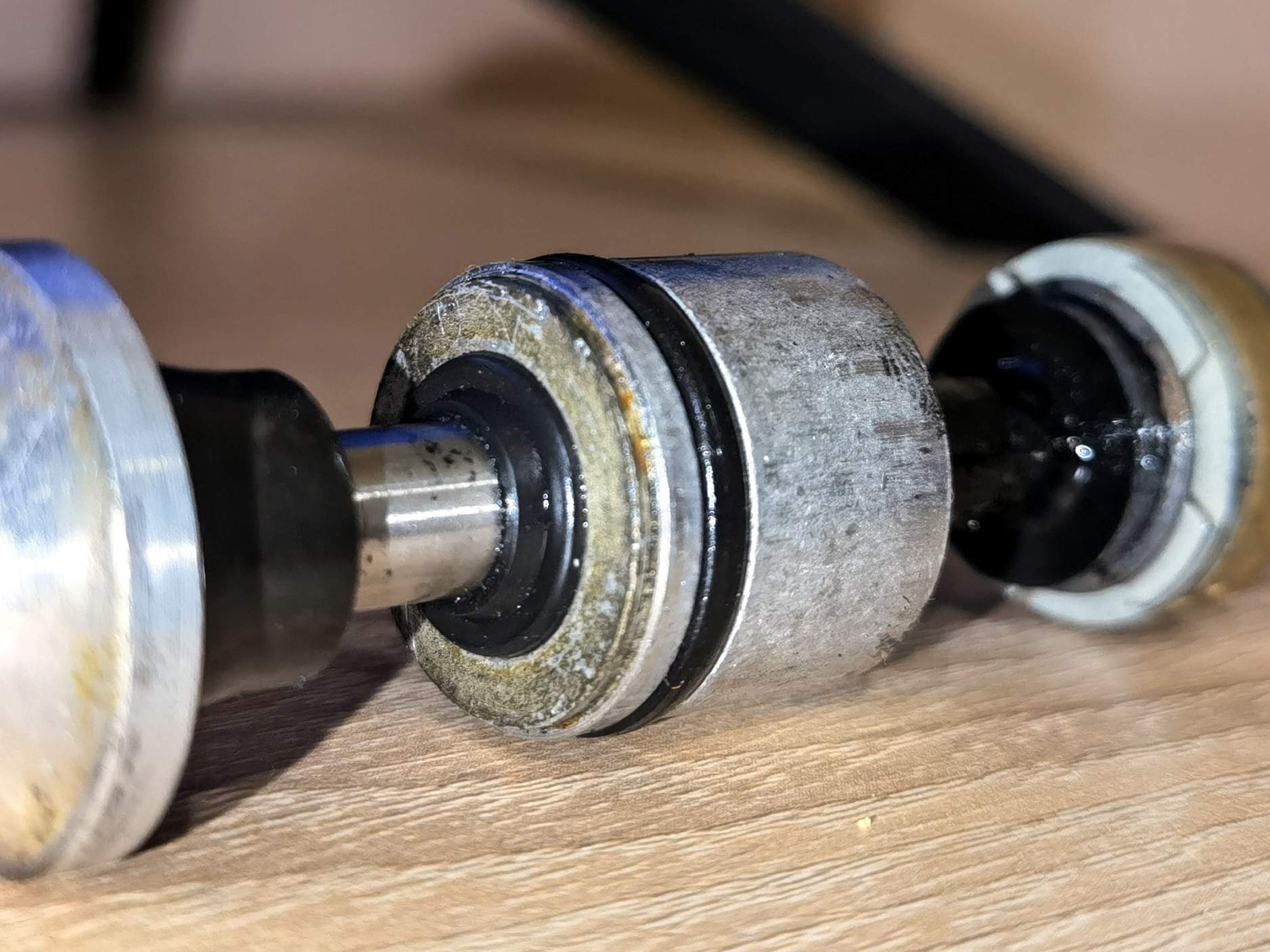

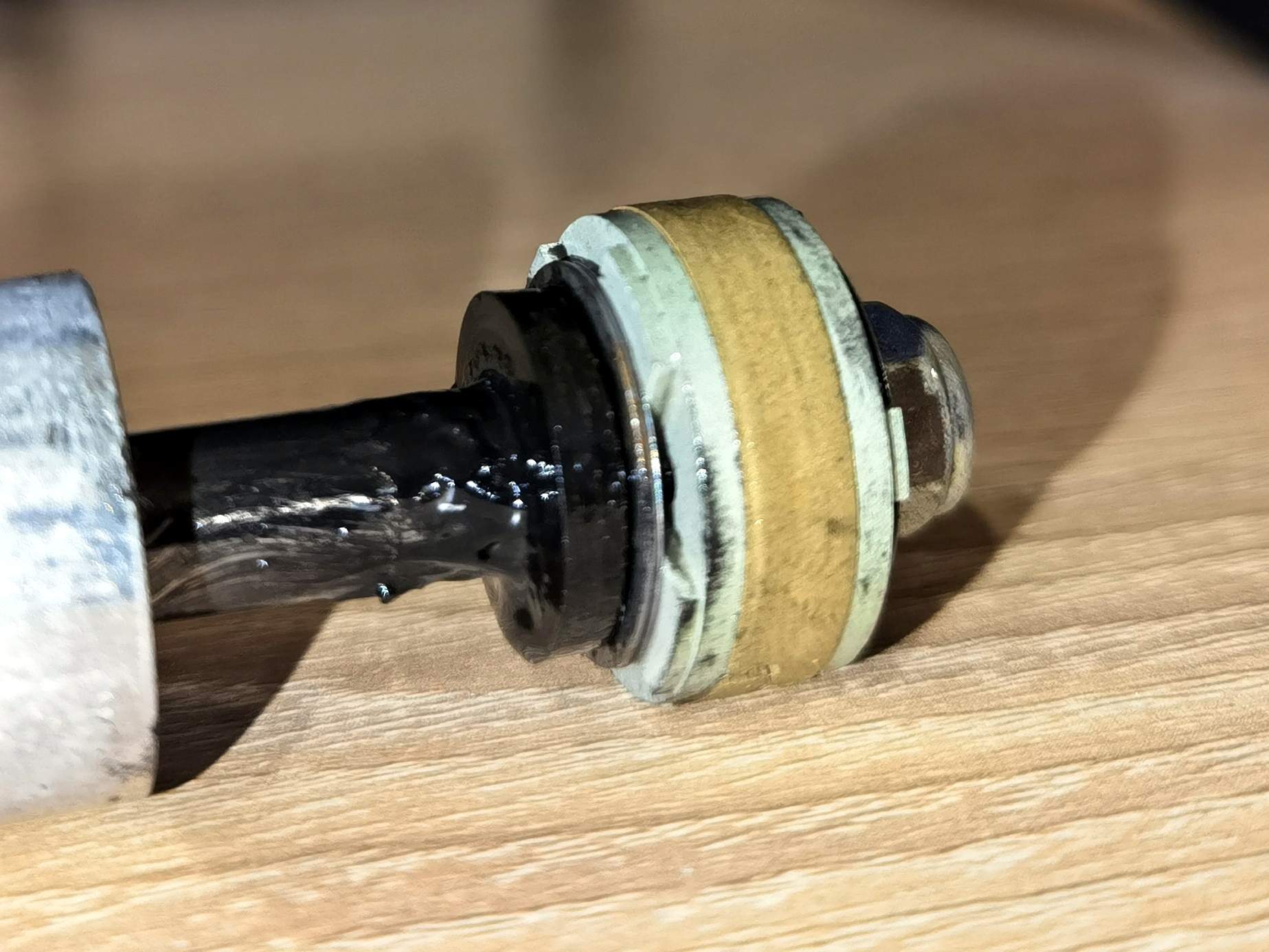

Мнениеот MaxMeyer » Нед Апр 21, 2024 8:37 pm
the_rookie написа:
MaxMeyer написа:Просто попитах ако има нещо лесно за което не знам и не се сещам да ползвам.

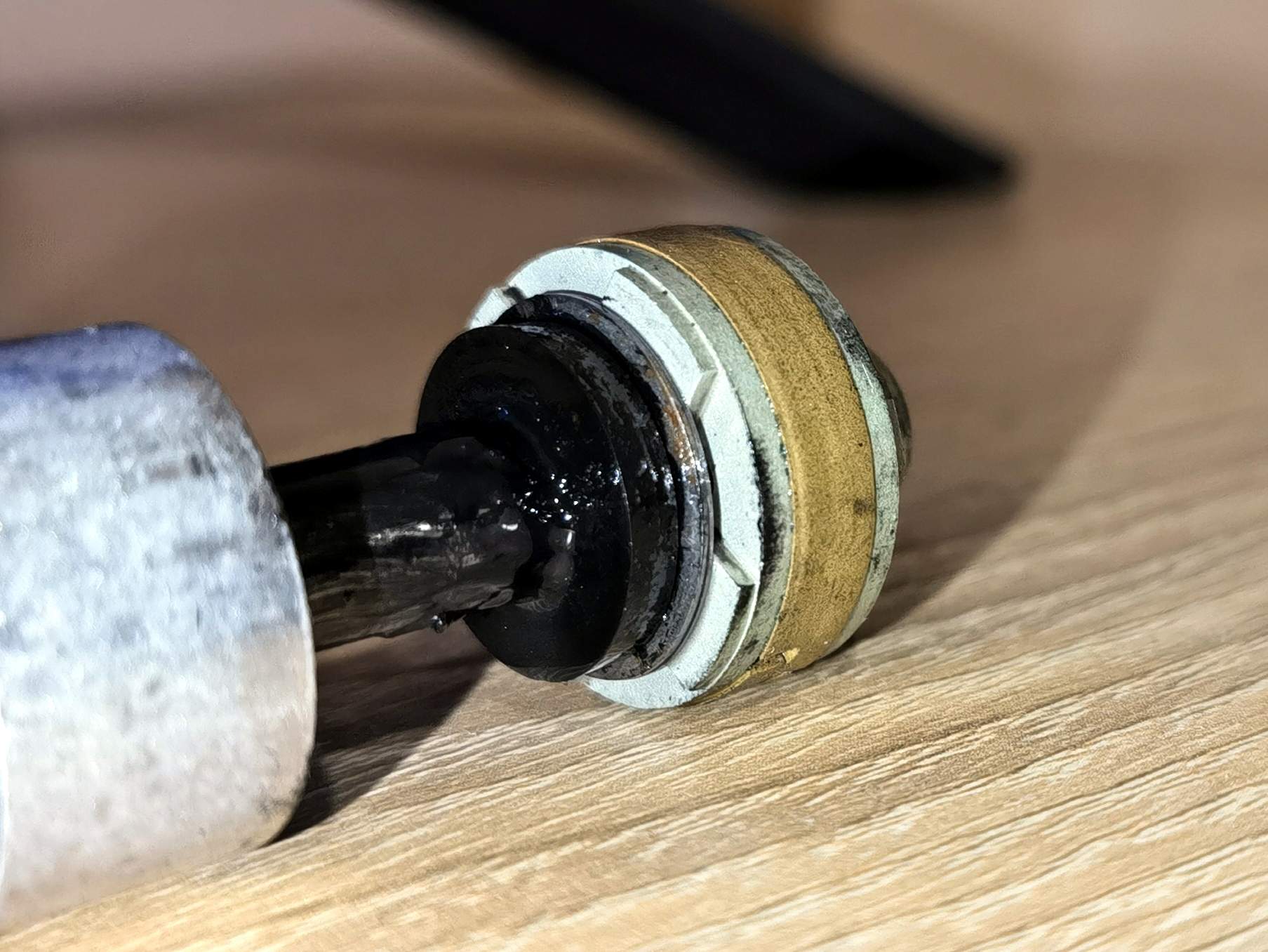

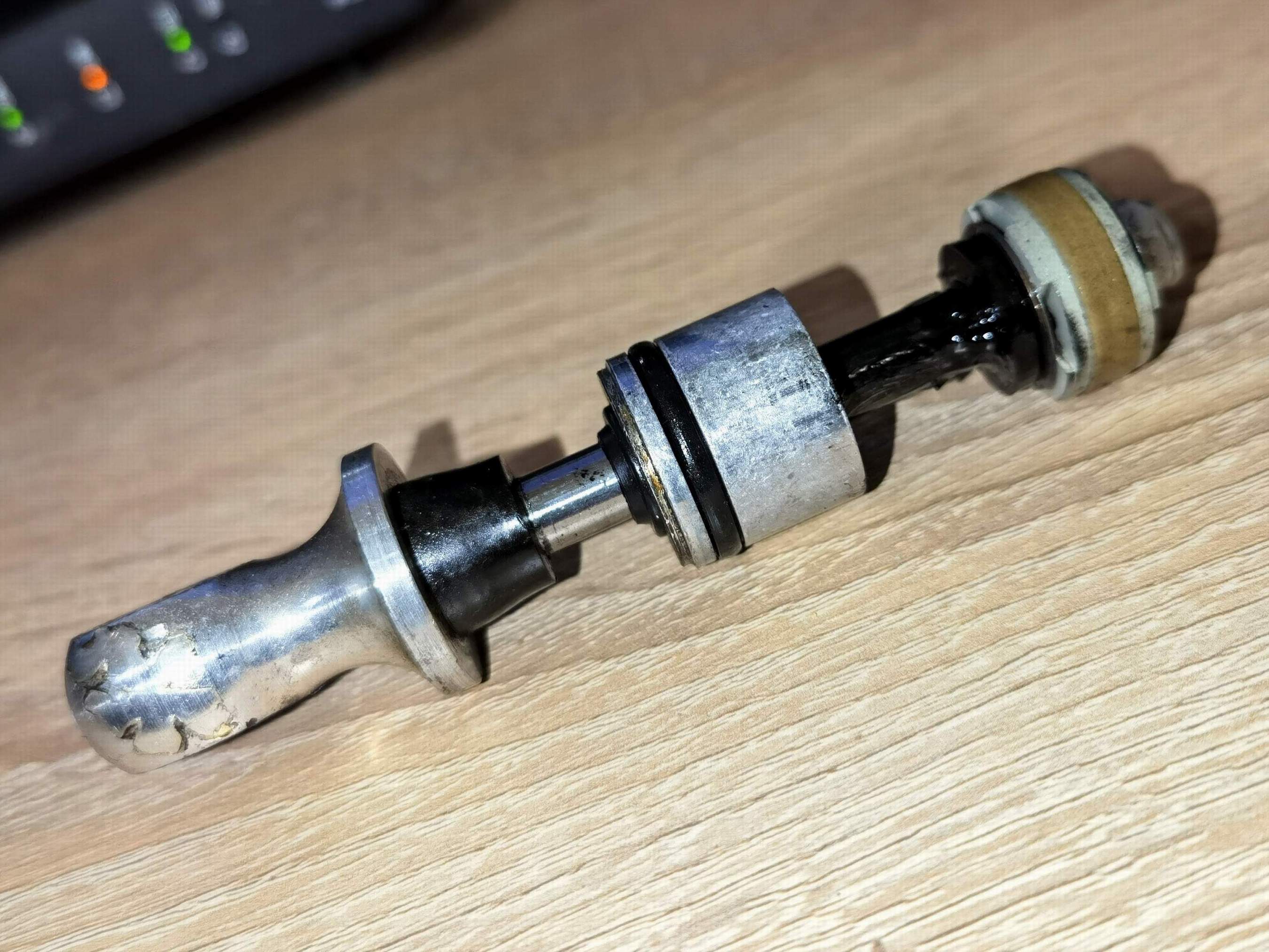

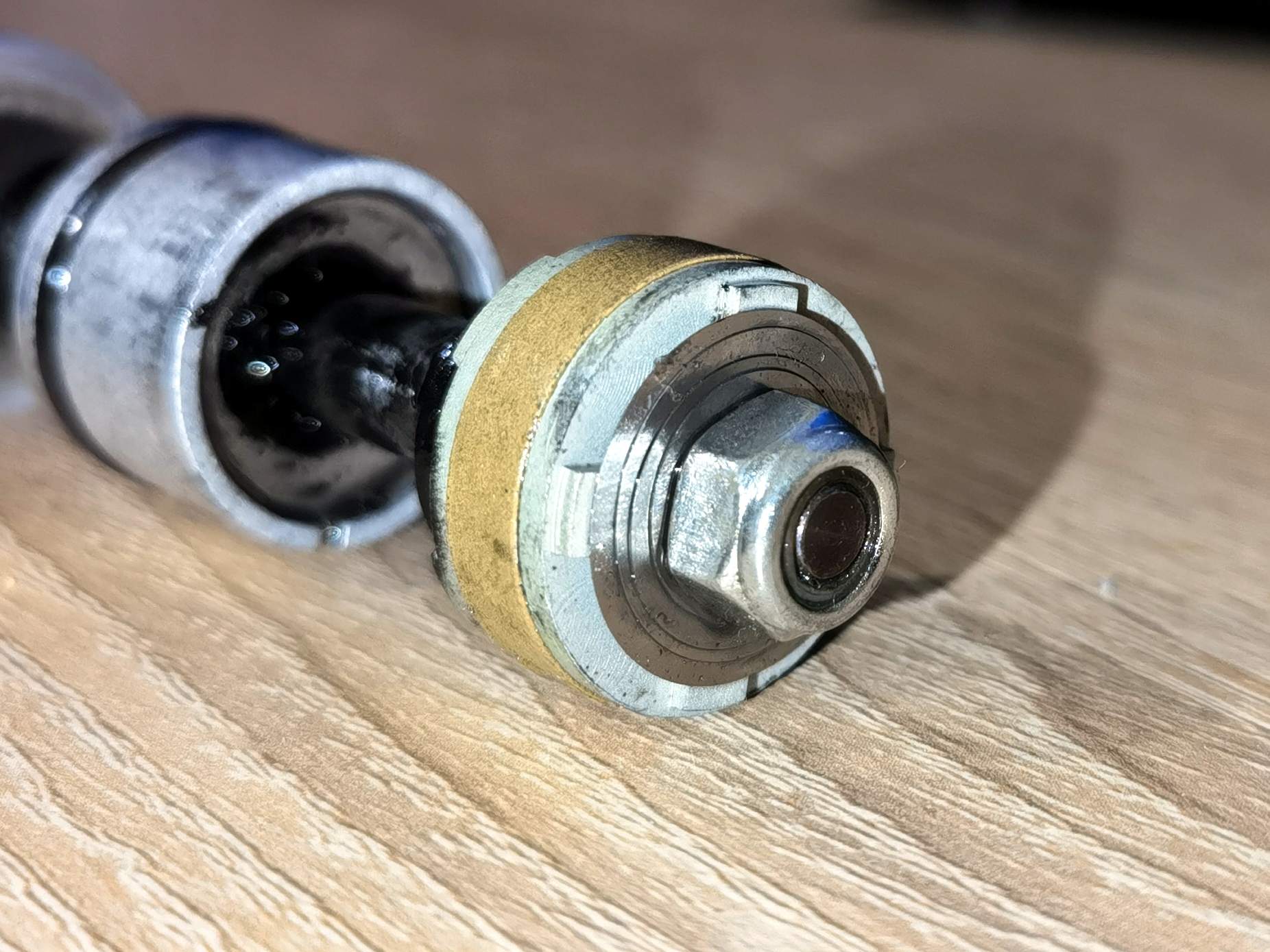

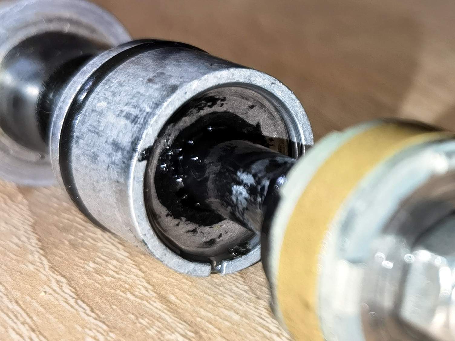

Компресирах пружината като натегнат голямата гайка на ръка с една кърпа, затегнах няколко дебели "свински опашки" и станаха нещата. :clap: Обаче семеринга ми се струва някакъв много малък, снимка 3.На снимка 5 се вижда нещо средно между разложена гума и масло, лепкаво е.Отделното резервоарче не трябва ли да се свързано с цилиндъра на шока от където извадих буталото и да пуска масло ?Натисках му капачката но не пусна масло, има налягане и я връзща обратно към зегерката.Има и някаква врътка-бутон, сигурно е за настройка някаква.
1
(465.23 KiB) 373 пъти
2
(150.51 KiB) 379 пъти
3
(223.07 KiB) 362 пъти
5
(205.8 KiB) 351 пъти
6
(209.27 KiB) 353 пъти

Мнениеот the_rookie » Нед Апр 21, 2024 11:20 pm
Това на снимка три е прахозашитен чистач и може би е отделен елемент. Метала (шайбата) около него ми изглежда различен. На снимка две се вижда зегер който фиксира метална шайба и под нея би трябвало да е уплътнението (от него май е кашата) и втулката-водач.Стержена ако е наранен или корозирал, уплътнението пак ще изтърва! Масло не излиза защото е изтекло и в страничната камера няма такова. пък може и канала да е запушен, или врътката да има някакъв проблем. Всичко трябва да се разглоби, добре да се почисти и огледа! Въздушната камера под плаващото бутало с какво е запушена (трябва да се изпусне за да се разглоби , а после да се напомпи отново)

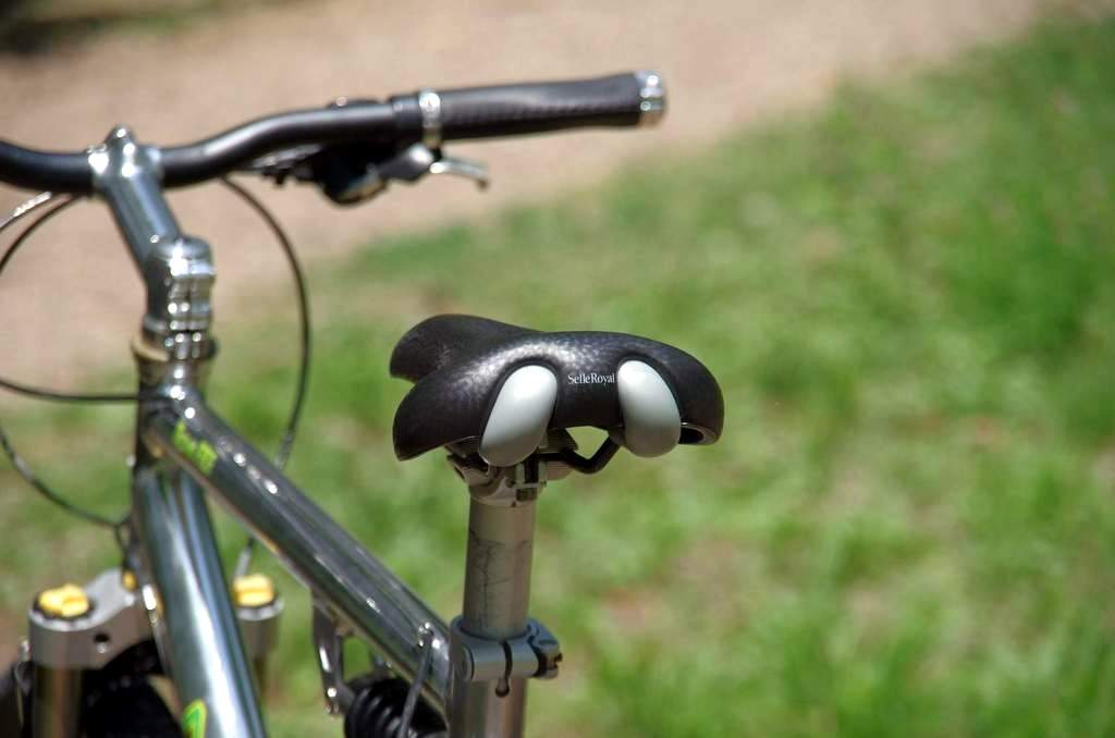

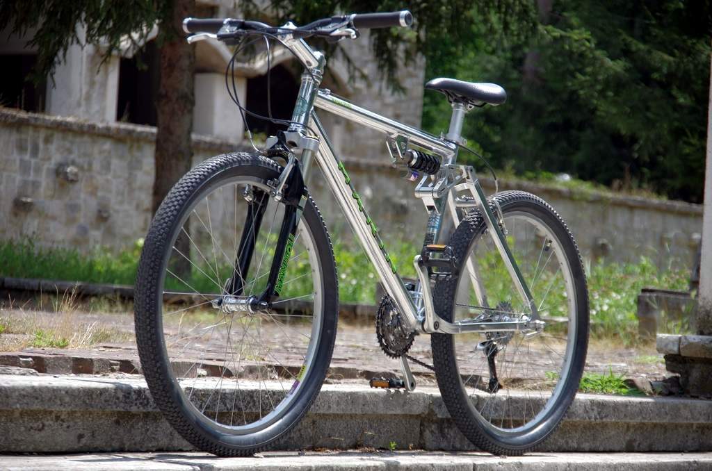

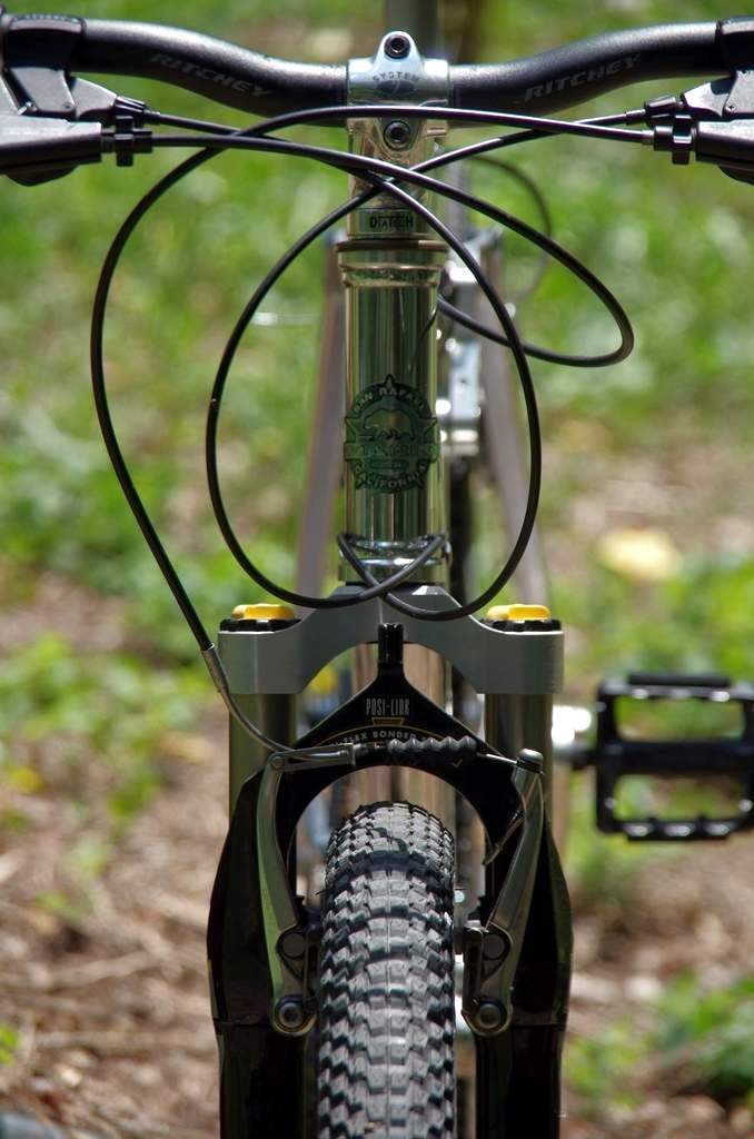

Мнениеот MaxMeyer » Вто Юли 02, 2024 7:40 pm

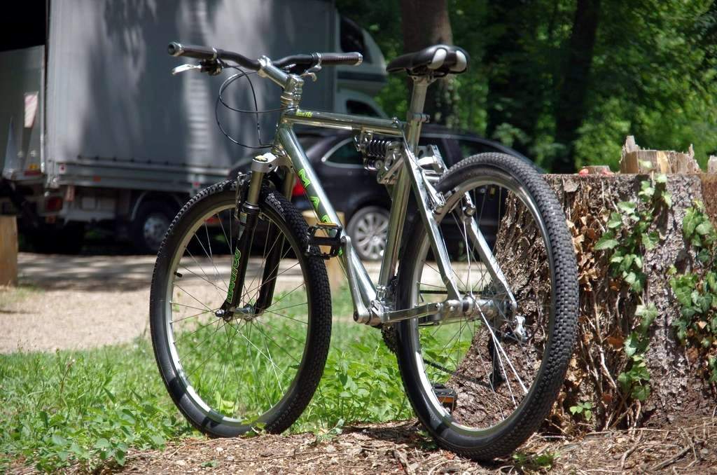

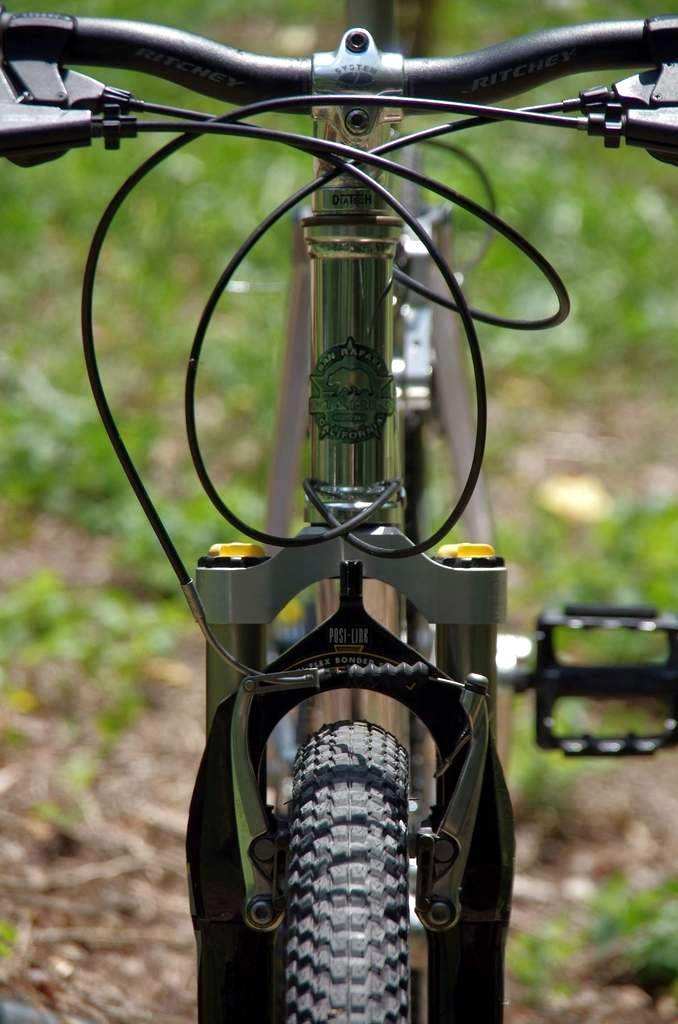

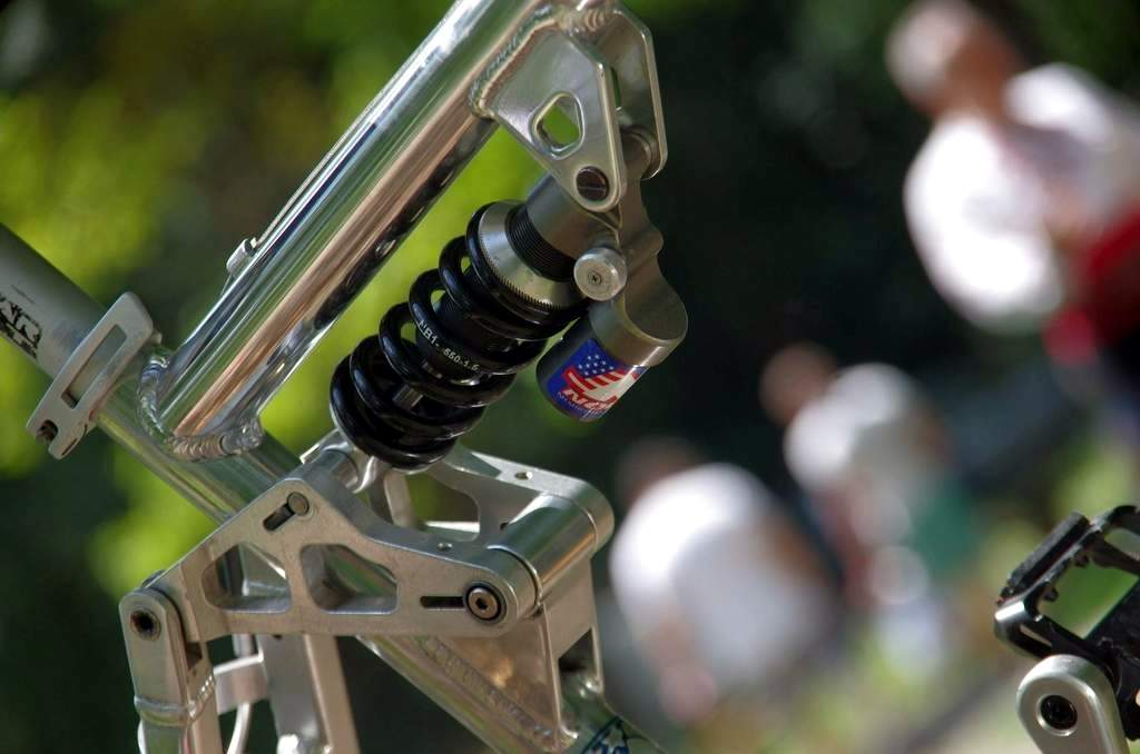

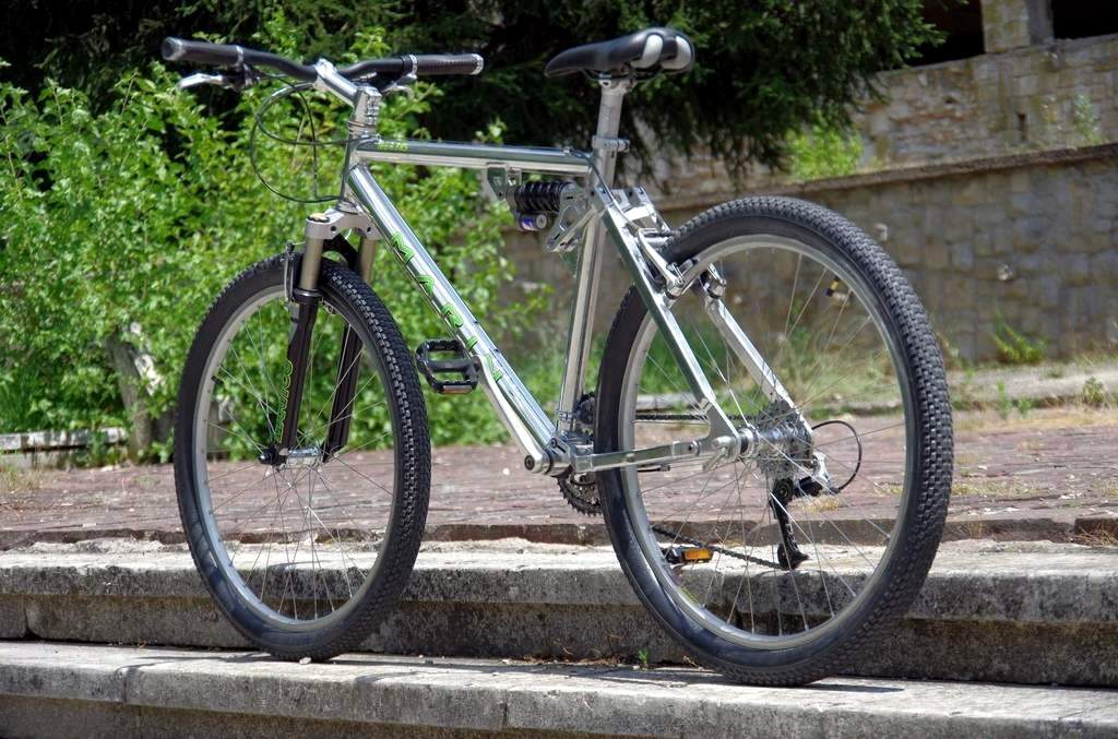

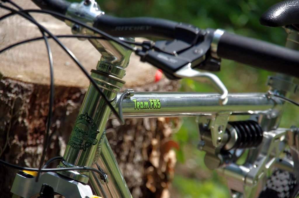

Реставрацията на велосипеда завърши! :D
(73.15 KiB) 451 пъти
(44.54 KiB) 436 пъти
(67.4 KiB) 445 пъти
(58.09 KiB) 454 пъти
(124.47 KiB) 457 пъти
(123.55 KiB) 443 пъти
(102.98 KiB) 431 пъти

Мнениеот Kkrase » Вто Юли 02, 2024 8:53 pm
Браво, е това е бегачка :)
Kkrase
Мнения: 236
Рейтинг: 1500
Re: Noleen NR4 K2 PRO
Мнениеот evilzet » Вто Юли 02, 2024 9:55 pm
Класика, всичко барнато :agree:
