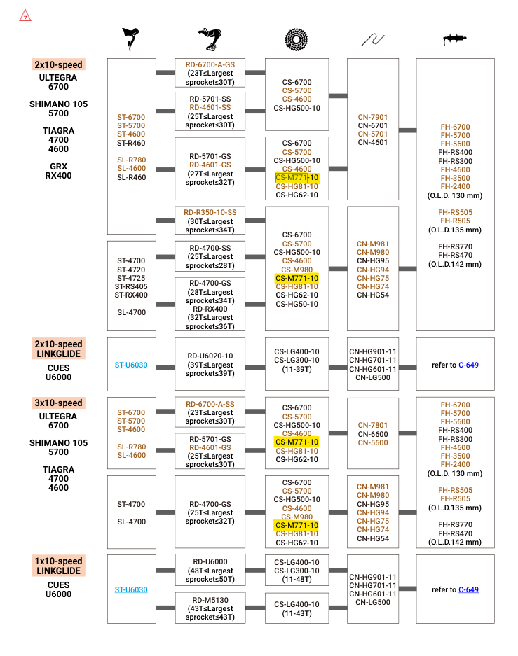

Мнениеот vencil » Чет Май 16, 2024 6:31 am
Касетата е CS-M771-10 (11-36T) в момента съм с CN-HG95 и усещането ми е че всичко си е нормално. От описанието на касетата обаче разбирам че подходящата верига е шосейната HG Road 10-speed Chain, разгледах какво се пише и за MTB веригите и не схванах каква е разликата м/у двата вида по скоро ми заприлича на поредните маркетингови глупости, да ама дали правилно си мисля :crazy: .
1. Има ли някаква съществена разлика м/у двата вида вериги която аз пропускам да видя, или все тая всичко е маркетинг?
Идеята ми е да си взема втора верига с цел по-бързо обслужване и ме човърка този път да е шосейна примерно CN-6701.
2. Глупава ли е идеята да се използват две различни вериги (ако има разлика естествено че ДА ама ако няма що пък да не).

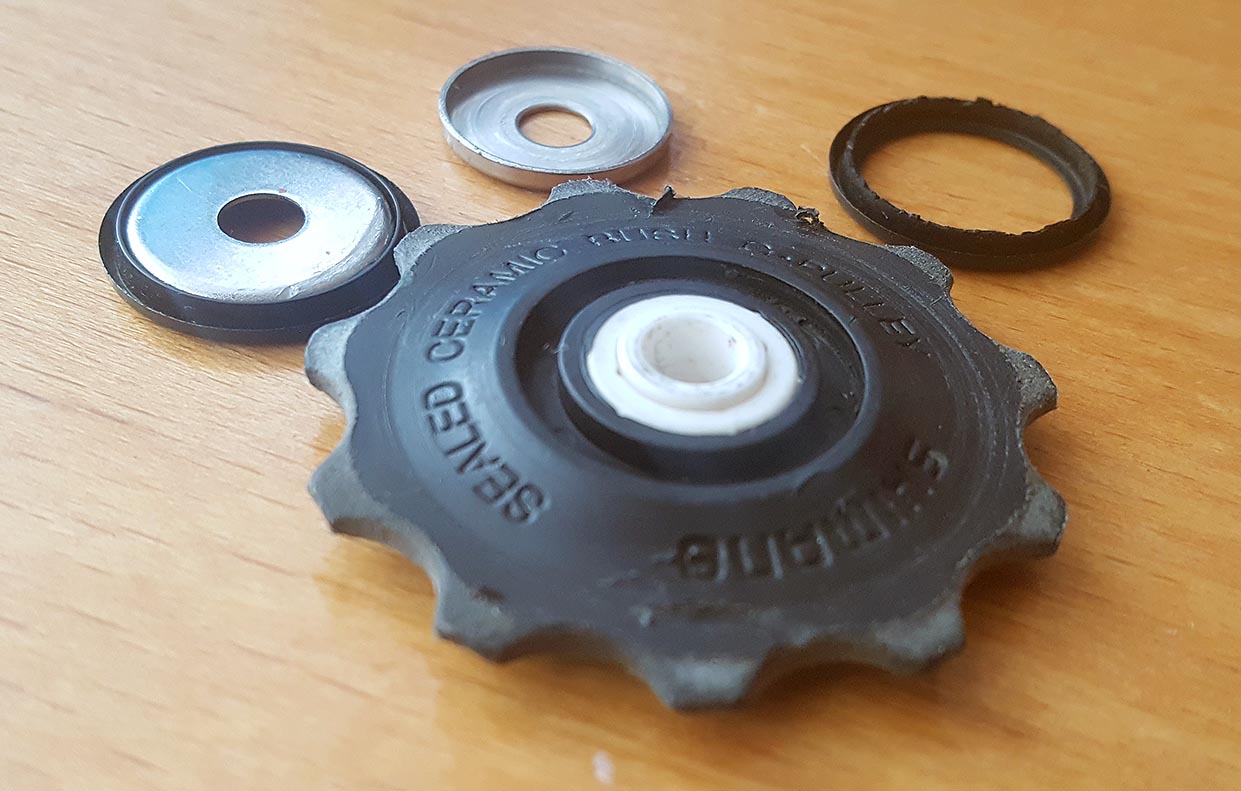

Мнениеот evilzet » Пет Май 17, 2024 10:15 am
Сега ходих да проверя и наистина на ХТ и на 105 няма страничен луфт на водещата ролка. А на аливио-то има примерно.
Горната е с втулки, долната - съчмени лагери

Моят отговор на въпроса
Alexi написа:айде да проверим за ултегра 8100 ,или 8000 примерно ..
- липсата на необходимост от проектна аксиална хлабина и приемлива цена, плащана за получаване на останалите желани параметри, налагат използването на търкалящ лагер. Погрешно е схващането, че съчмените лагери (в случая NMB R-1760D) от тоя тип нямат луфтове! Освен това, при превключване (и при неточности в системата и настройките) същия работи в кофти режим и единствено малкото натоварване позволява той да изкара дълго време! Това в общи линии е написал и motomarzel преди мен! Не ми се рови да проверявам, но ако не се лъжа, комлекта с керамичната втулка е по-скъп от сходен с два лагера.
В случая (до колкото разбрах от написаното) втулка оправя нещата, а лагер- не,... така ли е vencil, или греша?! Според мен,в основата на проблема стой или неточност в индексацията (издърпването) и/или такава в касетата (дебелини на, и разстояния между зъбчатките), като допускам че нещата с верижната линия и равнините на венците са горе-долу точни!

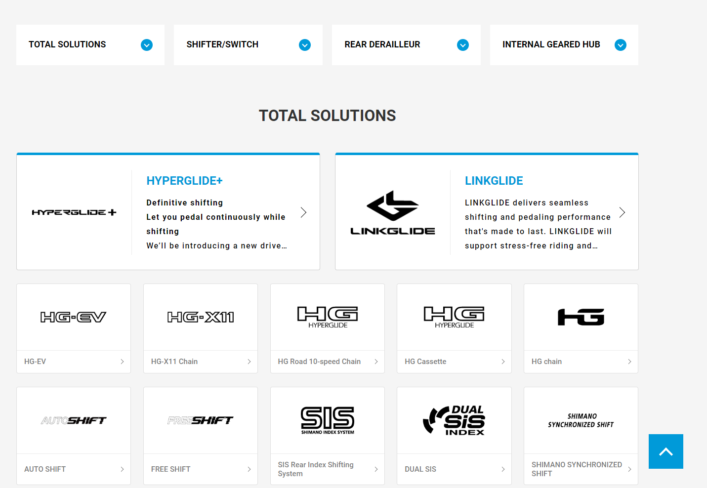

Мнениеот Alexi » Вто Май 21, 2024 1:01 pm
така си е ,това пишат шимано .. но това е ЕДНА от многото индексиращи системи които предлагат ,при това доста стара .. отделните индексиращи системи не са съвместими ,всеки нов дизайн предлага нещо ново като начин на работа и брой скорости .. най актуалната е Hyperglide+ 12 скорости :

Мнениеот motomarzel » Вто Май 21, 2024 1:24 pm
Alexi написа:така си е ,това пишат шимано .. но това е ЕДНА от многото индексиращи системи които предлагат ,при това доста стара .. отделните индексиращи системи не са съвместими ,всеки нов дизайн предлага нещо ново като начин на работа и брой скорости .. най актуалната е Hyperglide+ 12 скорости :
Пак пишеш глупости - Hyperglide+ не е "индексираща система". Тава е технология на Shimano, разработена за да подобри превключването, в частност взаимодействието между веригата и зъбния блок.
https://bike.shimano.com/en-EU/technolo ... -plus.html
Други такива тегнологии са Hyperglide и Linkglide, която сега налагат на пазара като нещо ново, но всъщност е стара технология - оригинално разработена за серията им Nexave. Оригиналния Linkglide имa профилирани зъбни колела и от двете страни, за да може да подобри превключването както от по-малко на по-голямо зъбно колело, така и в обратен ред.
