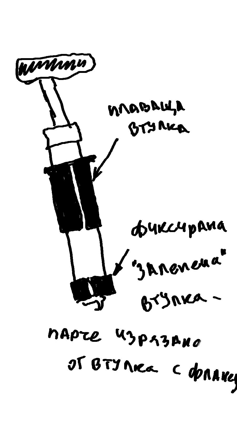

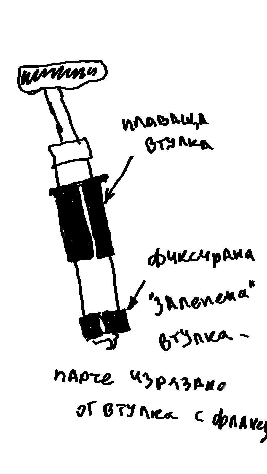

Мнениеот the_rookie » Пет Май 24, 2024 9:13 am
@sprinter, мисля ясно е написано
foroforo написа: ...от който съм доволен и искам да прехвърля на новото колело.
на което отговорих, че може да постави- ако е необходимо! Дали е или не е, зависи от рамката и без да я видя не мога да гадая- нямам такава! На моята карбонова рамка, седалковата тръба надолу е уширена и е безмислено използването на втулки по-цялата дължина. Ако е необходима опора в цялата част която влиза (да речем тежък колоездач), и диаметъра на седалковата не е разширен в дълбочина (тоест позволява равномерно предавае на огъващия товар чрез цялото колче което влиза в рамката), не мисля че изрязването на фрагмент е сложна процедура!
По тая (или подобна) схема може да си запази функционалноста (повдигане и сваляне на неподвижната част) и евентуално да разпредели по-равномерно огъващите усилия ако има необходимост и рамката го позволява!

Мнениеот Sprinter » Пет Май 24, 2024 2:10 pm
the_rookie написа:…
1. TranzX колче за 100 евро е със същите параметри и ще е ново - просто не виждам причина да си пази точно и само това колче на колело за 4к.
2. “Необходимо” е колчето да се монтира най-малко на указаната от производителя минимална дълбочина, маркирана на колчето и за проверка - долният край да слиза на поне 5см под връзката с хоризонталната тръба. В случая - за 900i по данни на производителя това са 120 мм и гледайки рамката и второто условие ще бъде покрито без проблем.
3. Наистина ли си представяте как долния край на колчето (ако е монтирано на минимума по т.2 - това са 2 см под втулката или дори докрай вкарано в седалковата) има нужда от допълнителна опора? Ако долния край на колчето (по диаграмата на the_rookie, вкарано докрай в рамката) се измества дотолкова, че да обере хлабината дори и при стандартен монтаж - примерно 31.6/31.6 колче/тръба, и още повече - да предава някакво усилие на седалковата тръба, то какво се случва в горния му край по същото време? Нали и той ще трябва да се премести срещуположно? Как ще се случи това с достатъчно затегната седалкова скоба, така че колчето да не потъва като седнеш отгоре?
