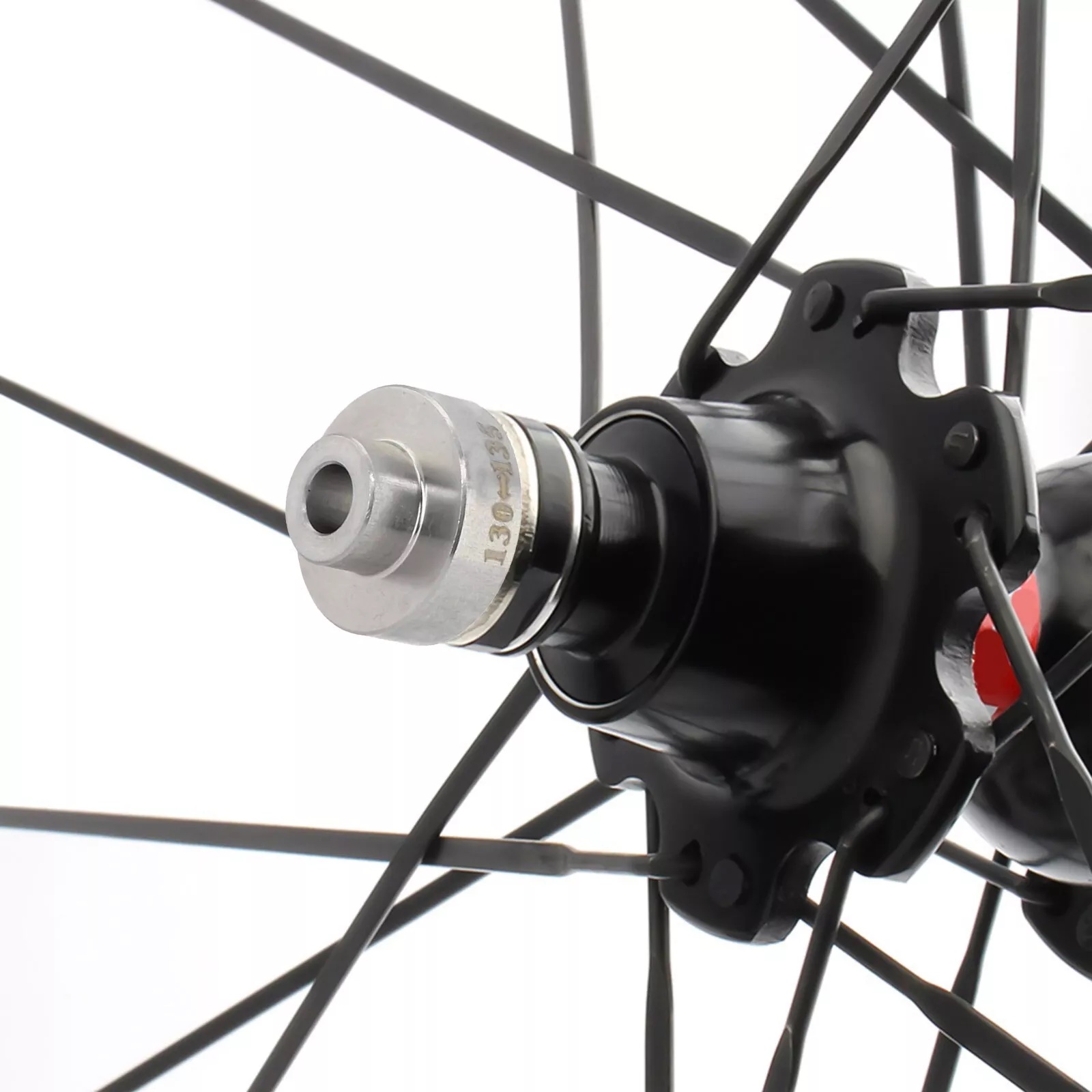

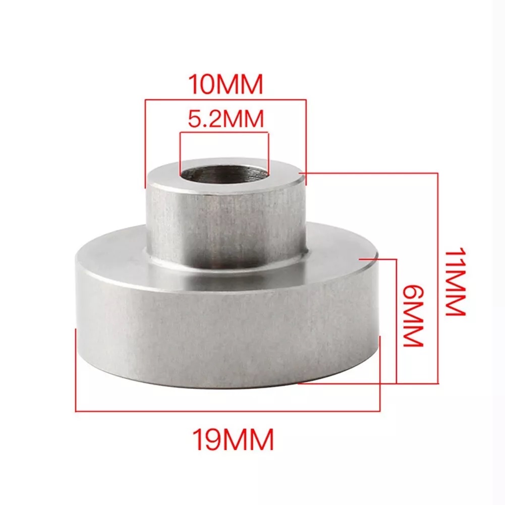

Накой може ли да даде мнение за адаптер 130мм -> 135мм, за задна главина?

Мнениеот Bi11y » Чет Яну 30, 2025 9:45 pm
Всеки стругар би трябвало да може да ти изработи подобен адаптер ... Не знам обаче как се пада центрирането на шината спрямо главината при 130 и 135 - не съм имал никога 130 мм велосипед .

Мнениеот gore » Пет Яну 31, 2025 11:58 am
Сигурно шината ше избяга 5мм в посока към касетата.
Май няма да е фатално, или ще трябва да си играя малко със спиците.:crap:

Мнениеот Bi11y » Пет Яну 31, 2025 4:14 pm
Не прибързвай - може да изкочи някоя капла 135 мм.

Мнениеот the_rookie » Съб Фев 01, 2025 6:59 pm
Слагаш два адаптера (от двете страни) и центрирането ще е точно! Не всеки стругар ще ти направи точно това което ти трябва при положение, че не му го опишеш (начертаеш) ясно. Съдейки по оскъдната информация в темата, ако държиш на точното центриране, ще трябва да се правят изцяло нови капачки (или да се преработят оригиналните)! Ако не намериш друго решение, бих могъл да помогна, но няма да стане експресно!

Мнениеот gore » Пет Фев 07, 2025 4:15 pm
Днес дойде адапторче от Алито за тест.
https://shorturl.at/svUSr
Получи се добре. Понеже гумите са 28мм, на пръв поглед дори не се забелязва изместването на каплата.
Само спирачката се наложи да настроя.
Благодаря на всички за вниманието.
