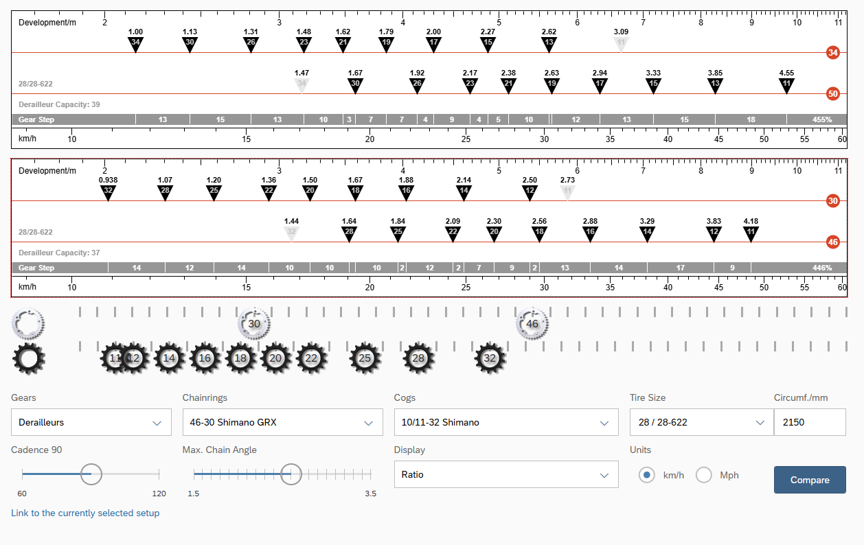

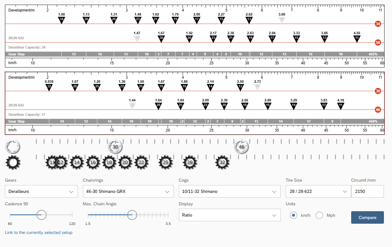

В приложения фаил можеш да видиш сравнение между 50-34Т с 11-36Т касета и 46-30Т с 11-32Т касета.
Можеш да си поиграеш и с други комбинации с този калкулатор:
https://www.gear-calculator.com/
