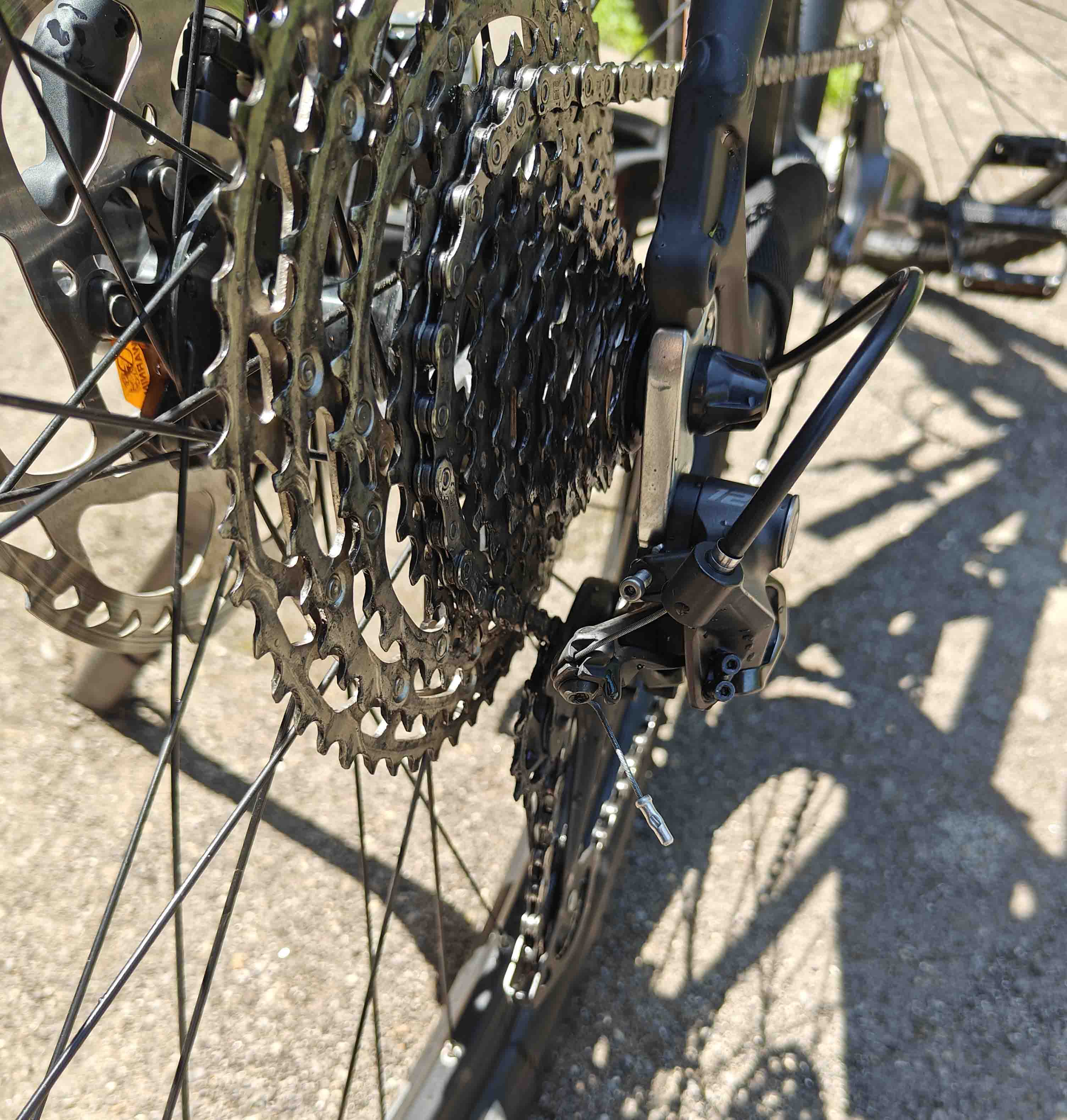

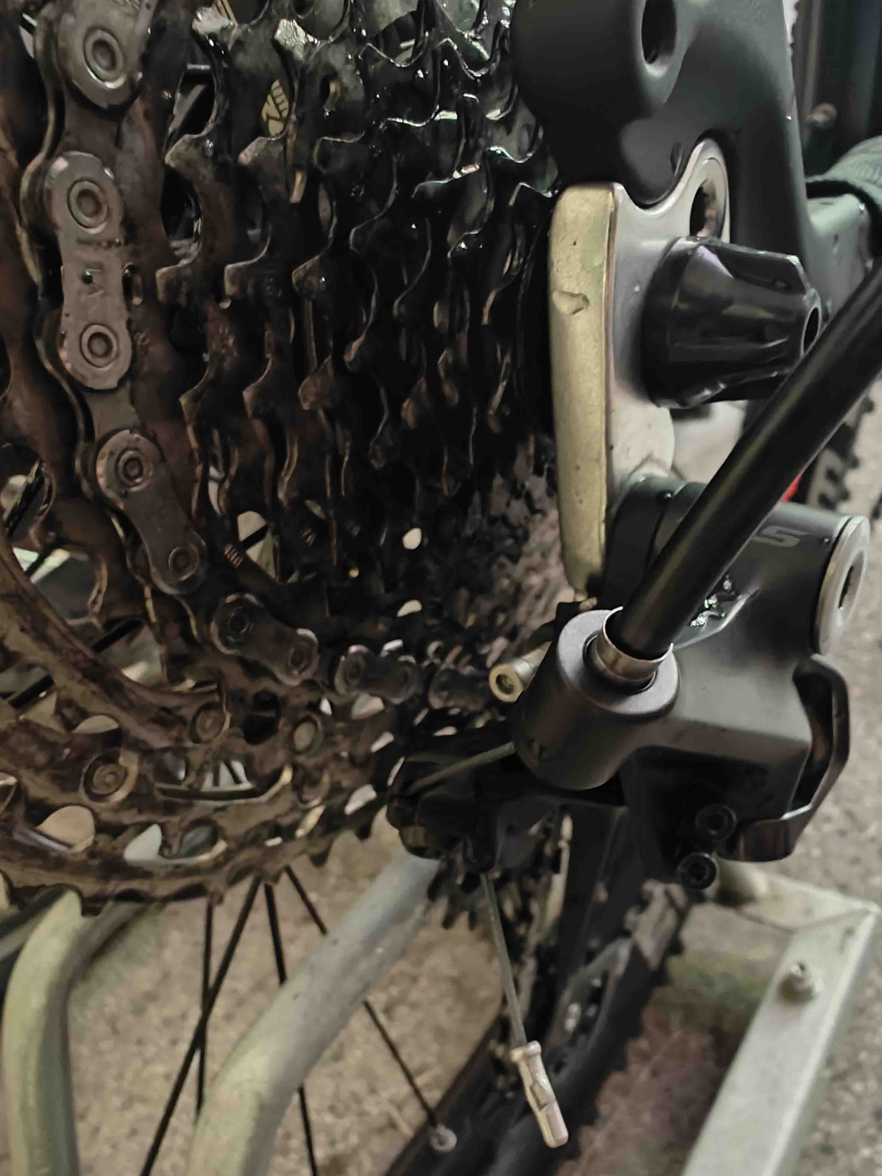

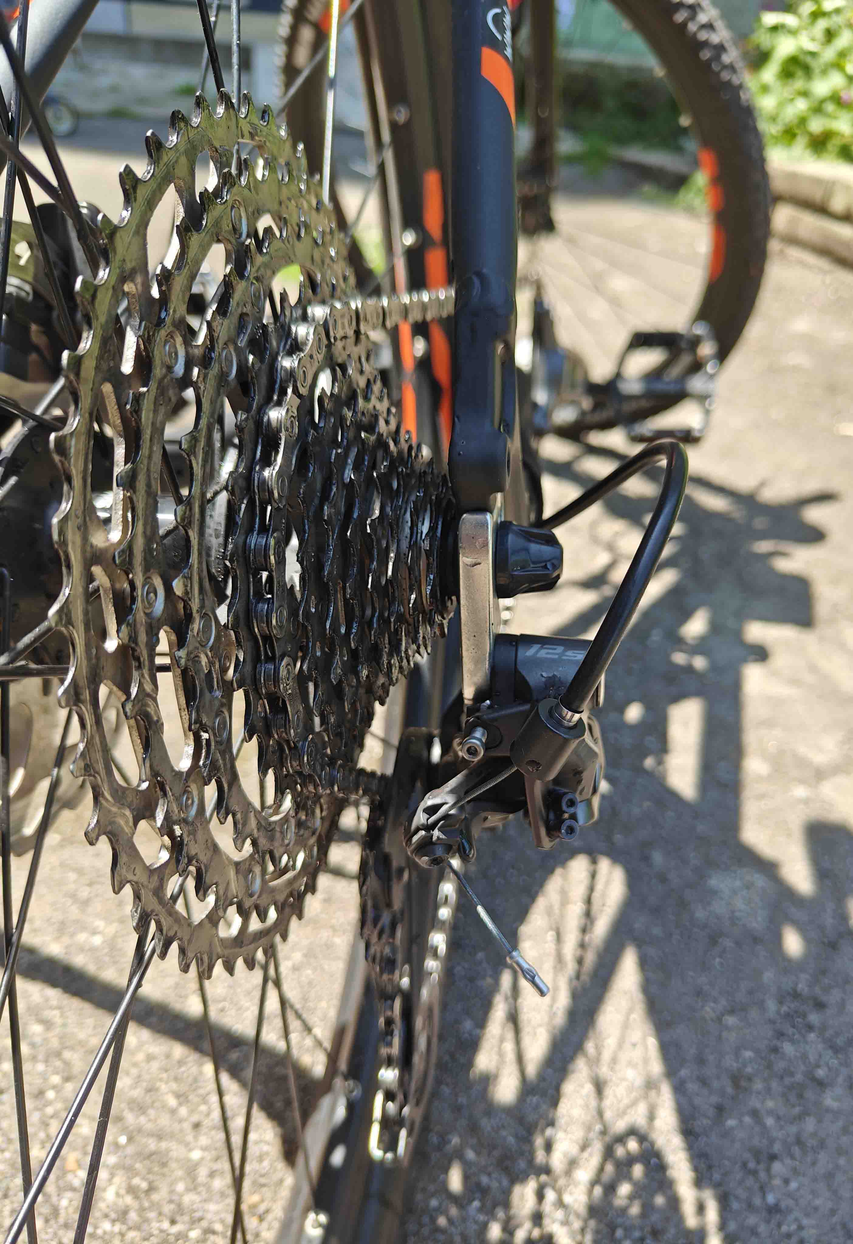

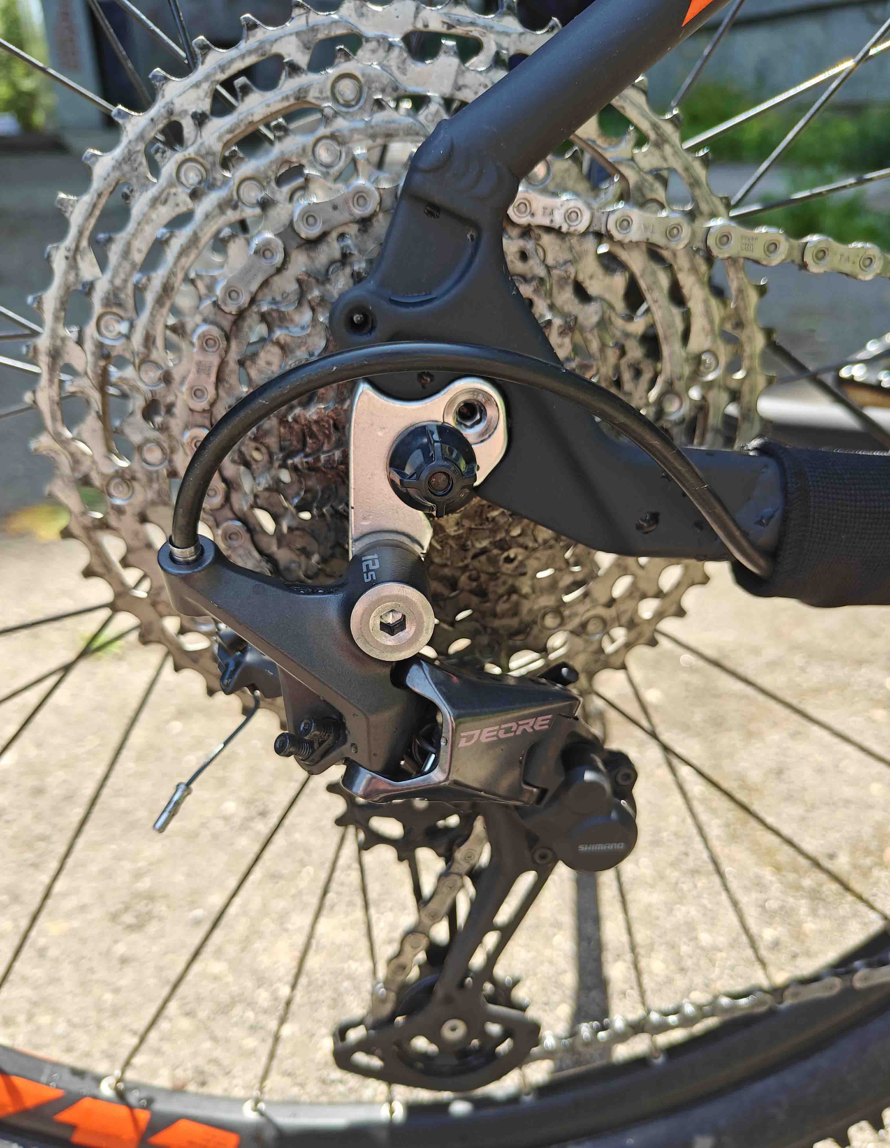

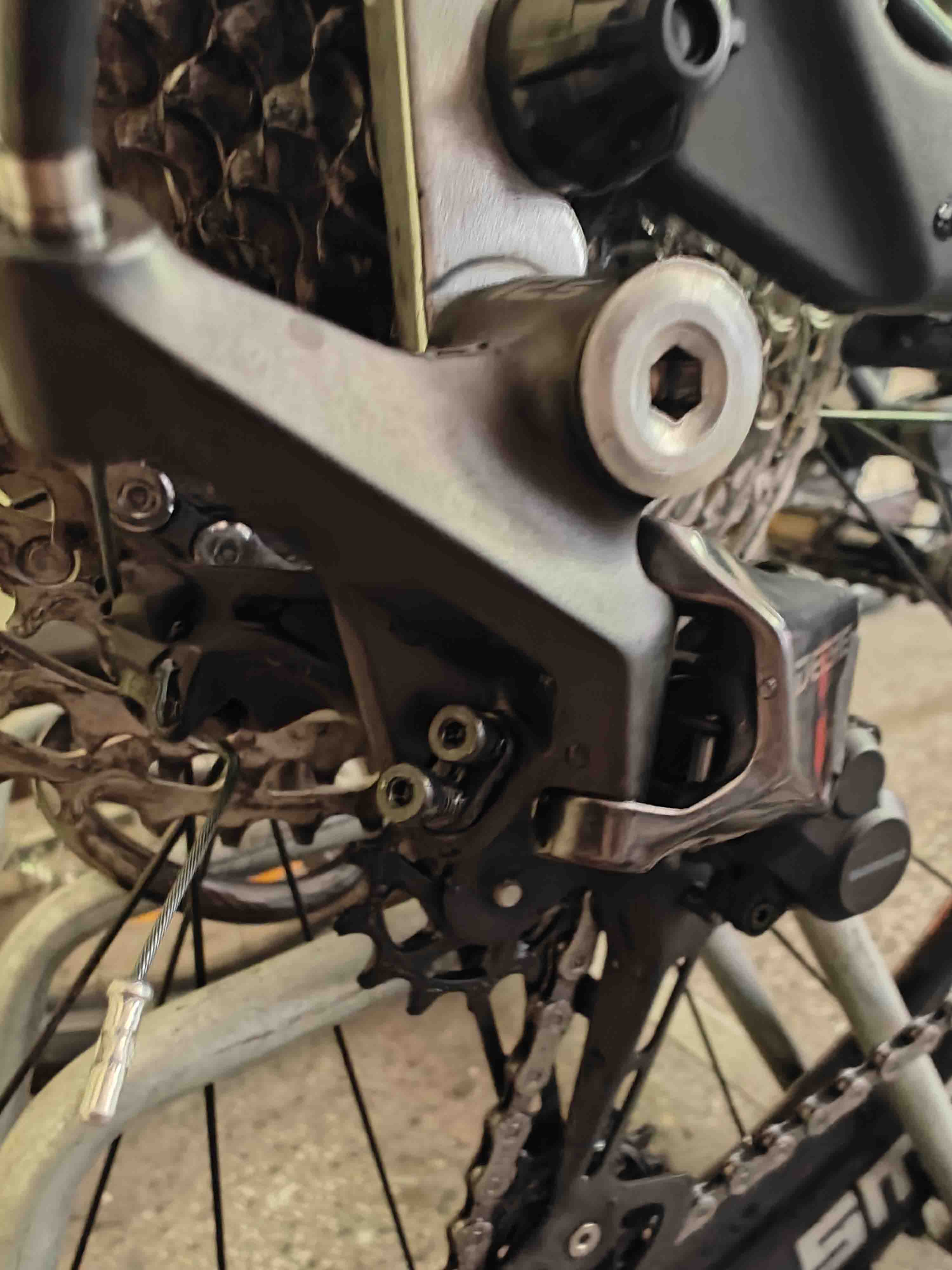

Здравейте,
Имам велосипед CROSS Fusion Pro 29 и се сблъсквам с повтарящ се проблем, свързан с ухото на задния дерайльор.
Миналия месец го оставих в сервиз (стоя 3 дни), тъй като при превключване на най-големите венци (най-лесните предавки) се чуваше ясно "тракане" или "хрупане" от веригата. Механикът изправи ухото с инструмент за изправяне на дерайльор ухо, и шумовете изчезнаха – поне временно.
Днес обаче проблемът се появи отново. Предполагам, че ухото отново се е изкривило, най-вероятно при контакт със стойката, на която оставям велосипеда, или когато го оставям хоризонтално на стена.
Скоростите се превключват нормално, без прескачане или затруднение, но шумовете се появяват само при най-големите зъбни колела (ниски предавки). Не ми се ходи всеки път до сервиза само за това.
Въпросите ми са:
Има ли смисъл да си купя инструмент за изправяне на ухото и да го правя сам?
Има ли някакви по-устойчиви уши за дерайльор за този модел (CROSS Fusion Pro 29)?
Как да избягвам това изкривяване?
Допустимо ли е леко изкривено ухо, ако скоростите се превключват нормално, а проблемът е само шум?
Ще се радвам на съвети от хора с подобен опит.

Мнениеот evilzet » Сря Юни 11, 2025 8:24 pm
B-tensiona как е?
И малко не разбрах как го оставяш хоризонтално на стена, освен ако не говориш за някое друго измерение.

Мнениеот ekzidua » Чет Юни 12, 2025 1:43 pm
evilzet написа:B-tensiona как е?
Имах предвид, че понякога го подпирам на стена и неволно дерайльорът може да опре в нея.
B-tension болтът (B-screw) беше регулиран отлично от механик преди месец.
ekzidua
Мнения: 13
Регистриран на: Сря Юли 23, 2014 2:03 pm
Re: Изкривено ухо на заден дерайльор – как да процедирам?
Мнениеот evilzet » Чет Юни 12, 2025 8:33 pm
Кой каза, че е отлично ;) ?
Щото ако си ти, няма да има нужда от механик, ако е той - умре циганката...

Мнениеот Pr3d4t0R » Пон Юли 14, 2025 3:26 pm
Да, много бързо и лесно се изправя. Ако го правиш сам отнема доста повече време, проба грешка и повече "стрес" за самото ухо.
Нямам идея. Имай предвид, че едно ухо веднъж изкривено и изправено става значителн по-лесно да се изкриви отново.
Не удряй ухото и/или дерейльора :)
Да, няма проблем да се кара с леко изкривено, като се нагласи да превключва добре, но не трябва да има шум след като си превключил. Обикновенно трябва да се направи компромис с някоя предавка и да се преглътне, че на нея няма да работи точно и тя да се прескача - карал съм така, ама само докато си чакам новото ухо, че е дразнещо :)

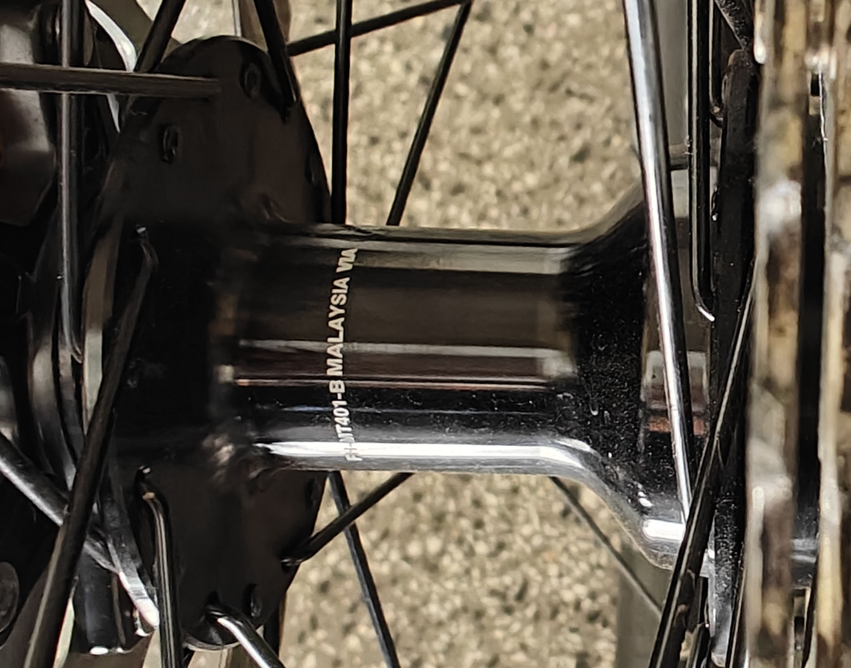

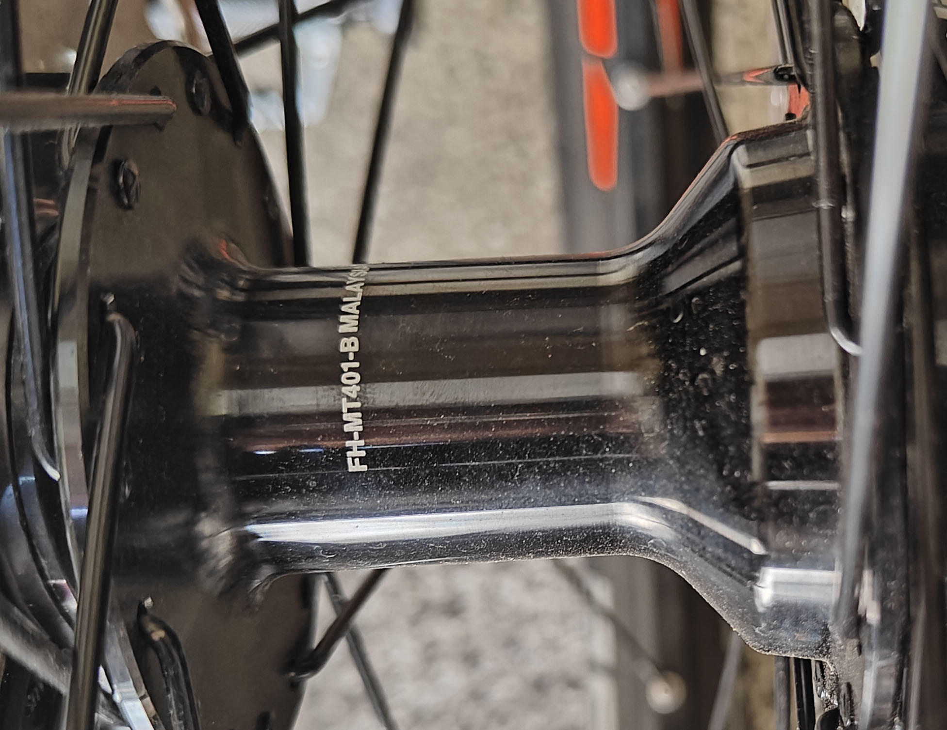

Нещо което можеш да провериш -> как превключват скоростите зависи и колко е затегната задната ос. Ако разстоянието между двете рамене на рамката, където ляга главината е различно (даже и малко) води до разстройване на обтегача. Също болтовете за настройка на обтегача могат да се разхлабят и от каране - с B-tension-a не съм имал такъв проблем, но за High позицията ми се е случвало. Най-добре да се научиш сам как да настойваш скоростите - не е сложно, има доста клпчета в тубата - примерно https://www.youtube.com/watch?v=HKp23H_v6gs
