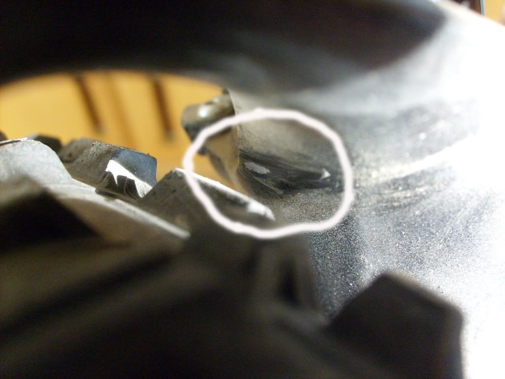

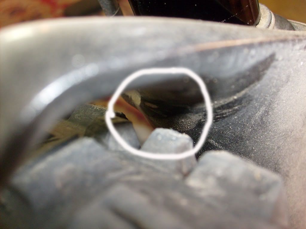

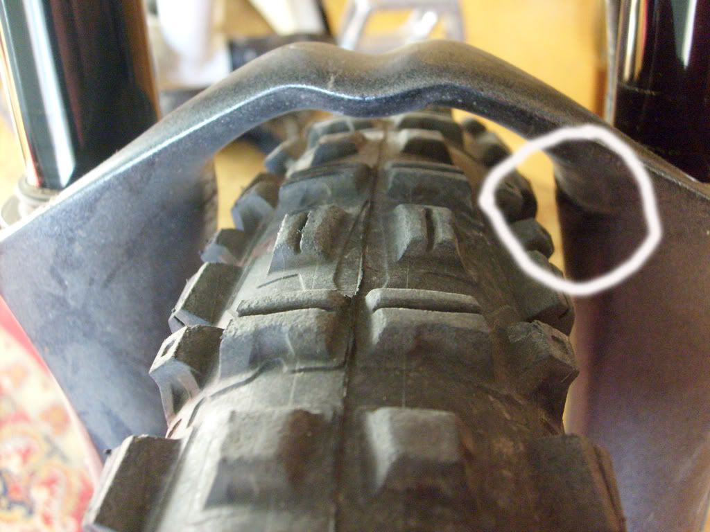

проблемът е следният като стискам предната спирачка и гумата се изкривява към левия крак на вилката и се търка в него което бели боята на вилката и вече почна да търка алуминия.Дали каплите или спиците неса прекалено меки за тази кобинация?Те са най-слабите неща в комплектовката спирачката е супер вилката е здрава няма усуквания, напално по распорежданията от производителя е всичко и размера на гумата и размета на диска на спирачката.Единсвеното, което ми идва на главата е че каплата е прекалено мека за тази гума и за тази спирачка.Ето малко снимки да се ориантирате по добре.Нека ако някои е имал подобен проблем да сподели как се е справил. :agree: Изображение

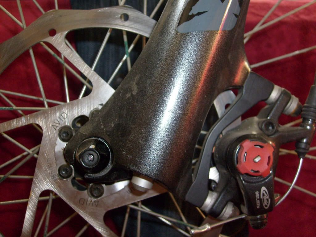

това са каплите доста са старички но се оказаха здрави
това е и проблемното място
мисля че растоянието е достатъчно
това търкане ме притеснява при леко спиране го няма но като сум се засили много и трябва рязко да спра тогава се появява.Някакви идеи как може да се премахне? :idea:

самата капла се приближава към крака на вилката много е странно главината е Формула Е хъб супер е диска болтобете са стегнати,

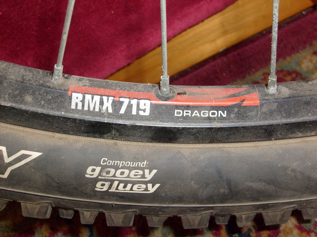

да да при маистор е плетено спиците са подредени идеално да съвпадат със цепката на рамката даже надписа на главината съвпада с този на каплата много държах на това ;)

Това става от QR-a и аз имах подобен проблем на старата вилка , и има два варианта за решаване на проблема :
1. Слагаш по една шайба от страна , на която външния диаметър да влиза в ухото на виката ( фрезованото от външния край ) и вътрешен колкото да мине QR-a
2. Купуваш си плътна ос и слагаш по една шайба от страна колкото да не се изядат ушите от гайката при стягане

А центровката на шината как е? При това относително малко разстояние между гумата и страните на арката (които виждам на снимката) може разцентрована капла съчетано с неминиумото наличине на усукване при тежкото спиране да води до проблема.
Тази вилка има предполагам предписание от производителя за максимално голямата гума, която може да се сложи на нея, както и предписание за минималния луфт между гумата и арката и тези предписания спазени ли са в конкретния случай?!
:dunno:

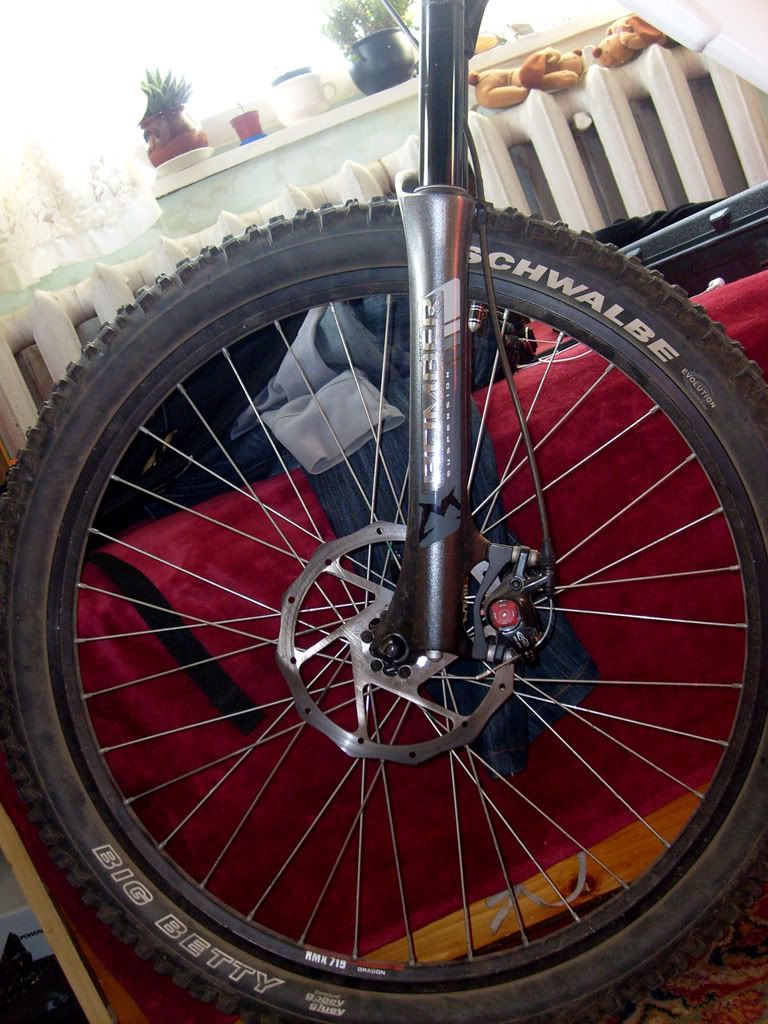

Спиците не са наплетени коректно, кръстосани са обратно - вижда се на снимката. Най-вероятно са и хлабави.

Ако не сте забелязали на снимките QR-a не е в средата на ухото , цялото усукване идва от това че като сспреш по силно QR-a се мърда , ако сложиш шайба както ти казах няма да имаш такъв проблем (при мен се оправи така и при един приятел също )

чак сега те разбрах ти знае6 ли че май наистина това е проблема.QR-а е стегнат но мога да го стегна още :bowdown: сега се загледах на снимката.
