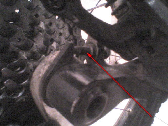

за какво е те това болтче
Мнениеот outfaced » Пон Мар 17, 2008 10:43 pm
е туй тука:
виждам какво прави, но ми се губи малко каква е целта :dunno:

Горната ролка трябва да ти е на определено разтояние от зъбците и чрез него се регулира това разстояние.

Мнениеот Sp0nG » Пон Мар 17, 2008 10:47 pm
Нещо ми се види наобратно снимката, но ако е това, което си мисля е да регулира пружината, която притиска дерейльора към долната страна на касетата :^: :dunno:

Мнениеот bored » Пон Мар 17, 2008 10:56 pm
bobeca написа:Горната ролка трябва да ти е на определено разтояние от зъбците и чрез него се регулира това разстояние.
Точно.
Пробвай, завърти го и забележи, че горната ролка на дерайльора се мърда спрямо венците... По тоз начин правиш по-финна настройка на контакта на веригата с венците..

Мнениеот outfaced » Пон Мар 17, 2008 11:03 pm
bored написа:
Точно.
cool ... тва го забелязах и сам :agree: (то си го пише в менюъла) ... въпроса беше каква е целта или иначе казано, колко трябва да е това разстояние между ролката и венците
хм? :popcorn:
и верно снимката е наопаки ... ;)

Мнениеот bobeca » Пон Мар 17, 2008 11:04 pm
http://www.sram.com/_media/techdocs/rd_ ... __7_04.PDF
Тва е срам нали?Ако е срам трябва да е 6mm.
Using a 2,5 / 3 mm hex wrench to turn the b-adjust screw until the
chain gap equals approximately 6 mm (1/4“) from tip of the cog to tip
of upper guide pulley.
» While pedaling, release the derailleur and check the chain gap
throughout the cassette.
A D V I S E
Setting the chain gap at this point of your installation may be
considered a rough estimate. Precision index shifting may require small
changes of the b-adjustment while setting the proper cable
tension.
» Do not use the b-adjust screw to adjust the rear derailleur to act as a
chain-tensioning device or to prevent chain suck. This increases the
chain gap causing poor shifting performance.
:offtopic:
Sx5 или Sx4???
Последна промяна bobeca на Пон Мар 17, 2008 11:12 pm, променена общо 1 път

Мнениеот outfaced » Пон Мар 17, 2008 11:07 pm
bobeca написа:http://www.sram.com/_media/techdocs/rd_X0_X9_X7_5_4_3__7_04.PDF
ахъм ... аз съм яко отнесен
гледам картинка 2 и псувам на тъпото обаснение ... пък то било на картинка 4
:rofl:
мерси
чукча писател, чукча не читател
тц ... друго е ... мнооого лош навик тва четенето по диагонал
сега ако някой форумен мъдрец сподели и откъде идват тия 6мм и що са точно 6, та поне да изясним съвсем темата ...
