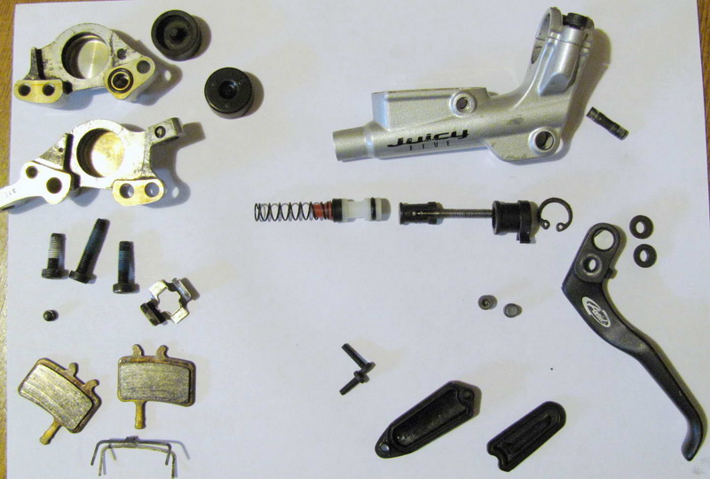

Мнениеот petarr222 » Нед Сеп 06, 2015 3:55 pm
Днес и при мен се появи проблема "мързеливо лостче" Проблема се реши с разглобяване на спирачния цилиндър и разпъване на пружината.
