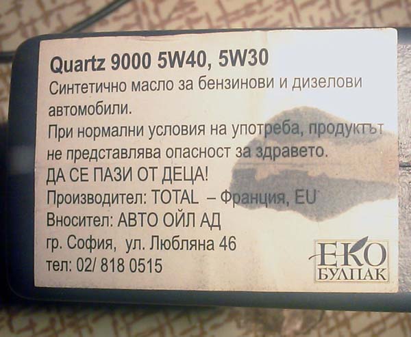

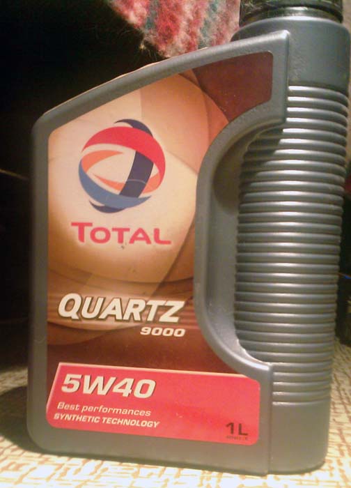

Мнениеот jivkonik » Чет Апр 09, 2009 8:31 am
Изнамерих си маслото, което ползвах за смазването на втулките на старата ми вилка.
Беше препоръчително да е 10W, но не можах да намеря (по думите на автомасларите било няква екзотика по нашите ширини..... :dontknow: ) и взех това:
TOTAL Quartz9000 Синтетично моторно масло 5W40
В момента са ми излишни остатъчните 600 ml - ако на някой му трябва да се свърже с мен, за цената ще се договорим! :agree:
