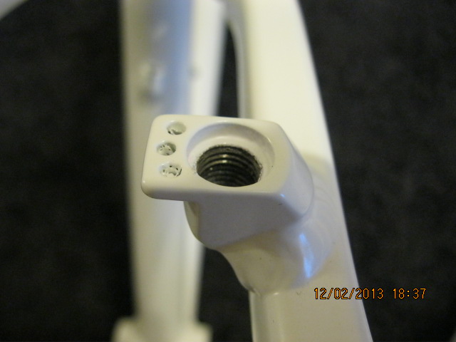

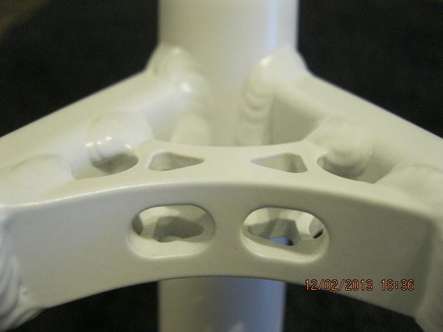

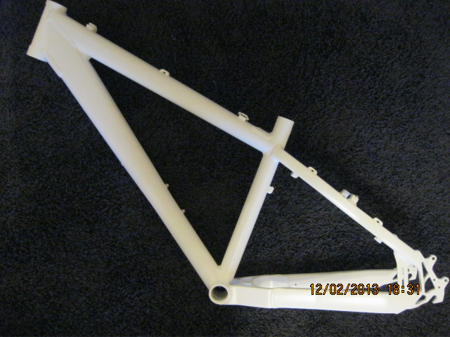

Мнениеот up side down » Вто Фев 12, 2013 9:45 pm
Бих препоръчал на всеки фирмата за прахово боядисване,за която мисля че прочетох във форума,и от където си взех днес рамката ( ДЕЯ КОЛОР ).Първата рамка която давам за боя,и след многото мнения които прочетох и за които благодаря,смятам че се получи повече от добре,а притесненията ми относно качество на покритието или пълните с боя резби се изпариха. Старата боя свалих със спрей,а пичовете казаха че това била най-добре подготвената рамка която са боядисвали,защото след пясъкоструй става грапава,съответно отива повече боя от необходимото за същия ефект.В резбите навиват болтчета или слагат хартиено тиксо,цената зависи от цвета и ред други неща,за бял мат платих 22лв.Отивам да сглобявам. :peace:
01.07.12 009.jpg (125.67 KiB) Прегледано 33883 пъти
01.07.12 010.jpg (75.39 KiB) Прегледано 33889 пъти
01.07.12 011.jpg (73.32 KiB) Прегледано 33884 пъти

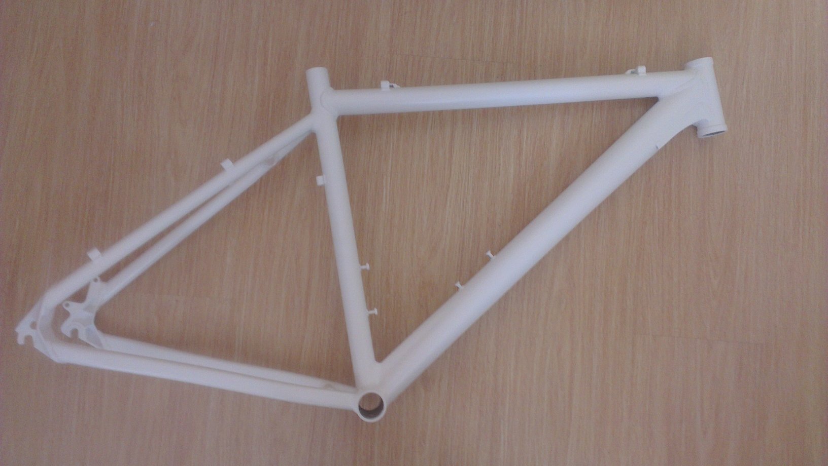

Мнениеот plameniliev » Вто Окт 15, 2013 10:06 am
+1 от мен за Дея Колор, рамката стана ненормална :) прикачена е снимка
(200.75 KiB) 1171 пъти
