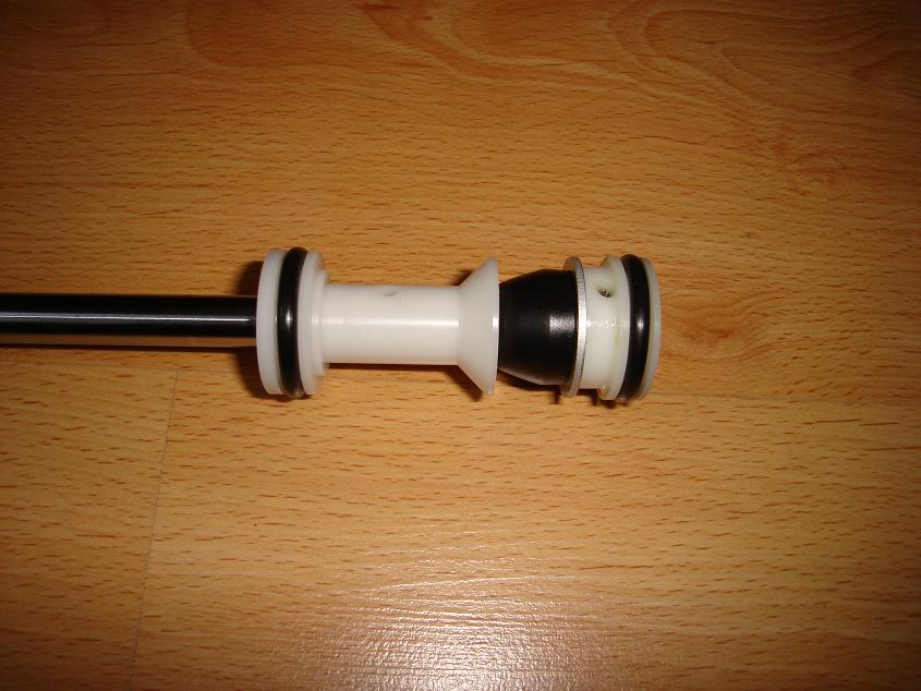

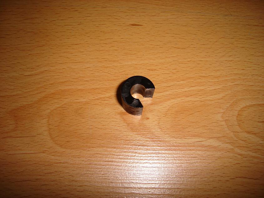

За каква вилка става въпрос? Ако не се лъжа само въздушните имат тази особеност.
Разглобява се въздушната пружина (изважда се буталото с шиша от левия крак) и се слага спейсъра. Естествено преди това се изпуска всичкият въздух. В слагането няма нищо особено, спейсъра се мушка на шиша веднага след буталото.
Снимките са от RS Revelation 426.
Със спейсъра (намален ход)
Без спейсъра
Спейсър
