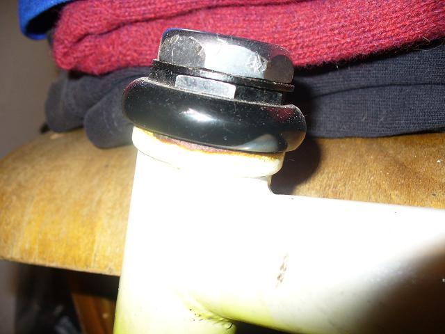

Мнениеот po_taka » Нед Юни 21, 2009 7:38 pm
В Пловдив къде могат да я оправят и колко ще струва?
Ако е над 20лв направо нова да си взимам :) , че видях едни красиви в драг за по 40лв

Сложи спейсър за normalsize вилка (5-10мм), така че контра гайката да хване на здравата резба. Това е най-евтиния начин да оправиш проблема без да ходиш по майстори. Успех

Прецаканата резба на мястото на коя гайка е - на долната(голямата) или на горната,която прави контра? Ако е на долната - лошо,няма оправяне,ако е на горната Сашо е казал как. Защо долната чашка е свалена от челото? Ако е излязла сама,като си свалял вилката - пак лошо,значи луфти в челото на рамката (което според мен е причинило прецакването на резбата на стержена,но това са само предположения по снимка) :dontknow:

на 'Здравата'(долната) гайка е тва прецаканото, ако сложа спейсър, няма да имам място за гайката против разсхлабване (горната, меката)
лошо начи....иначе тоя луфт ми е най-малкия проблем от 4-те :boggled:
е все пак 10х, не знаех че има такива спейсури :)

С ето такива "обратни" чашки може и да си решиш проблема, баце, защото резбата ще ти дойде малко по- нагоре, но има шанс да не ти достигне дължина на стрежена. Друг е въпроса, че не съм виждал скоро да се продават, но може да се намери нещо старо... Ако не е проблем си търси вилка.

Тези чашки съм ги виждал само за oversize вилки(мисля,че за "драг хакер"са същите)
@po_taka,купувай нова вилка и лагеровка за нея(комплект чашки,гайки и лагери - 5 до 7лв)
