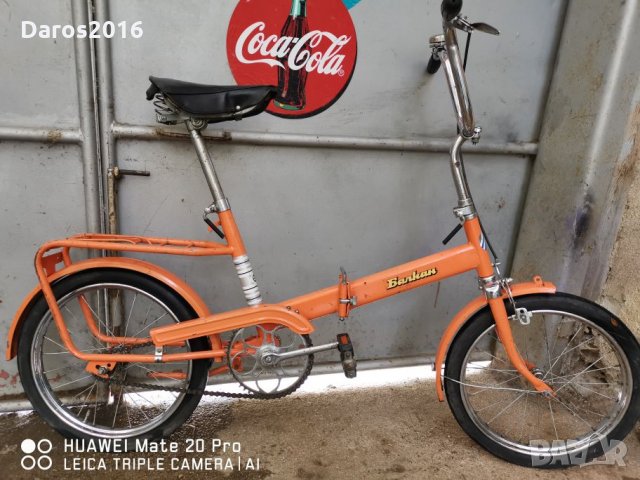

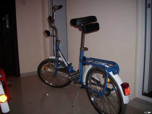

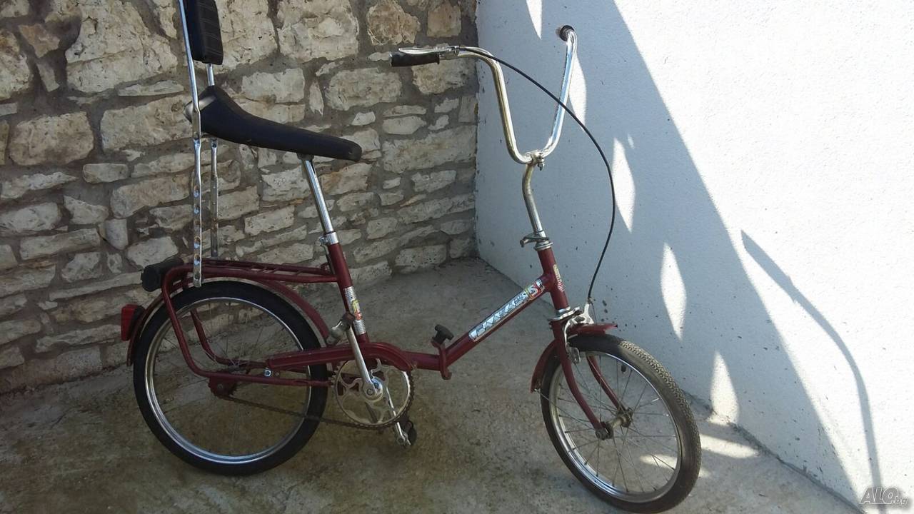

Макар че отговорите изчерпаха темата, мисля да напиша едно обобщение подкрепено със снимки за по младите, чието детство не е минало на седалката на този ветеран. Аз бях може би единственият хлапак от бандата който караше Лястовица а по късно Мифа. Всички останали бяха с Балканчета от различни генерации.
1. Балкан първа генерация с плоска сгъваема рамка и лого с малки букви - 18 цола предна и задна гуми;
2. Балкан втора генерация с плоска сгъваема рамка и лого с големи букви - 18 цола предна и задна гуми;
3. Балкан трета генерация с кръгла сгъваема рамка и новото лого на Балкан - 20 цола предна и задна гуми;
4. Балкан трета генерация с кръгла сгъваема рамка и седалка с облегалка(вероятно вдъхновена от популярният по него време Raleigh Chopper)и новото лого на Балкан - задна гума 20 цола, предна 18 цола.
Сигурно и други дребни различия е имало между генерациите, но кой да ти гледа. Например ръчката за сгъване на първа и втора генерации беше Г образна. При третата изглеждаше като ръкохватка на кран. Седалките също бяха по различни.
Проблеми създаваше пантата, която се разхлопваше след определен период, а понякога ръчката за сгъване заклинваше. Предната вилка се късаше лесно(беше прекалено нежна за издевателства) и често можеше да се види колело със заварена такава. Като цяло обаче колелото беше удобно за транспорт, лесно можеше да се използва за учебна платформа заради ниската рамка и беше изключително лесно за поддръжка. За цената не помня добре(трета генерация беше над 100 лева), но със сигурност беше достъпна, стига да го намериш в магазинната мрежа.
