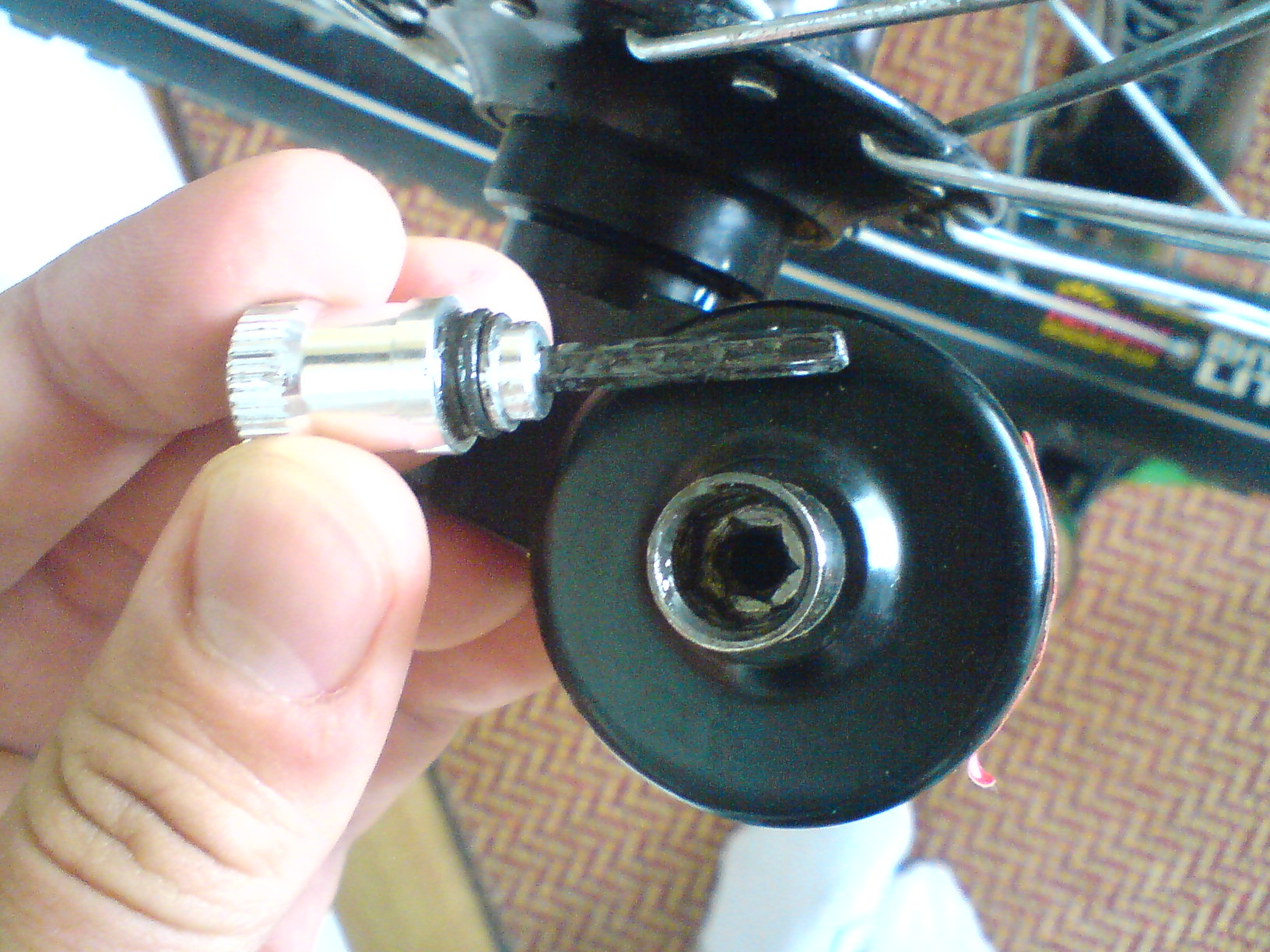

Мнениеот dibo92 » Пет Юли 10, 2009 12:43 pm
Шестограмната част на врътката трябва да мине през дупката в центъра на болта.При моята вилка врътката е от долу на ботуша на вилката,но съм почти сигурен,че са идентични.Ето го и показано нагледно:

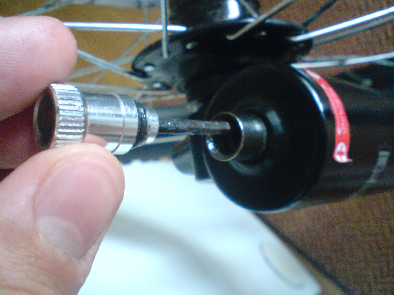

Мнениеот EccentricMOTION » Съб Юли 11, 2009 10:38 pm
Ще използвам снимка от тема на @Animal, за което бих искал да му се извиня, ако има нещо - черпя бира ;) /пояснявам капачкате НЕ е от епикон/
Понеже освен капачка за настройка на rebound-a, нямам и тънката пръчка която продължава надолу, искам да помоля за размерите на тази пръчица, която ми скъса нервите...предполагам че е квадратен профил, интересува ме дължина и ширина на профила. Благодаря Ви!

Мнениеот marsa » Съб Юли 11, 2009 11:16 pm
Какъв квадратен профил, нали човека горе ти написа, че е с шест стени и широчина 3мм :confused: Щом се достига с джобен инструмент, то не би трябвало да е повече от 5-6см дължина.
