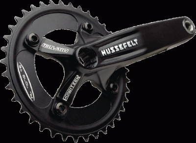

Искам да питам дали ще мога да монтирам предан курбел :труватив хусефелт 1.1 : на скот контеса 30 . Искам да карам молко по агресивно хс и ме дразни , че веригата постоянно се блъска по дерайльора.

Мнениеот ico 1 » Съб Авг 29, 2009 10:03 pm
Ако средното ти движение съответства на курбелите, които смяташ да купиш не виждам проблем. Почти съм сигурен, обаче, че средното ти е с ос на квадрат, така че курбелите, които показваш не могат да се монтират на твоето колело. Ако много държиш на точно тези курбели трябва да си смениш и средното. Относно водача, който показваш - ще стане.
П.П. Пробвал ли си да си настроиш декланшора, така че да е на 1 - 2 мм над големия венец? Може би е на по-високо и затова ти пада веригата. Има и други водачи, които не се монтират на средното, а по средата между предните и задните венци на чейнстея, защо не пробваш с такъв? Ще ти излезе по-евтино, а и ще си запазиш трите венеца отпред.

Мнениеот Vesko_mo1 » Съб Авг 29, 2009 10:55 pm
Извиняваи за глупавия вапрос , малко неразбирам но какво е средно движение :confused: .Аз просто искам курбел с един венец за да мога да му монтирам водач. В баик центара ми казаха , че водач мога да монтирам само на курбел с един венец. И моля обесни за тази ос на квадрат. :bowdown:
