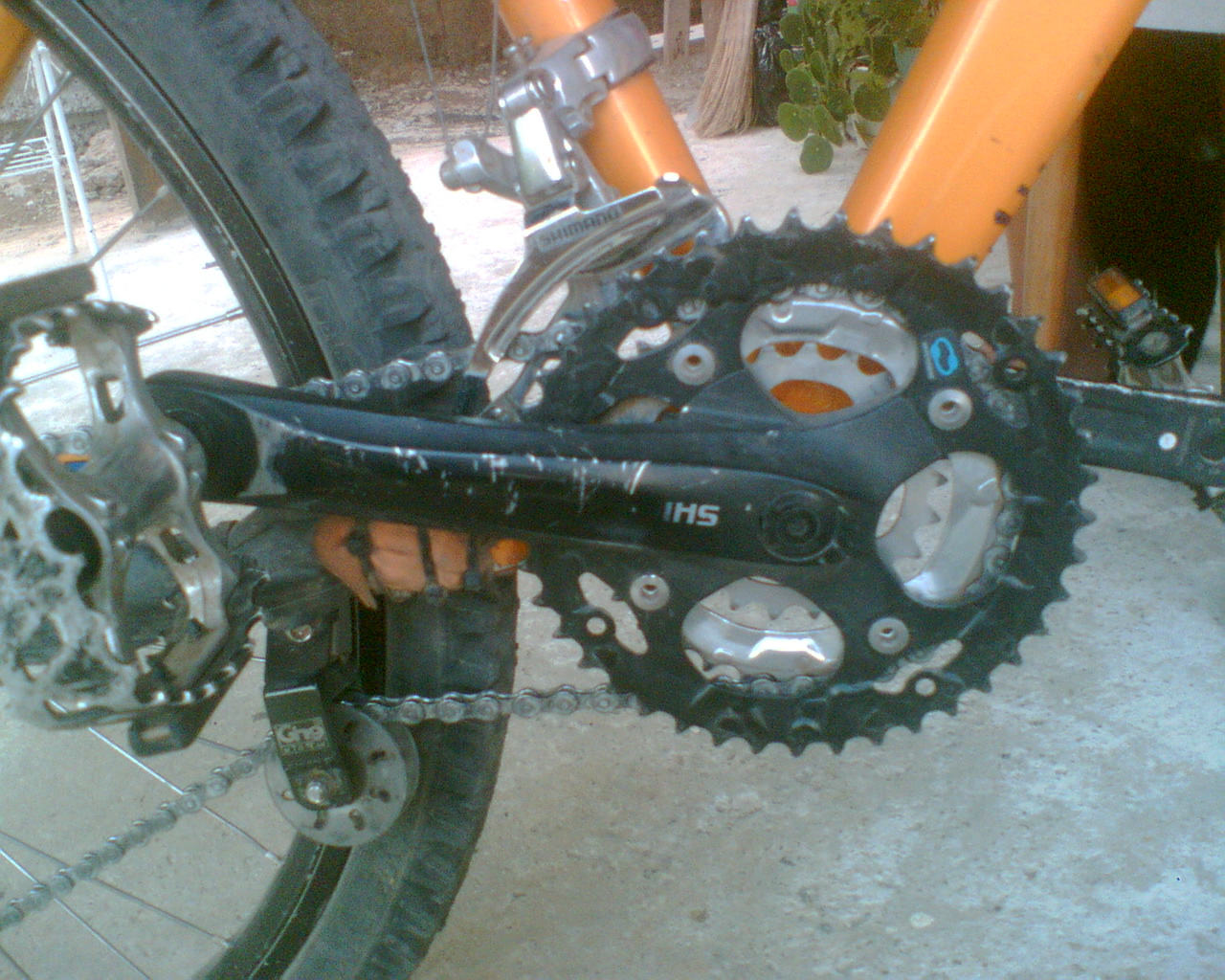

Здравеите! Искам да попитам дали на някои му се е случвало след падане да изкриви педала и курбела ? Смених педалите ,но после забелязах ,че и курбела е леко искривен .
Искам да попитам как може да го исправа . Даваите Идеи :D !!!!!!

По-скоро си изкривил оста на средното движение, ако е на квадрат. Това е често срещано при нискобюджетните курбели. Свали "изкривения" курбел и завърти другия, виж дали мята оста. Ако е тя, смени си средното с ново. Ако е крив курбела, не се занимавай, курбели не се заваряват и изправят. Успех!

:D:D:D с ъс сигорност сам искривил курбела ,защото се забелязва много малко отклонение .
А за курбела --- http://www.dimibike.com/product_info.ph ... ucts_id=49 само дето не пише DEORE и са 40 лева Ето снимка :

Курбела не е посочения от теб, @DHmarzocchi. Караш Клаймбър, средното ти е на квадрат, курбелите са ти Altus . Това което си посочил в по-горния ти отговор са курбели на Окталинк-захват. Алтус-а който си показал на снимката е без пластмасов предпазител. По въпроса на @veskoz - "DH" в ника - е по-скоро стила "надолЕ по байрО" - велосипеда е Клаймбър '08, кара с пригоден водач и декланшор застопорен на средна плоча...в ника си разбира се има и Марзочи - при положение че кара с нисък клас компоненти, виждам същата логика за Марзочи като и за ДХ... не искам да коментирам възрастта на лицето ...

Изправянето на ротационен елемент е работа за машина. Не се изправя с чук и наковалня. Всяко отклонение при изправянето на курбела би довело до ексцентрични движения, които носят само беди. Ще се получи "биене" което според зависи до каква степен натоварваш непропорционално средното движение ще доведе до аксиално натоварване на лагерите/конусите и ще ти отидат лагерите на средното + лагерите на педалите. Видимо правия курбел е технически крив.
Ако пък не си толкова еврейски разположен може да отделиш 20лв и да си вземеш само 1 кУрбел от посочената обява:
десен кУрбел
Не може просто да отваряш хиляди теми, да чакаш някой да каже "искаш ли да дойда да ти го изправя".... успех с курбелите и по-малко падания.

Ако наистина искаш прост отговор, вече си получил прост и конкретен отговор от мен:
marsa написа:Не можеш да го изправиш.
Два поста по- нагоре си получил и обяснение на нещата, които вероятно не те интересуват. Ще се иразя така: кактото и да правиш, никога няма да постигнеш фабричната успоредност на осите на педала и средното движение. Единственото, което може да получиш е отслабване на материала.
