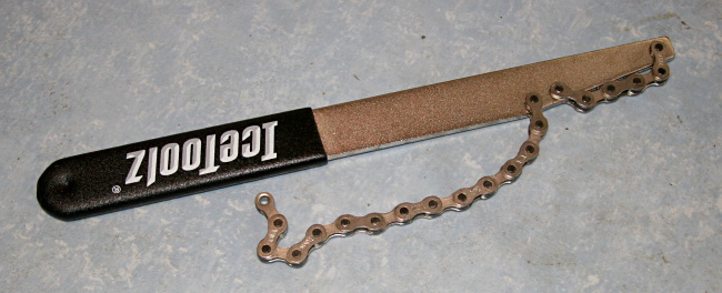

Зависи с какви венци си, ако си с венци на резба не е проблем само да натягаш ключа, защото трябва единствено да се развие блока, който в себе си има свободен венец. Ако блокът ти е на шлици, то трябва да държиш контра със специален ключ - камшик, който представлява една планка с две пърчета верига на нея. Може и да импровизираш със стара верига и осукване около шината, но не е препоръчително. Отностно кривенето на отверки... ами не ползвай тези две дупки, а използвай самата глава на ключа - отвива се с гаечен ключ 21, или както е казал Тедо, с ключ лула ще е най-добре :) Успех!

Sasho_snegorina написа:Ако блокът ти е на шлици, то трябва да държиш контра със специален ключ - камшик, който представлява една планка с две пърчета верига на нея.
Казано накратко - това.

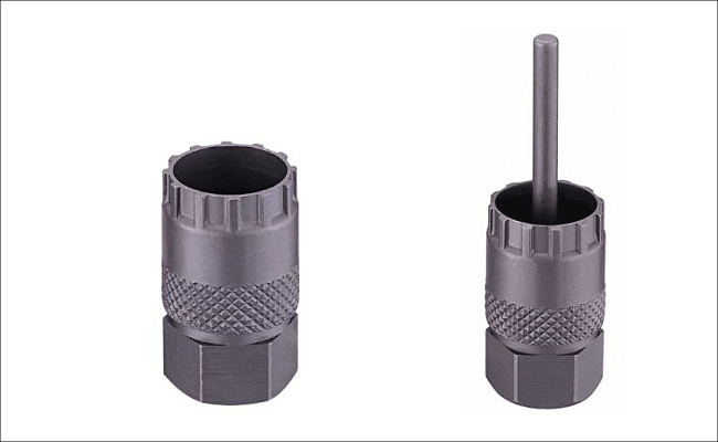

http://www.mtb-bg.com/images/stories/sp ... g_tool.jpg
http://www.mtb-bg.com/images/stories/sp ... inwhip.jpg
1- от къде могат да се купят тези инструменти и 2 - колко струват?

Мнениеот Admin » Пет Окт 23, 2009 6:17 pm
Могат да се закупят от магазините на Веломания и от множеството техни дилъри къде ли не - в цялата страна. Това е, ако питаш конкретно за марката IceToolz.
Цените специално при тази марка са доста прилични, но оставям на теб да се упражниш в търсенето из интернет магазините - аз вече си имам такива инструменти. ;)
