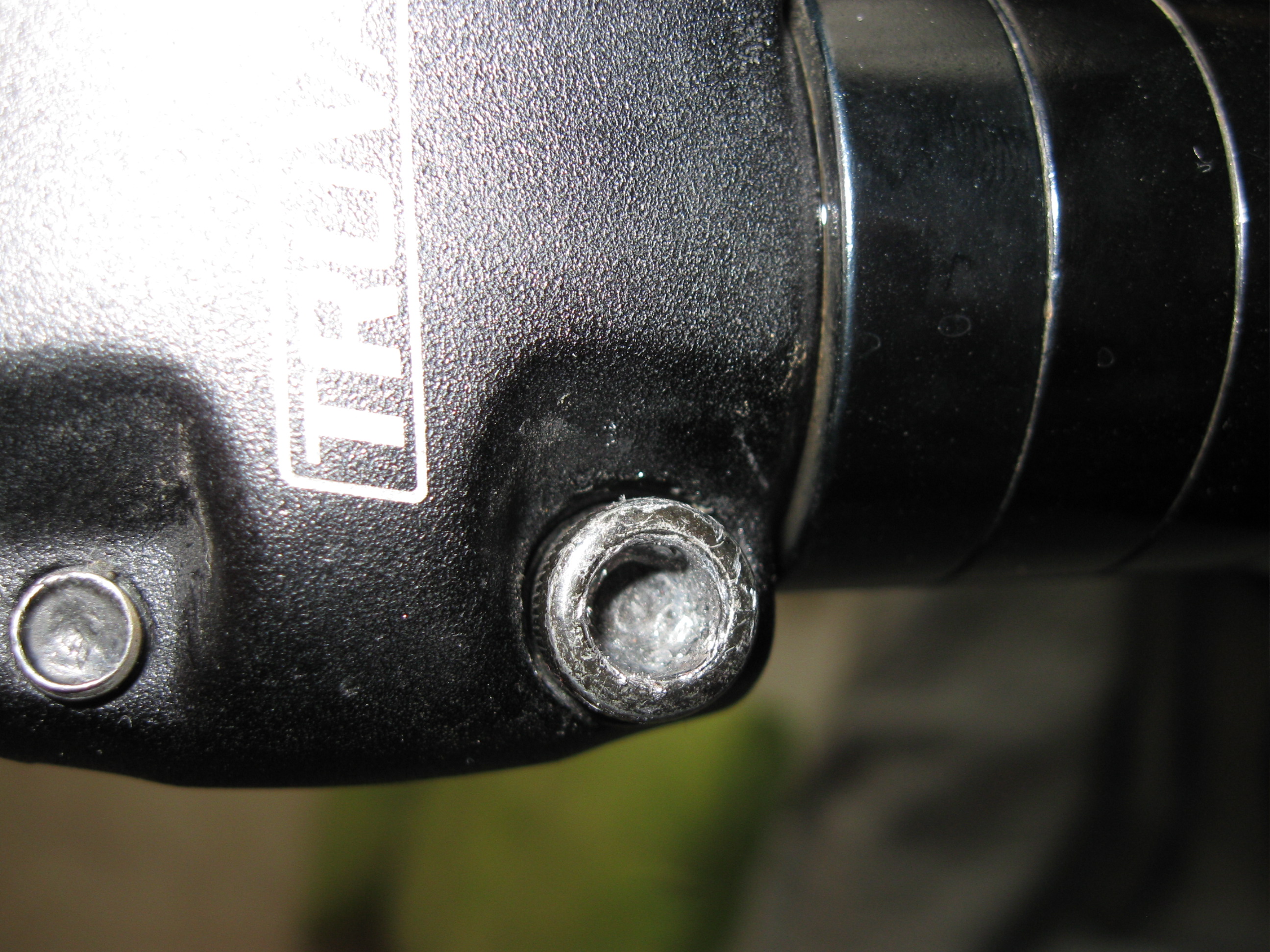

Мнениеот THEZOGGO » Вто Дек 01, 2009 11:50 am
Преди 2 часа се опитах да отвъртя лапата на байка, но размазах резбата на долния болт, защото явно го бях стегнал доста, като първия прост селянин. Има ли някаква възможност да го сваля най - безконфликтно, тоест без да го режа. Може ли да се пренавие някаква резба само колкото да сваля болта? Какви са възможностите за действие? Мислих да ходя до сервиз, но в последствие реших че би трябвало и сам да се справя, разбира се с малко помощ от форума. :)
Снимка на болта
(1.29 MiB) 907 пъти

Re: Размазана резба на болт за лапа - как да сваля болта?
Мнениеот dancho717 » Вто Дек 01, 2009 12:41 pm
пробвай с малко по-голям шестогран и може и да стане..и при мен беше така :banghead:
Успех ! :beer:
Мнениеот THEZOGGO » Вто Дек 01, 2009 12:45 pm
Болта е 5 ца, 6 ца шестогран не влиза.
Мнениеот SeSSion » Вто Дек 01, 2009 1:19 pm
Пробвай с тръбен ключ, но внимавай да не надраскаш лапата.

Мнениеот skiman » Вто Дек 01, 2009 1:36 pm
Пробвай с лист от ножовка да нарежеш жлеб, в който да вкараш голяма права отвертка.
На всичките ми ски обувки Росиньол така си регулирам твърдостта, защото там винаги шестограна превърта.

Мнениеот Вилката » Вто Дек 01, 2009 2:15 pm
Аз се сещам за 2 стандартни варианта.
Единият е описан от skiman. Обаче често няма от къде да мине листът ножовка. Тогава има начин и с бой по остър предмет да изсечеш процеп в главата. Обаче при стоманен болт и алуминиева лапа може да стане гаф.
Другият вариант е праавене на отвор, нарязване на обратна резба и навиване на винт с обратна резба в отвора. Тая техника се ползва от много майстори ДВГ, когато вадят скъсани винтове от главата на двигателя. Така че в краен случай отскочи до автосервиз.
Мнениеот did » Вто Дек 01, 2009 2:51 pm
Q. b. f. f. f. s.
did
Мнения: 16523
Мнениеот bio » Вто Дек 01, 2009 2:52 pm
само да допълня Вилката има инструмент, който се нарича екстрактор на болтове и е около 5 лв за малките резби до М10. провери в някой сервиз както те посъветваха, а цената я дадох просто ориентировъчно.
другото е да си направиш отвора за отверката с дремелче и малко дискче :>
и третото последно .. ако болта е джелязен да се завари едно рамо и .. край ..
Мнениеот THEZOGGO » Вто Дек 01, 2009 3:28 pm
Много ви благодаря!
Ще пробвам чрез начините които сте описали.
@Дид
Благодаря ти за темата!
А ако някой се сети нещо друго, нека сподели. :)
Мнениеот jivkonik » Вто Дек 01, 2009 3:47 pm
Само да вметна "размазах резбата" в случая не отговаря на истината - овализирал си отвора на шестограна - може да е в следствие и на не-добър или НЕ ДОБРЕ ДЪРЖАН при опита за развиване шестогран. Правил съм подобни простотии със механизма на седалковия кол използвайки шестограна от мултитула, като целия тул ми пречеше да работя нормално.... купих си комплект отделни шестограни и от тогава да "чукна дърво" нямам подобни издънки....
Мнениеот dancho717 » Вто Дек 01, 2009 8:38 pm
THEZOGGO написа:Болта е 5 ца, 6 ца шестогран не влиза.
5.5 нямаш ли ? При мен болта беше 4ка и стана с 4.5 ;]
Мнениеот bikerider » Вто Дек 01, 2009 8:41 pm
HouseDH написа:Шестогран!
Куписи боргия 2мм пробиваш на ватре купуваш си метчици избери си подходящ и го навии в дупката.
Има специални видии с обратна резба. С обикновен метчик ми е трудно да си представя какво ще постигне. Аз лично бих скъсал главата с подходяща бургия и готово.
Мнениеот THEZOGGO » Вто Дек 01, 2009 11:23 pm
Да, абсолютно сте прави, изключително грешно представяне на проблема от моя страна. Моля за извинение.
Проблема е в овализирането на шестограна.
@jivkonik
Приемам напълно критиката. Прав си. Възможно е шестограна да е бил леко на криво + неправилното напъване което приложих, простотията е на лице.
@dancho717
5.5 нямам, но ще потърся и ще пробвам.
bikerider написа:Аз лично бих скъсал главата с подходяща бургия и готово.
Как точно ще стане това. Просто не мога да си го представя, затова питам.
THEZOGGO
Мнениеот Sasho_snegorina » Вто Дек 01, 2009 11:27 pm
Може би вече си предпочел да използваш някой от по-горе споменатите методи, но искам и аз да предложа идея, която съм прилагал на практика. Със свредло 6 или 7мм пробиваш шестогранната глава на болта, така, че тя да изпадне. След като тя е изпаднала и следователно няма никакво напрежение на резбата, обръщаш лапата, и със свредло 2-4мм пробиваш болта от страната на резбата (противоположната на шестограна). При първото затормозяване на свредлото, болта ще започне да се саморазвива. Дано съм ти помогнал. Успех, и внимавай за в бъдеще :agree:
Практическият ефект от адреналина е приток от хормони в резултат на възбуда на организма, което води до ускоряване на ритъма на жизнените функции.
Мнениеот THEZOGGO » Вто Дек 01, 2009 11:35 pm
Много благодаря. Не мога в момента да ти сложа плюс, но иначе да знаеш - имаш плюс.
:agree: За напред просто няма да се стяга така душмански, тва е. И естествено няма да се случват такива глупости.
Принципно е дреболия, но бих искал да се справя сам и затва реших да пиша.
Мнениеот DTD » Вто Дек 01, 2009 11:58 pm
Има и друг начин, който лично на мен ми е помагал няколко пъти. Пълниш главата на болта със SUN FIX лепило (лепило заварка) поне така му викат.В началото е като пластелин, но после става, като камък.Пъхаш шестограм 4/5 по избор за да се отпечата и го вадиш. След 5-10 часа лепилото се втвърдява. Достатъчно здраво е за да отвиеш болта и да го смениш. Има и други такива лепила, но прилагам тази марка, защото с нея имам опит. :)
Мнениеот bikerider » Сря Дек 02, 2009 4:53 am
THEZOGGO написа:
Започваш да пробиваш винта откъм главата докато не я скъсаш, след което лека-полека отвиваш тялото... но това е за тежки случаи. Като се замисля за твоя случай може да помогне и Торкс набит с чук в главата - по-лесно се набива от по-голям размер шестогран.

Re: Овализирана глава на шестогранен болт - как да го сваля?
Мнениеот Ozzie » Сря Дек 02, 2009 12:27 pm
оправил съм заглавието
няма ли как да вкараш ножовка в процепа на лапата и да срежеш тъпия болт?
Мнениеот veskoz » Сря Дек 02, 2009 5:26 pm
И аз. Даже успях да счупя торкса. Мноооо се самонавили тия педали бе... а хубав торкс, професионален и хубаво вкаран. Буквално се строши без следа от усукване.
@THEZOGGO - http://intertechnic.bg/product_details. ... e8c&id=288 мисля, че за това говори bikerider. И аз мисля, че ще ти свърши работа. Ползвал съм многократно такива (не за байка). Ако решиш да ползваш такива бий център на болта иначе ще замажеш резбата като тръгнеш да го пробиваш.
Друг вариант. Отиваш и купуваш хубав торкс еврейска звезда 5.5 и бой. Там площта на шлица е малка и има по-голяма вероятност да го набиеш :peace:
Успех! ;)
Мнениеот joropc » Сря Дек 02, 2009 5:36 pm
Намираш шестогран с ябълка(главичка).Инструмента,трябва да е качествен(да не е MADE IN CHINA).Вкарваш го вътре в изроненото гнездо,накланяш го под 45 градуса(част от ключа опира в горната част на болта) и развиваш.Добре е ключа да е от този тип:
http://joropc.snimka.bg/automobiles/wurth.449797.0.big
По този начин ще можеш да натиснеш хубаво с дланта навътре.
Няма как да не стане.Но все пак е нужен качествен инструмент.С мултитула,няма да стане.Няма да стане и с шестогран от "Всичко по лев"-обикновено те са направени от пирон(образно казано,де).Когато стоманата на инструмента е каквато трябва,тя е в пъти по твърда от въпросния болт и лесно ще "задере" в него т.е няма да превърта при опит за развиване.
Ако и това не стане,послушай DTD и използвай SUN FIX или тъй наречения "течен метал"-там отръвка няма,ще се развие.Има го във всички магазини за авточасти и не е скъп,само внимавай,че е доста канцерогенен.
Мнениеот veskoz » Сря Дек 02, 2009 5:38 pm
joropc написа:Инструмента,трябва да е качествен(да не е MADE IN CHINA)
Чудесен похват, но болта май е от там :karate:
Имам инструмент за този случай, но THEZOGGO е решил да се сблъска с проблема лично. Евала :D :agree:
ако си промениш мнението свиркай
Мнениеот THEZOGGO » Сря Дек 02, 2009 11:16 pm
Ozzie написа:оправил съм заглавието
Много благодаря за заглавието.
5 секунди след като овализирах шесторана, първото което ми излезе в ума бе да отрежа болта с ножовка която да вкарам в процепа на лапата. Но просто реших че трябва да има някакъв по интелигентен начин и реших да попитам. Всичко съвети които ми дадохте са много полезни. Шестограна с който направих глупоста не е Made in China, а е Made in Germany. ;)
Oбщо взето шестограните са ми добри, но Торкс нямам, но утре ще скокна до Практикер да си купя. Хм, даже като се замисля няма да е един Торкс ами ще е май наистина това което veskoz предлага като артикул. Относно SUN FIX -а не бях чувал за него (явно съм доста назад в материала)докато вие не ми казахте, така че до нас има авточасти и ще погледна там.
Мнениеот jb » Чет Дек 03, 2009 11:37 am
THEZOGGO написа:... ами ще е май наистина това което veskoz предлага като артикул. :beer:
Ето и ръководство за този наистина полезен инструмент, че и на мене ми стана интересно :)
http://homerepair.about.com/od/interior ... ractor.htm
Мнениеот Ozzie » Чет Дек 03, 2009 2:59 pm
THEZOGGO написа:
Ozzie написа:няма ли как да вкараш ножовка в процепа на лапата и да срежеш тъпия болт?
5 секунди след като овализирах шесторана, първото което ми излезе в ума бе да отрежа болта с ножовка която да вкарам в процепа на лапата. Но просто реших че трябва да има някакъв по интелигентен начин...
ти па се'а и Ентелигентен начин...
тоя болт да не е професор? :D
Ако беше хванал ножовката, да си решил "проблема" си досега. (-:
Мнениеот sailman » Чет Дек 03, 2009 5:26 pm
У нас жаргонно шлосерите го наричат "шпилкар" ;)
