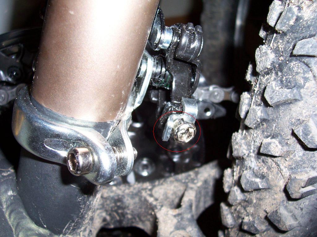

На моето Онтарио е хванато директно на мястото, което съм показал.
Хора в сервиз са го направили т.е. едва ли ще сбъркаш. :)
Едит: Хубаво опъни жилото и затегни добре. :)

Жилото идва от горе - въпросът е къде да го закача и по какъв начин ... :crap: сега ще пробвам директно за мястото показано от Asen6о да видя дали ще стане - пробвах го с ръка - като се дръпне нагоре си се движи нормално..
Там става :agree:
Всичко е тип-топ :beer: :beer: благодаря!

щом си с горно дърпане, директно хващаш жилото за болта (както е показал Asen6o), без да минава през разни дупчици, улейчета, пластмаски и пр.
