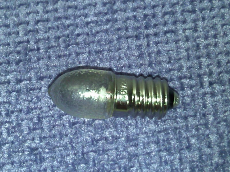

Срещнах един неподозиран проблем имам вградено динамо в предната главина страхотно е фарът и шимано халогенен,изгоря крушката която е халогена и с резба на цокала 6 волта 2.4 вата и се оказва че никаде я няма търса от една седмица!Помогнете! :D

има ли някакви означения на оригиналната крушка? как изглежда? ако на нея не е обозначен какъв е цокъла, можеш ли поне да я снимаш?

Значи първо търсих там от кадето си купих фара нямат!Самата крушка е халогена 6 волта на 2.4 вата цокълът е с резба японска е ,намерих същия размер и технически параметри само че цокалът не е с резба а гладък наи вероятно ще трябва да преправям фара ако не успея да намера оригинална :dontknow:

Пич, аз съм виждал такива крушки на резба,но не са халогени.Би трябвало да стават.Успех!

@dichodichev3 Обикновена крушка няма да има нужната яркост, която да позволява нормално каране. Не случайно всички по-маркови велосипедни фарчета са с халогенни крушки, а водещите марки в бранша използват ксенонови, където яркостта е в пъти повече, но и консумацията не е хич малка. Предлагам на автора ако не намери подходяща крушка, с нужния цокъл да се ориентира към преправяне на фасунката във фарчето. Предполагам няма да има никакъв проблем да запоиш нужната фасунка, която да пасва на намерените от теб крушки. Така елиминираш всякакви разправий в бъдеще. Успех :agree:

Тая история плаче за един светодиод според мен ,стига да можеш да си го монтираш.Трябва ти стар светлоотражател за стойката , една алуминиева плочка и светодиод с оптика.
Всичкото ще ти излезе към 15 лв. Ще свети по-ярко и живота му ще е значително по-дълъг :agree:

Преправих фасунката на фара ,същите крушки но без резба ги има на всякаде !!Доста си поиграх но стана! :D
